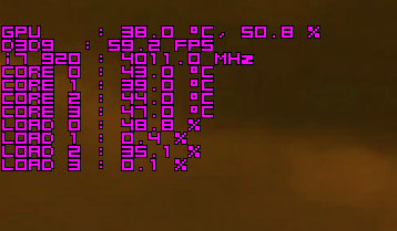

Was zeigt dir denn GPU-Z an? Screen davon wäre gut.
GPU-Z Sensoren und MSI Afterburner zeigen immer > 1800 MHz an :)
Witcher 3 unter Last
