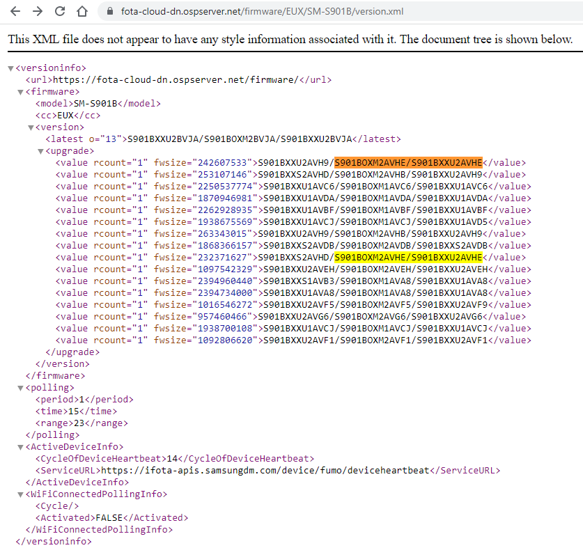

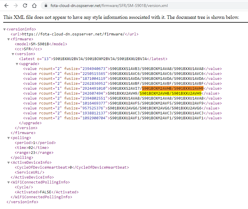

Vielmehr hängt es wohl davon ab, welche Firmware-Kombination für das Update von Samsungs OTA-Server freigegeben ist (siehe Screenshots):
Wie man sieht, wird das Update bei EUX von S901BXXS2AVI7 (Oktober) noch nicht angeboten, bei SFR ironischerweise schon. Stattdessen gibt es bei EUX nur Einträge für S901BXXS2AVHD (September) und S901BXXU2AVH9 (August).
Aufgrund dessen würde ich einfach noch etwas warten, vielleicht tut sich noch was. Ansonsten flashe ich wieder die SFR-Firmware, wobei der CSC dort identisch ausgesehen hat (EUX/-/EUX/SFR).
Bei beiden wird S901BXXU2BVJA als "Latest" angezeigt, was neuer ist als AVI7. Dass nicht alle Versionen für alle Brandings veröffentlicht wurden, was ja immer schon so (und ich bin seit dem ersten Samsung Galaxy dabei).
Wofür ist das rcount in der Datei?
Genau, allerdings verstehe ich die Einträge unter upgrade als alle möglichen Updatepfade und von AVI7 scheint es noch keinen zu geben. Was es mit rcount auf sich hat, weiß ich nicht.

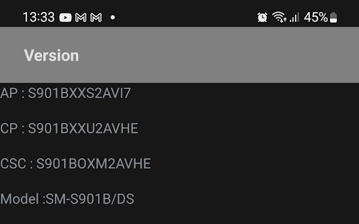

Bist du sicher, alles richtig geflasht zu haben?
Ich meine, man sieht es an deinem Beispiel doch am besten. Gehen wir davon aus, dass du beim Flashen nichts falsch gemacht hast, dann hast du einen Zustand erzeugt, der einer offiziellen EUX Software mit EUX Branding entspricht. Warum kriegst du das Update nicht angezeigt? Der einzige Unterschied ist das SFR im letzten Eintrag.
Ja ich habe es oben angemerkt, das Tool scheint BL und CP im Log zu vertauschen. Auf dem Handy direkt mit *#1234# nachgeschaut ist alles richtig.

Die version.xml hat mittlerweile den passenden Eintrag:
XML:
<value rcount='1' fwsize='2924445055'>S901BXXS2AVI7/S901BOXM2AVHE/S901BXXU2AVHE</value>
Bei allen anderen Einträgen ist der rcount um eins auf 2 erhöht worden.

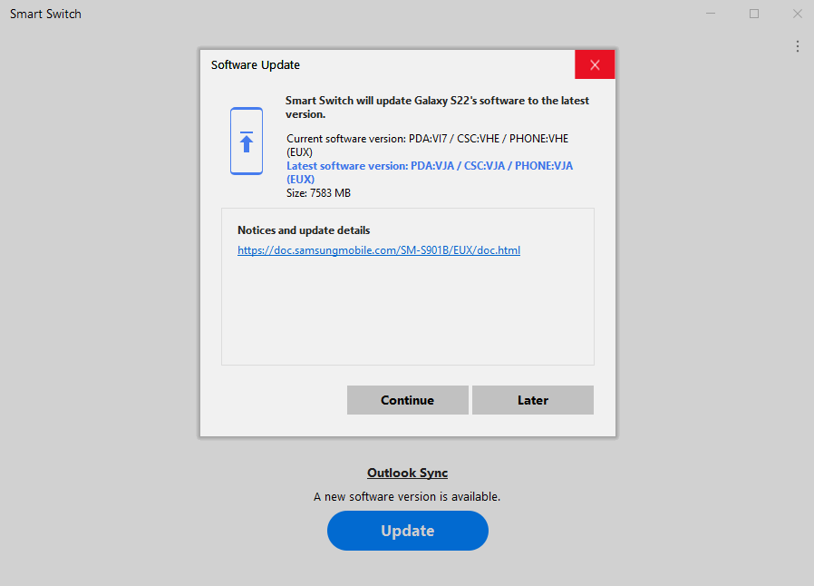

Das Smartphone selbst findet das Update zwar immer noch nicht, aber Samsung Smart Switch für den PC bietet das Update sofort an. Die Installation findet allerdings im Odin Mode statt, also nicht anders als wenn man die Firmware von Hand flashen würde. Dementsprechend gehe ich davon aus, dass OTA-Updates immer noch nicht funktionieren werden.
