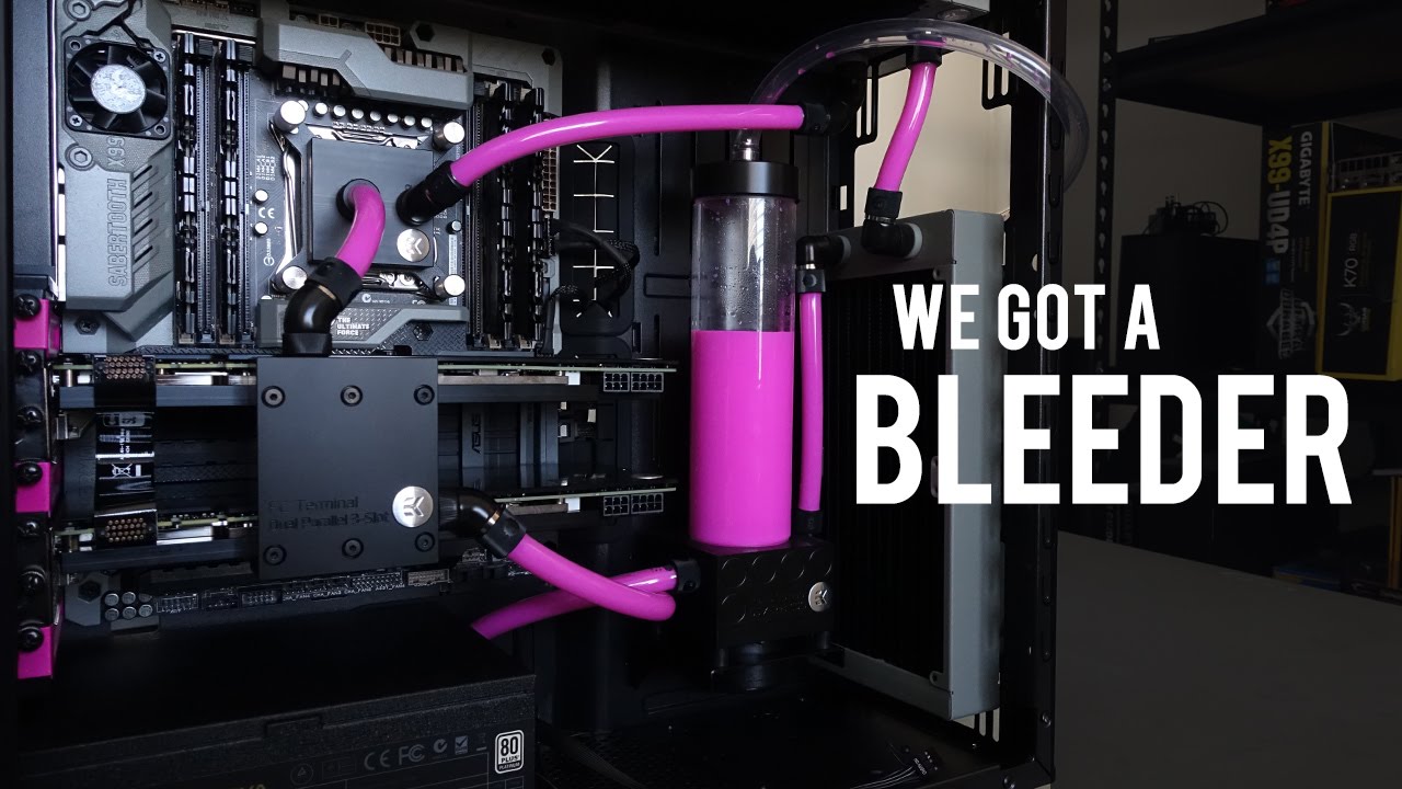

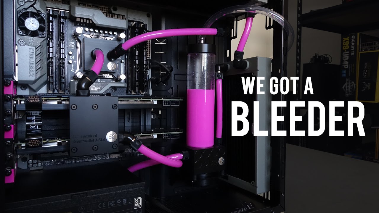

Das wäre schon ne schöne und feine Geschichte auf dem Bild!
http://youtu.be/xDI49FXXMhk
Ne reine Wasserkühlung wäre schon ne feine Sache aber da hab ich 0 Ahnung von Installation und Materialien!
Videos, Anleitungen, Vorschläge nehm ich gerne entgegen, sollte aber nicht extrem teuer werden und gleichzeitig gut aussehen.
Kommt auf den Preis an, wenn du/ihr mir helft mal ein nettes Set von EK Water Blocks zusammenzustellen...
Warum nicht! Muss man mal am Ende den Aufpreis sehen zu dem von mir geplanten Setup...
