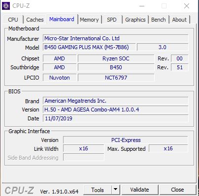

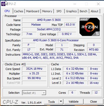

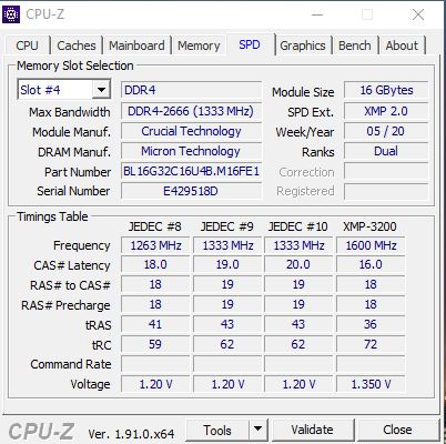

BIOS Version ist "H.50 - AMD AGESA Combo-AM4 1.0.0.4" vom 11.07.2019.

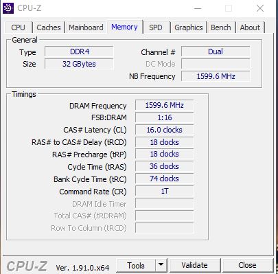

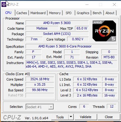

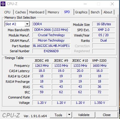

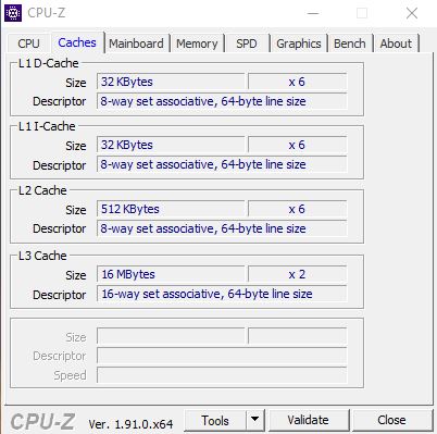

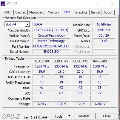

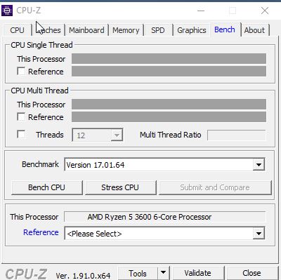

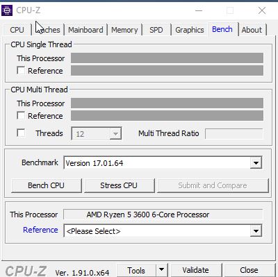

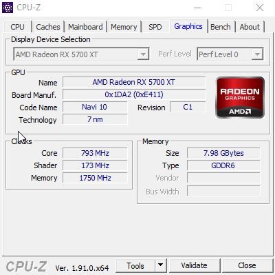

Ich füge noch ein paar Screenshots von CPU-Z bei, vielleicht seht ihr da irgendwas Entscheidendes (Desktop-Betrieb). Mache später vielleicht auch noch Screens, während ich ingame bin.
Ergebnisprotokoll gucke ich mir mal an, wenn es wieder passiert und Memtest versuche ich auch.
Da passt alles. BIOS gibt es eine neuere Version zu AGESA 1.0.0.5.
Es ist nicht vermerkt, dass es bzgl. RAM Kompatibilität oder ähnlichem Hilfe verschafft.
Aber was alles innerhalb eines Updates gefixt wurde weiß eigentlich nur der Hersteller.
Eine Chance wäre es, aber Memtest und Ereignisprotokoll liefern wichtigere Hinweise.

Memtest lief mit allen 4 Durchgängen ohne Fehler.
RAM Type: DDR4
Maximum Clock Speed (MHz): 1600 (XMP)
Maximum Transfer Speed (MHz): DDR4-3200
Maximum Bandwidth (MB/s): PC4-25600
Nächste Chance dann also das Ereignisprotokoll, wenn es wieder passieren sollte... BIOS-Update würde ich mich erst ganz am Ende drantrauen... habe keine Lust dass das Update irgendwas schrottet, was ich nicht mehr rückgängig machen kann. Bin froh dass das Ding nach meinem Bau überhaupt an ging

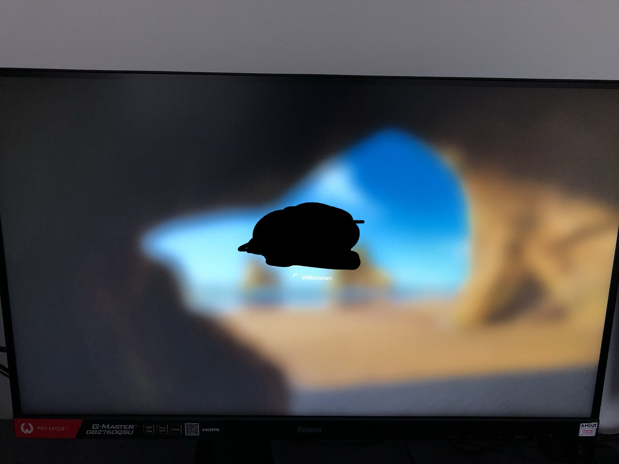

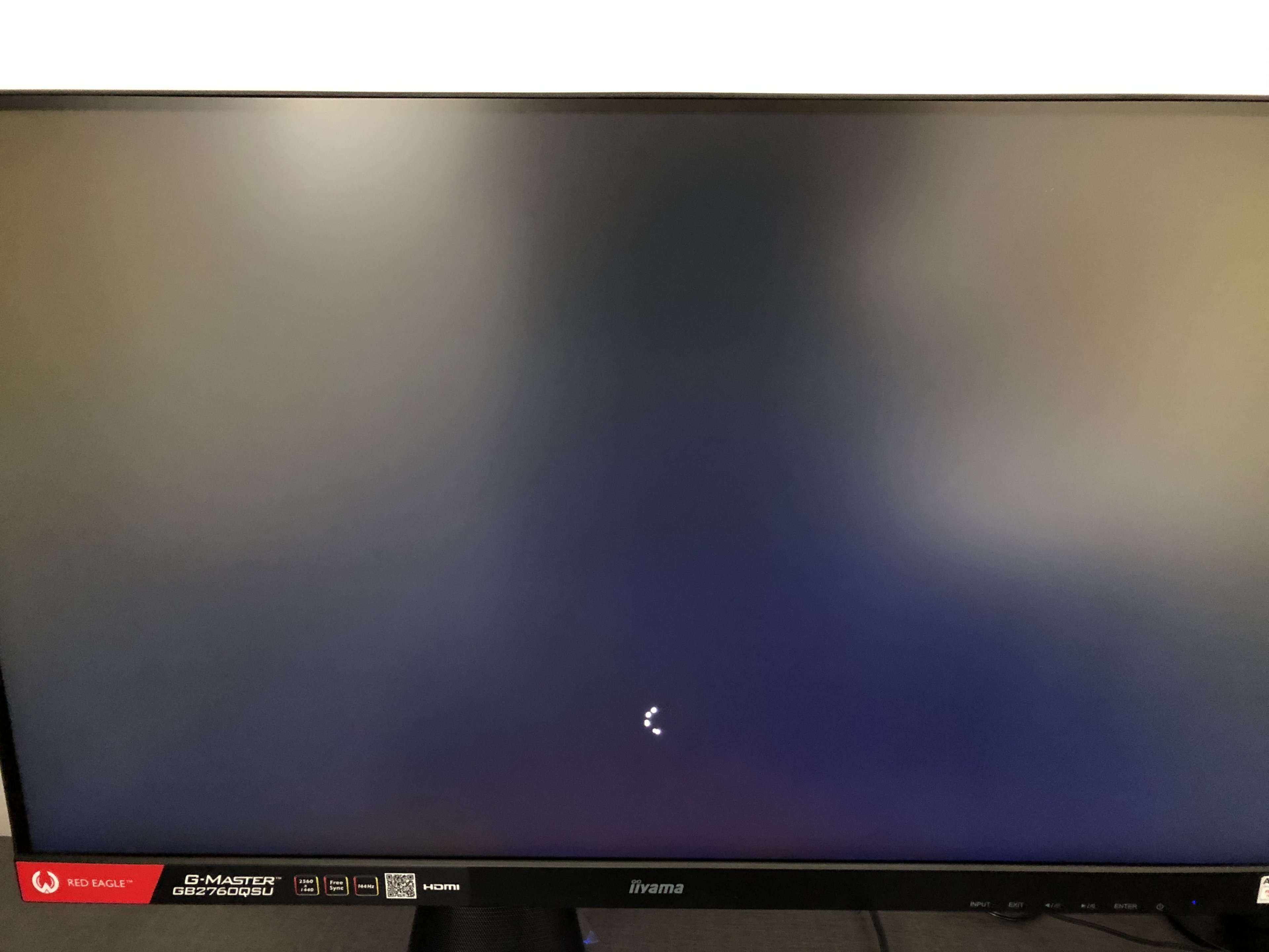

Ab und zu dauert außerdem das Hochfahren viel länger als sonst. Erst habe ich nur den schwarzen Bildschirm mit dem sich drehenden Ladesymbol (1. Bild) und dann den Willkommensbildschirm (2. Bild), was beides jeweils ca. 30 Sekunden dauert. Sonst ist das Ding ja in um die 10 Sekunden komplett hochgefahren.
BIOS-Update habe ich jetzt gemacht, ging ohne Probleme. Wenn das auch nicht hilft, würde ich nur nochmal Windows neu aufsetzen und als aller letzten Schritt den Takt der Grafikkarte senken. Dann bin ich endgültig mit meiner Geduld am Ende und würde wohl mal den Händler um eine neue Grafikkarte anhauen.
