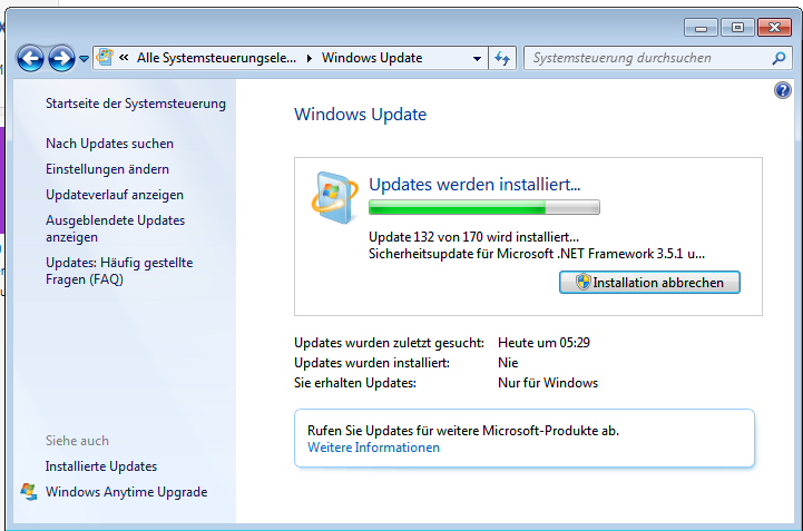

Naja mal gucken, sobald die restlichen 500 Windows 7 Updates installiert sind schmeiß ich mal den neuen Treiber rauf und guck mal ob mein PC wieder oder endlich überhaupt mal so funktioniert wie er es eigentlich immer hätte tun sollen.
