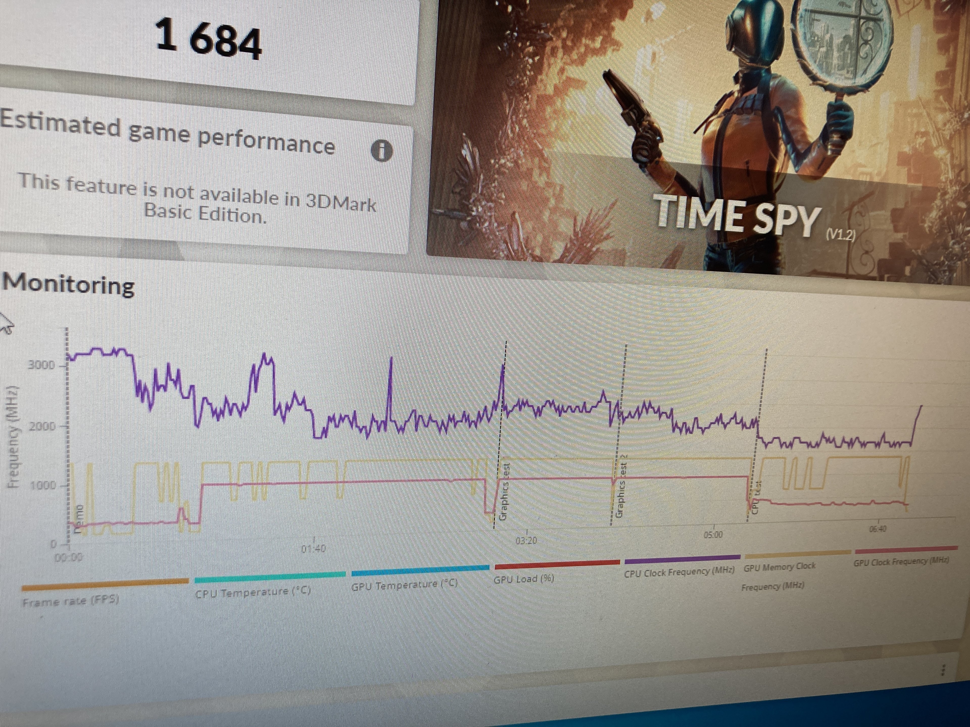

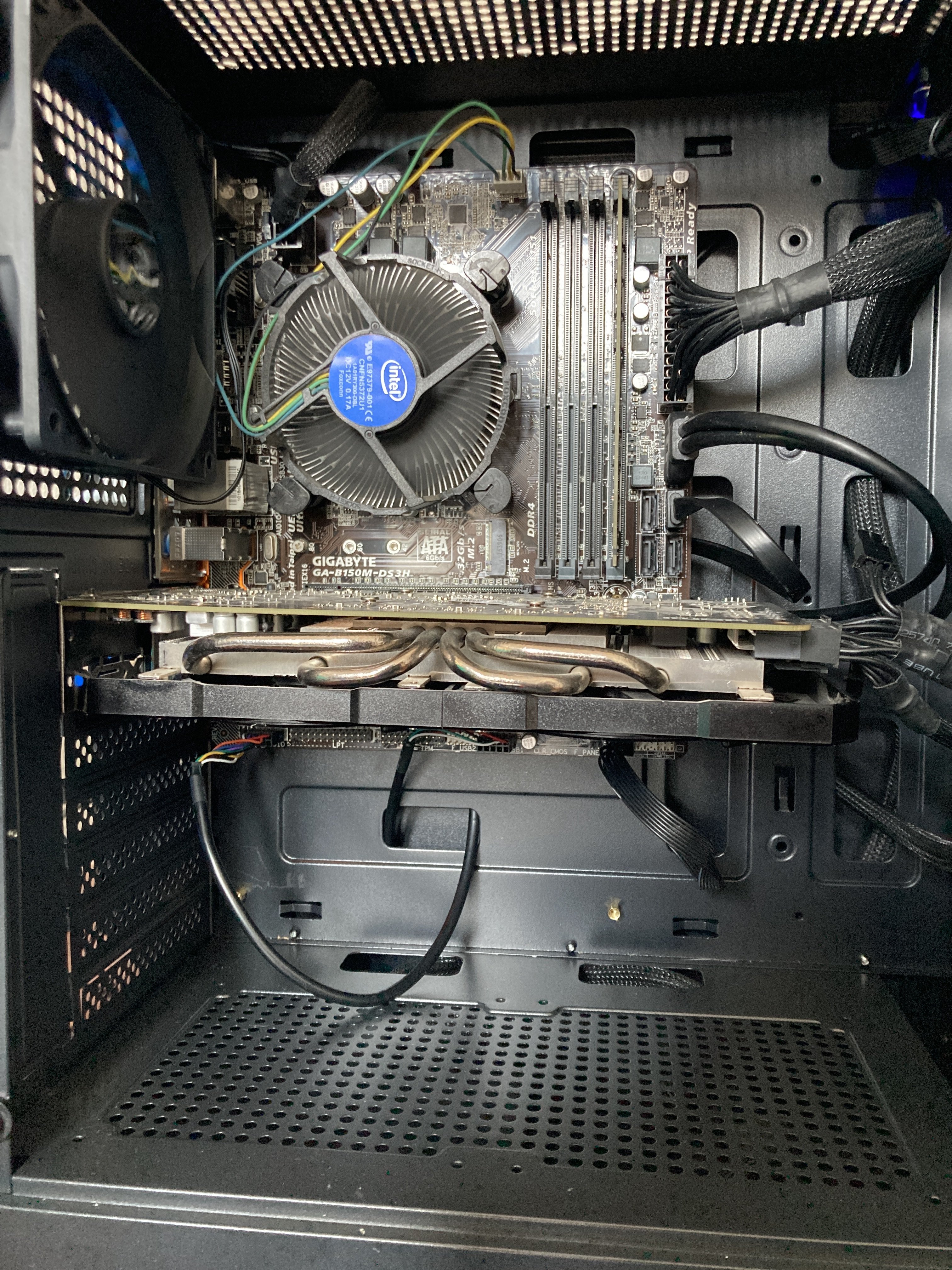

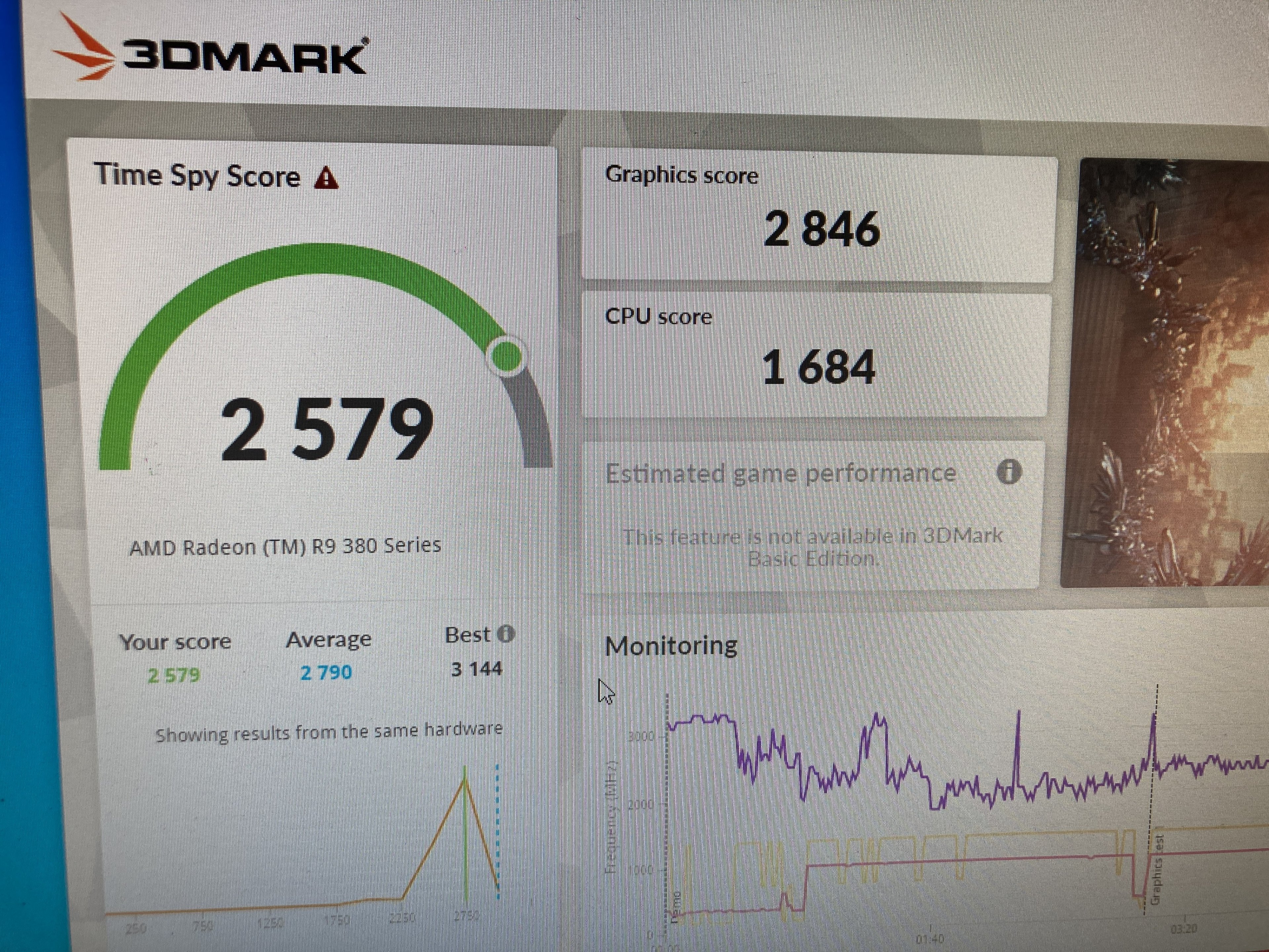

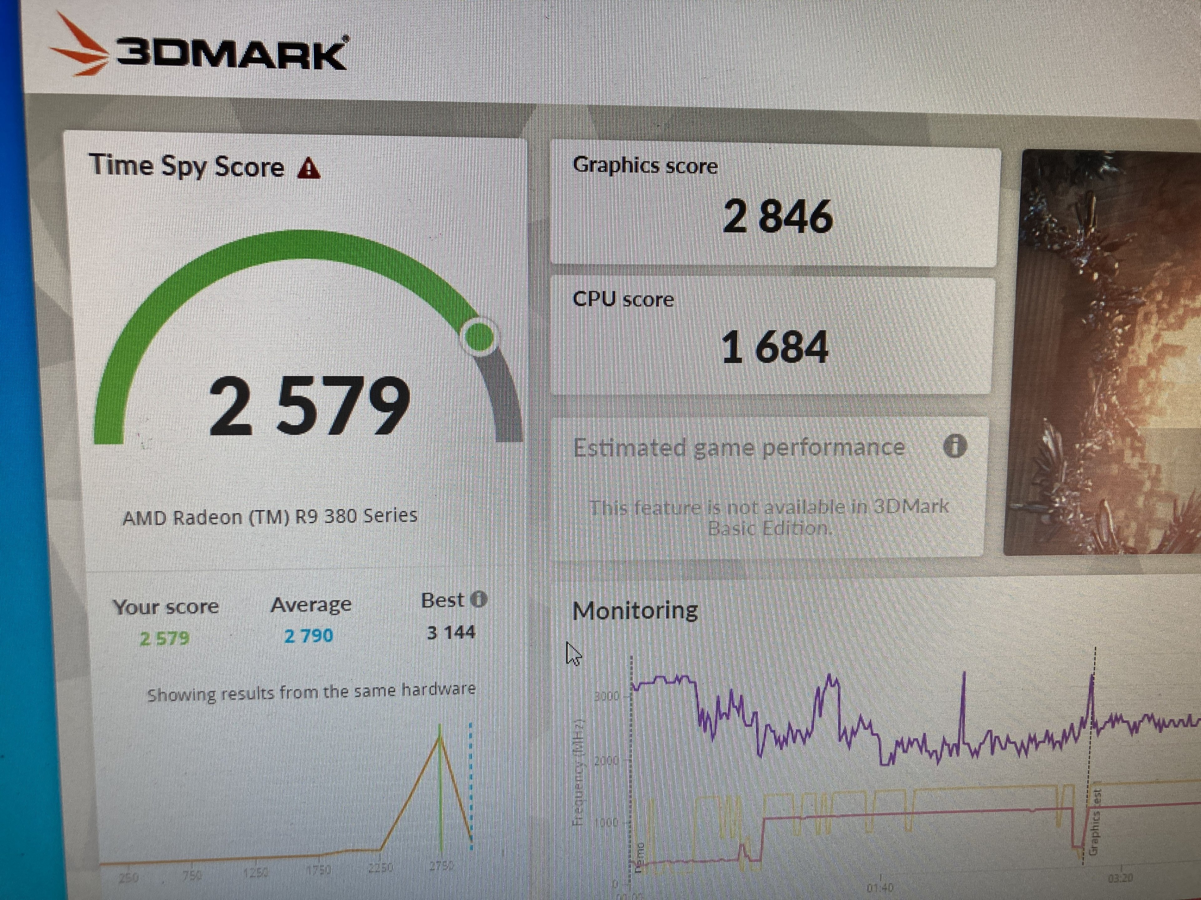

Ich habe meine Hardware aus meinen alten Gehäuse ins neue eingebaut. Und jetzt habe ich viel weniger FPS in minecraft gehts es teils auf 14fps runter (hatte vorher immer mindestens über 100). Kann es sein dass beim Umbau was am mainboard beschädigt wurde oder sonst was?
Noch nichts da ich echt nicht weis an was es liegen könnte. Bzw meine CPU müsste im 3D Mark doch eigentlich besser abschneiden? Ich danke echt schonmal im Voraus

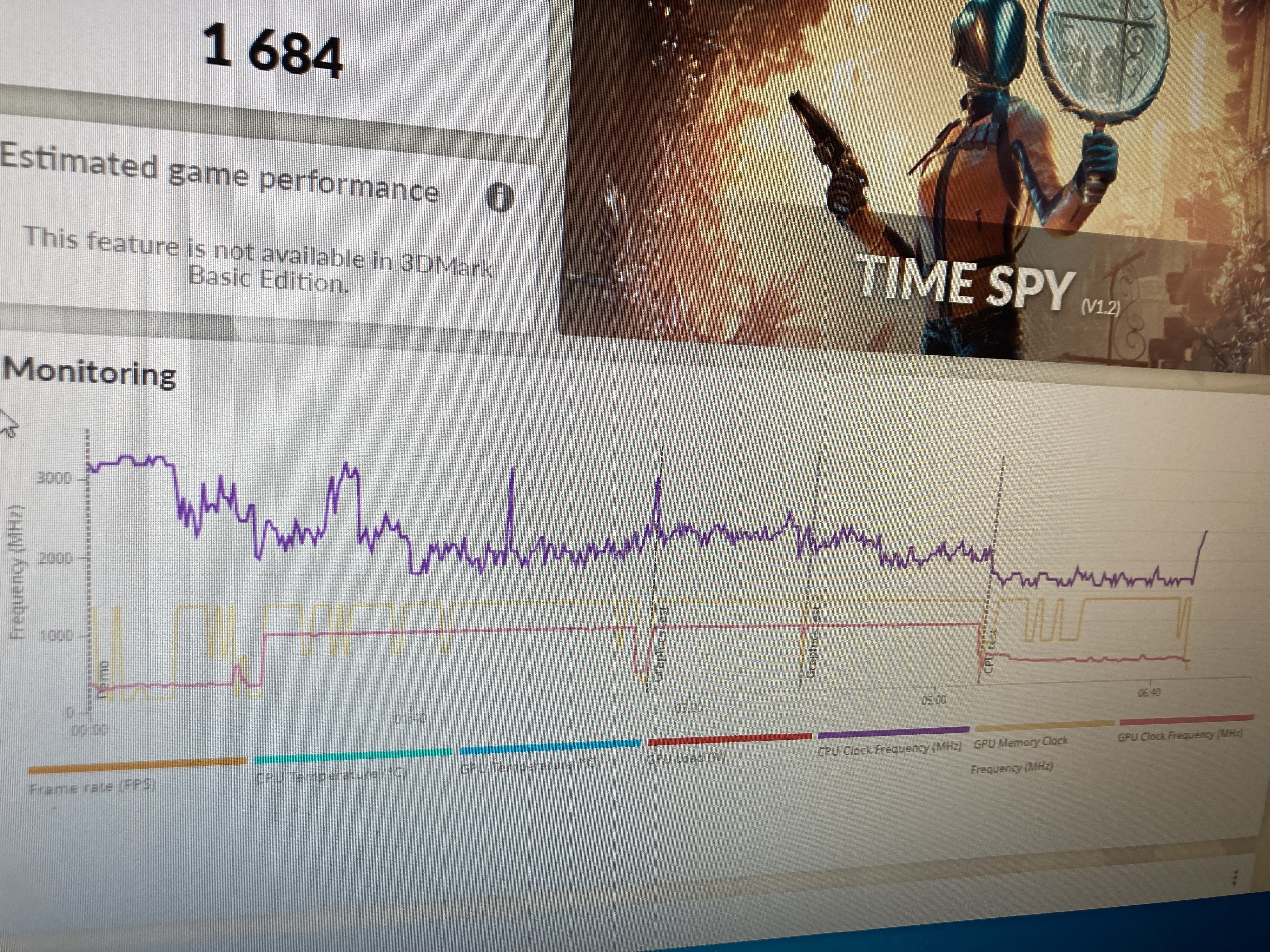

Ja, müsste sie. Sieht da sehr stark nach Drosseln wegen Überhitzung aus. Poste bitte mal einen Screenshot vom 3D Mark wo man den türkis-blauen Graphen auch sehen kann. Der ist mit "CPU Temperature" beschriftet und kann hier weiter helfen.
Wenn es an Überhitzung liegt, ist vermutlich dein CPU Kühler beim Umbau locker geworden.
Hast du dann das Monitorkabel beim wieder anschliessen ans Mainboard oder die Grafikkarte gepackt?
Reaktionen: AYAlf, Zwirbelkatz und Dizzard
Der Taktverlauf lässt vermuten, dass die CPU aus welchen Gründen auch immer, die meiste Zeit sogar unterm Basistakt läuft. Gerade im letzten Abschnitt fällt die CPU ja sogar unter 2 GHz.
(Notiz: 2,7 GHz ist der Basistakt bei Auslastung, 3,3 GHz der Boosttakt (der unter normalen Bedingungen unter Last eigentlich immer anliegt)
Erste Vermutung: Kühler sitzt nicht richtig, neues Gehäuse ist schlechter belüftet...
Reine Vermutung.

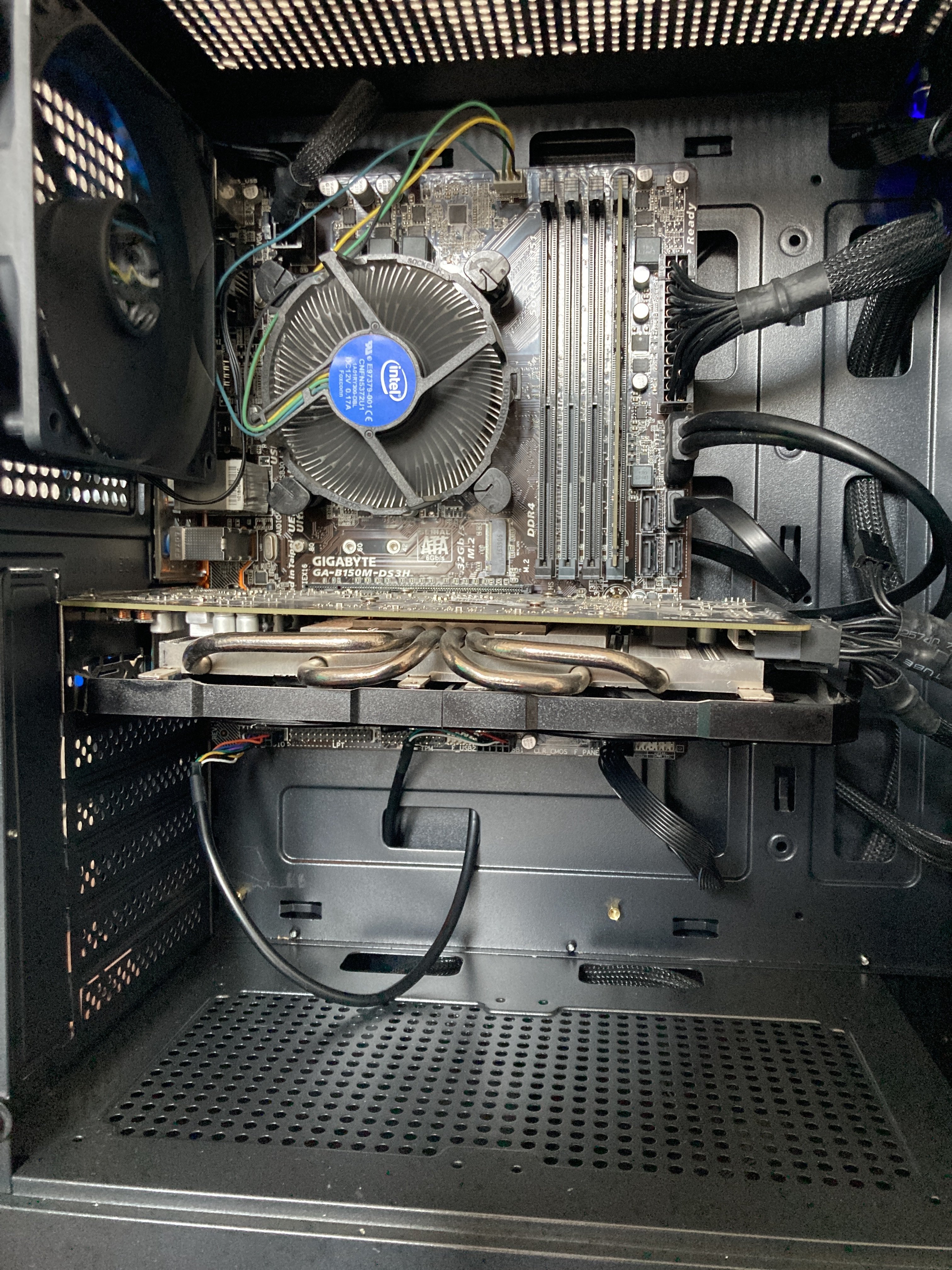

Auf den Bildern sehe ich erstmal keine Fehler.
Nur ein Ramriegel ist für die CPU Leistung eher schlecht, aber das war ja vorher auch schon so.
Der Takt scheint im CPU Test nicht hoch sondern runter zu gehen. Da liegt offenbar ein Problem vor.
Eventuell sitzt der Kühler jetzt nicht mehr richtig, oder die Lüfter laufen nicht richtig.
Den habe ich leider nicht mehr aber das waren immer so um die 90Grad
Die sog. Push-Pins, die den Boxed-Kühler halten, erscheinen mir unterschiedlich hoch zu sein.
Was eigentlich nicht sein kann/dürfte.

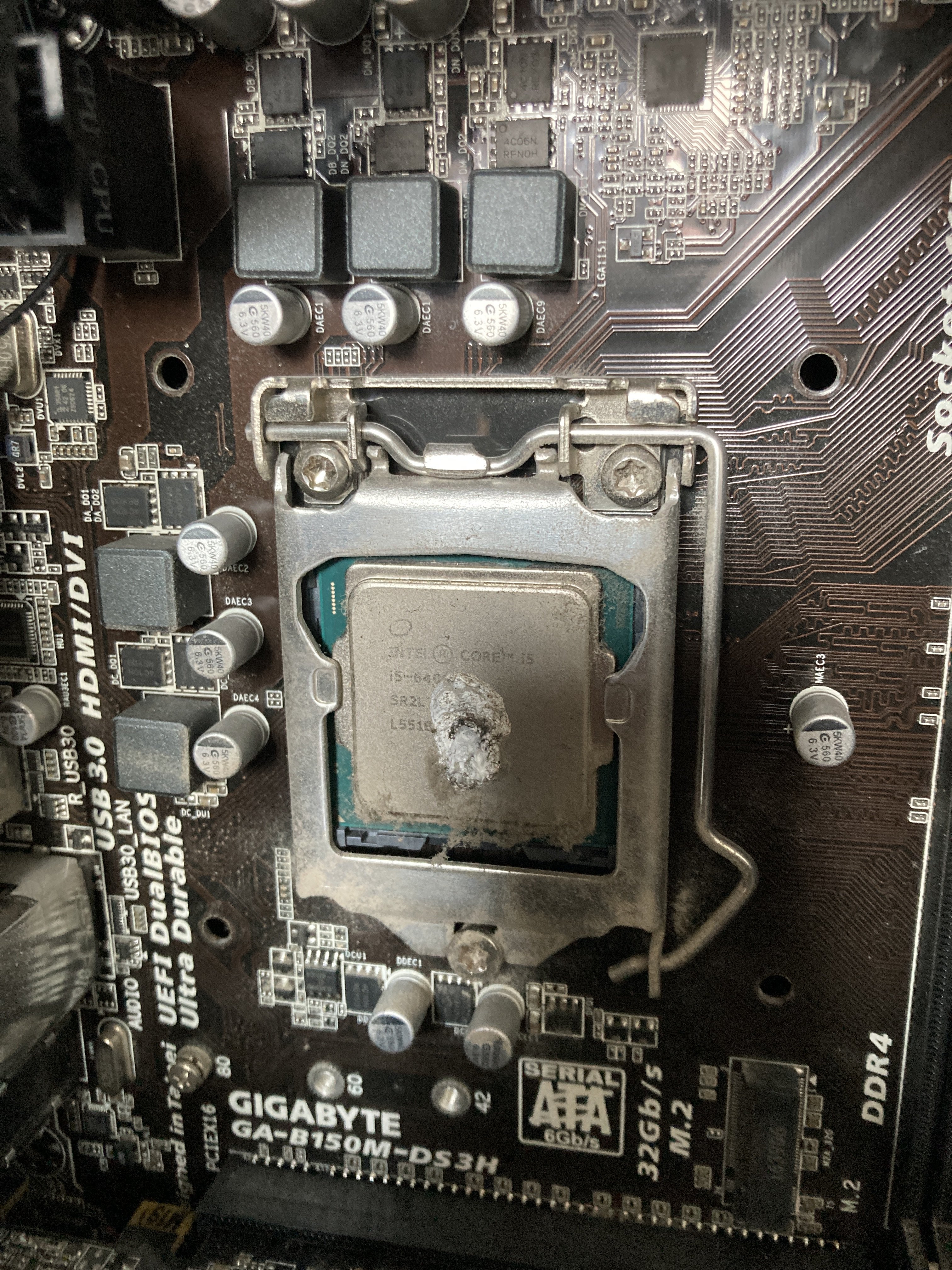

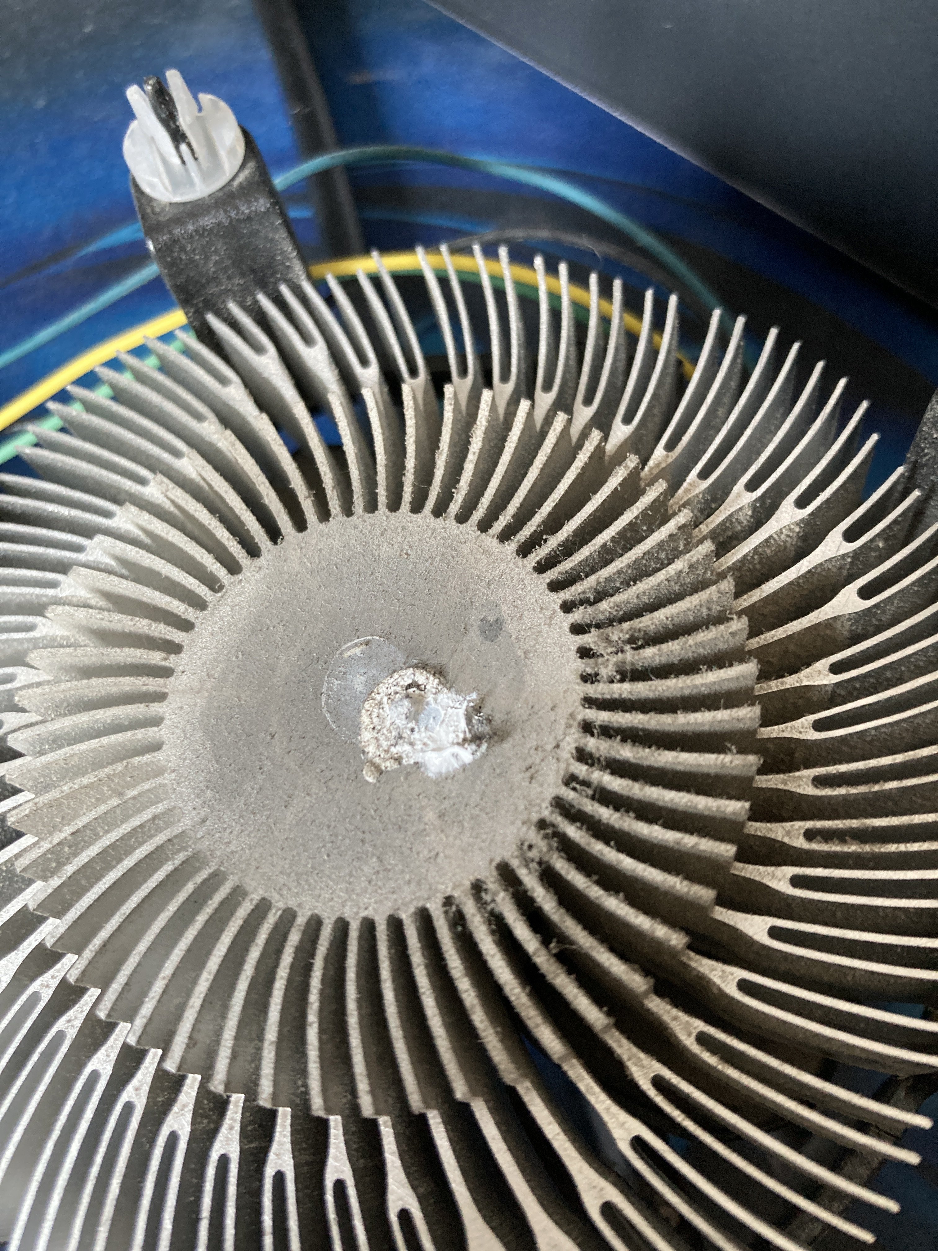

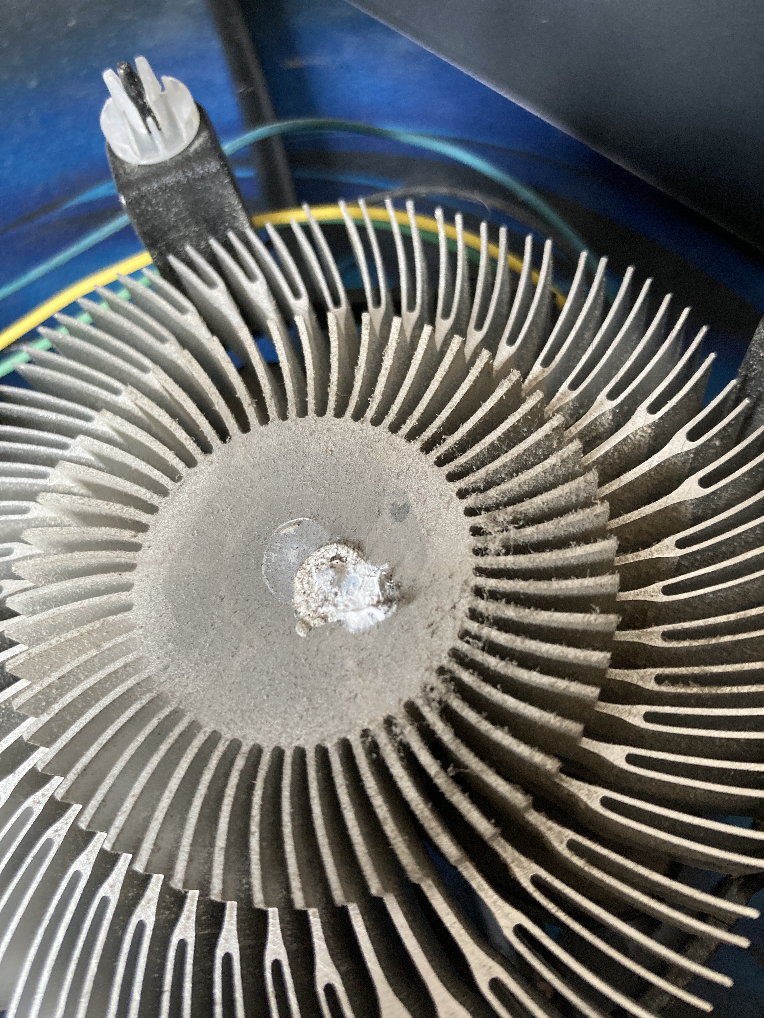

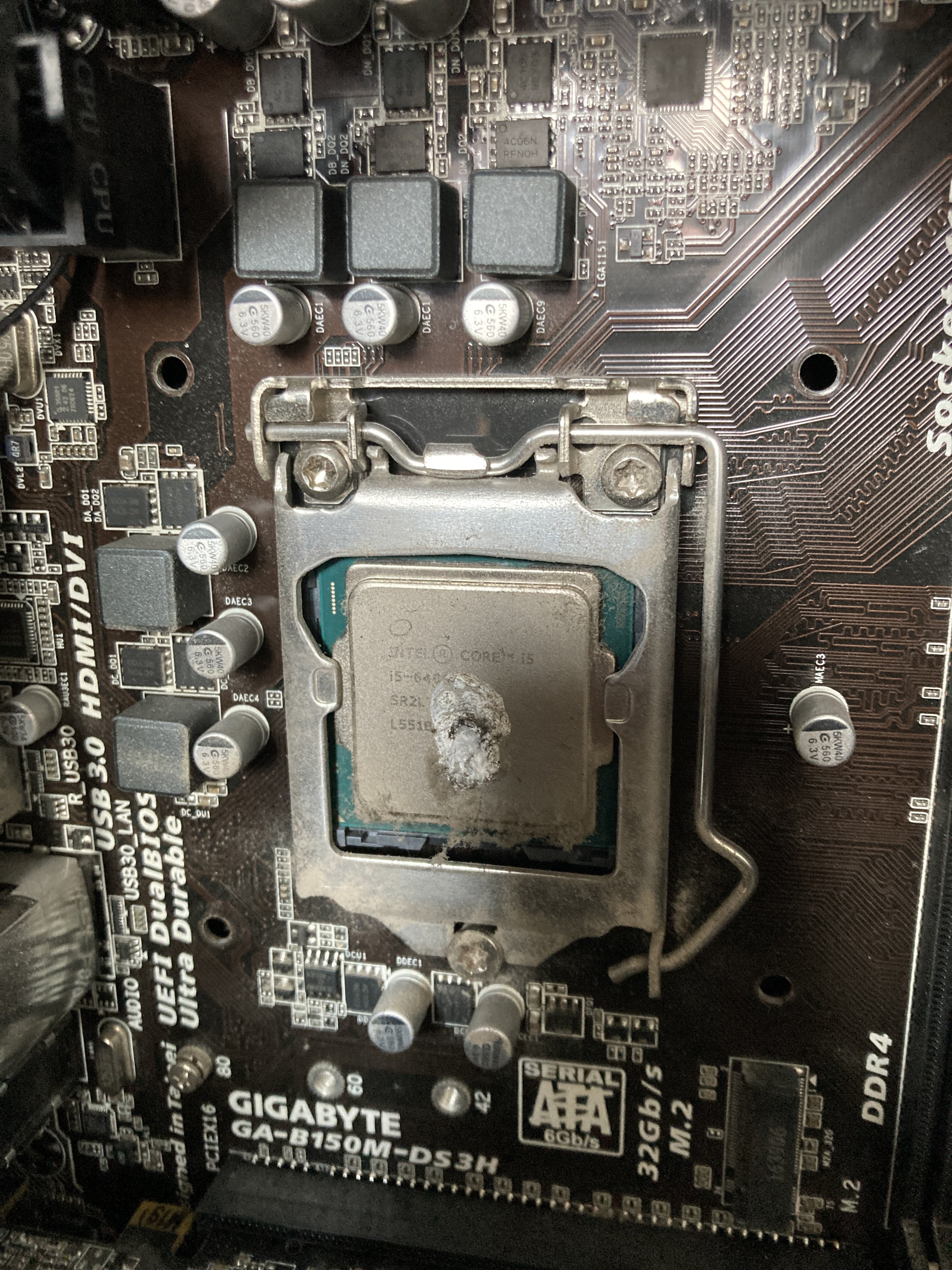

Drewkev schrieb:
Also ein thermisches Problem. Wie ist es bei offenem Gehäuse bzw. sitzt der Kühler richtig?
Lüfter war locker und die Paste ist nicht mal richtig verteiltxD. Ich frage mich echt wie der die 6 Jahre Dauer betrieb überlebt hat

Ja, dann reinigen neue WLP drauf und gut ist.
