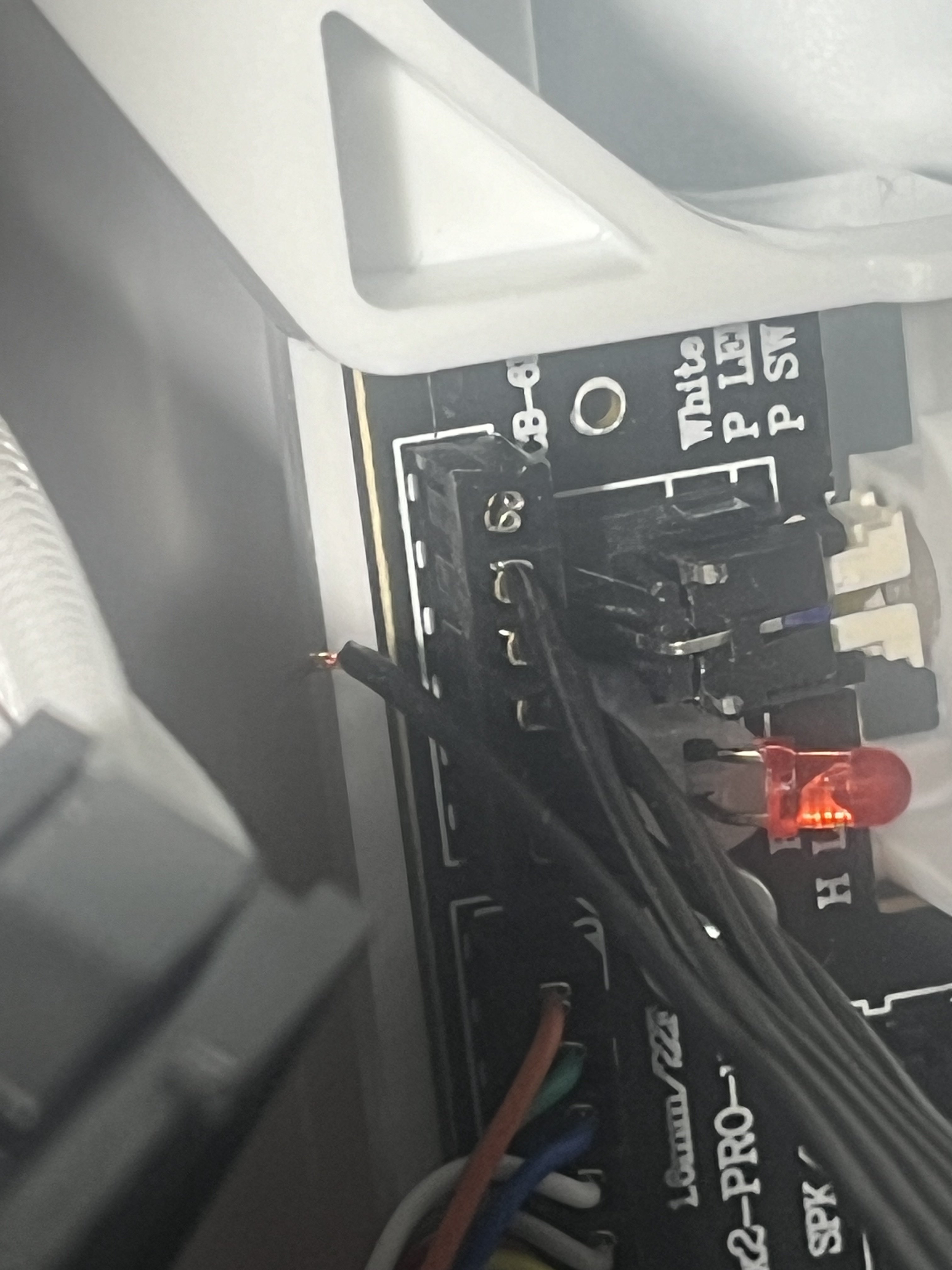

Hallo Leute,
Bei meinem heute geliefertem Gehäuse war ein Kabel des Power Switch “abgebrochen”. (Siehe Bild)
Ich habe den jetzt einfach ab a den Kontakt mit Klebeband festgeklebt und der Power Switch funktioniert.
Mein Frage:
Geht das oder kann da irgendwas anbrennen?
Lg
Ist ein Jonsbo d 40
Kommt aus China und habe kein Bock wieder 4 Wochen zu warten

Wenn du das Kabel dort wieder eingeschoben und fixiert hast, dann ist das eine gute Notlösung. Schmoren kann da nichts.
Wenn das blanke Stück des Kabels nur ganz lose in dem Stecker zu liegen kommt, dann würde ich es wenigstens etwas in der Art zurechtbiegen, sodaß es mit spürbarem Kontakt zu der Metallhülse des Steckers einzustecken ist. Zum Fixieren würde ich dann aber kein Klebeband nehmen, sondern eher einen dicken Tropfen Heißkleber oder dickflüssigen Zweikomponentenkleber.
Kabel wieder in die Hülse und entweder ein tropfen Lot oder Heißkleber dann sollte das ganze kein Problem sein.
Das ganze läuft mit 3,3V, so lange es keinen Kurzschluss gibt kann da nicht viel passieren.
Reaktionen: Maxysch

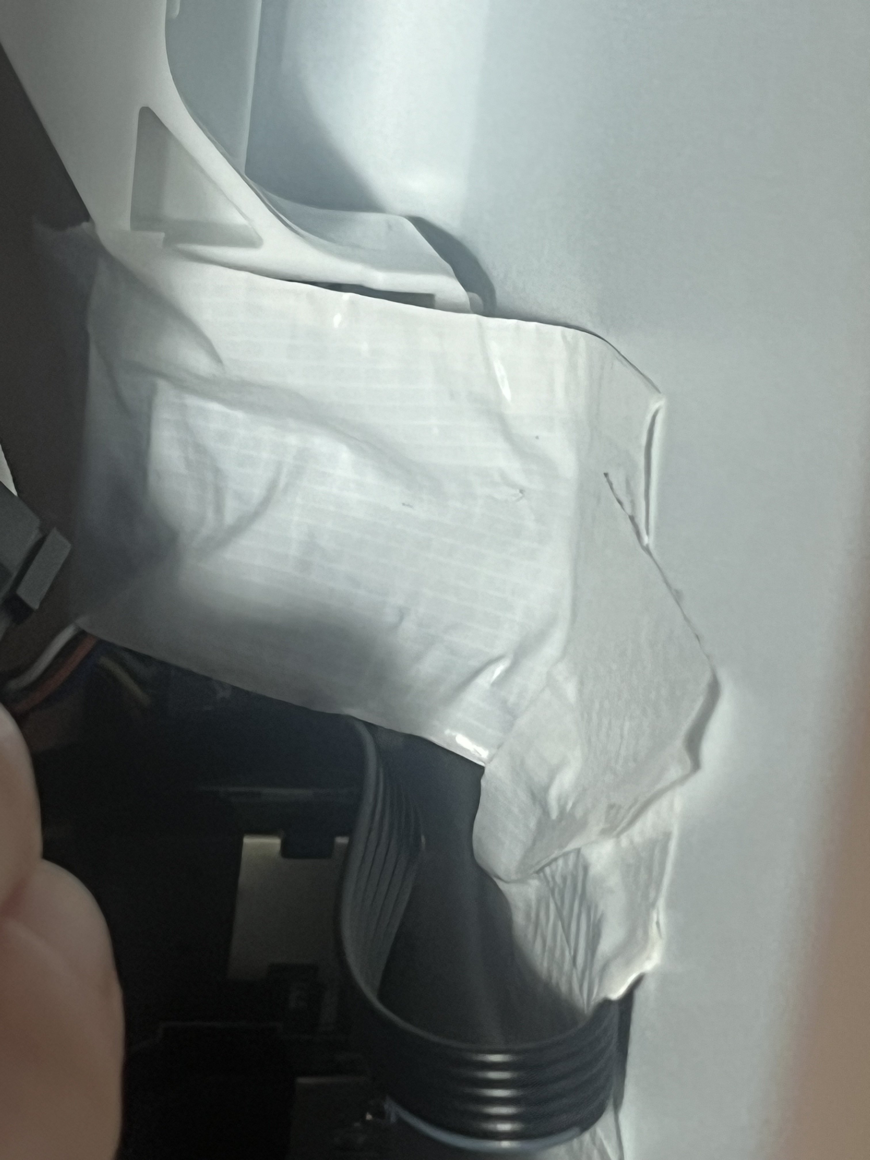

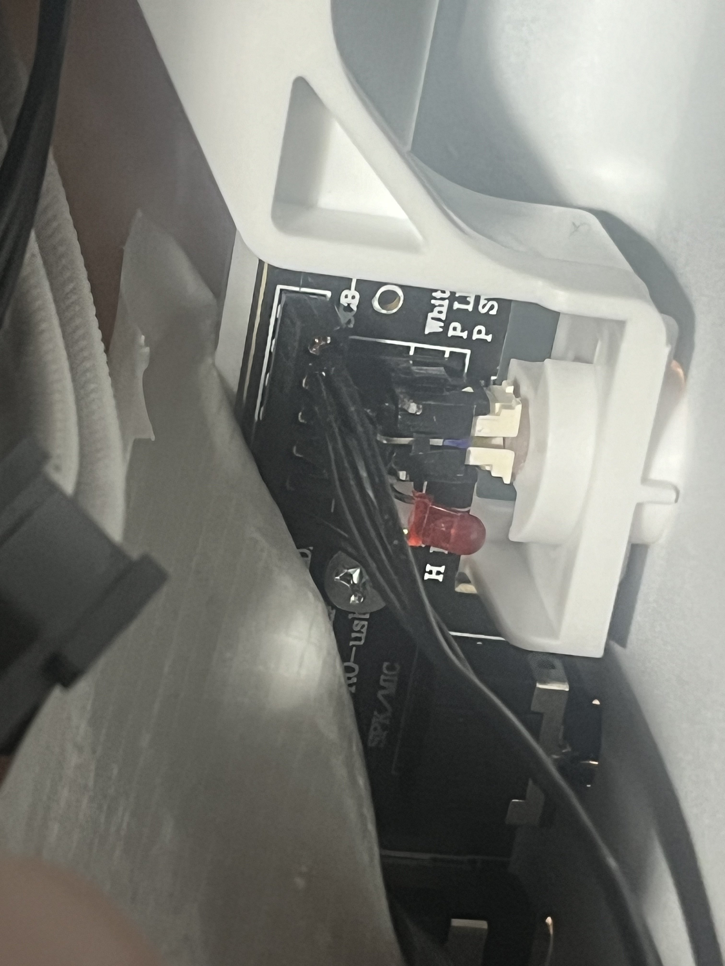

Das sieht jetzt so aus. Ich habe mit dem Klebeband nur das Kabel befestigt. Damit es nicht rausgezogen wird oder so
Nur reingesteckt
Das ganze Flachkabel mit Klebeband zu fixieren sieht dann halt nur nicht schön aus. Wenn du eine Heißklebepistole hast, dann würde ich an deiner Stelle das einzelne Kabel mit etwas Heißkleber direkt am Stecker und dem benachbarten Kabel festmachen. Alternativ kannst du das auch mit 2 Komponenten- Epoxidharzkleber umsetzen.

abgebrochen? für mich sieht das so aus als sei lediglich das kabel aus der aderendhüsle gerutscht, was vorher mal vercrimpt war.
Reaktionen: Lee Monade und Lucas09

So ist es, sorry falsch beschrieben

Ich würde es auf jeden Fall löten! Wenn das Kabel wackelig in der Crimp-Hülle sitzt, kann es zum kokeln kommen, erst Recht, wenn höhere Ströme fließen. Mit dünner Spitze am Lötkolben die Crimp-Hülle uns das blanke Kabelende gleichzeitig erwärmen und dann verlöten.
Eigentlich fliest da ja immer nur kurz Strom durch, oder steht der poweswiyvh unter Dauer Strom?
Da fliesen 3,3V wenn der Power Button gedrückt wird, was soll da kokeln?
Reaktionen: lazsniper und Lucas09
Nein.
Das ist ein Taster der ganz kurz 5V auf Masse legt und ein Gatter umschaltet, welches über ein Relais das Netzteil einschaltet.
