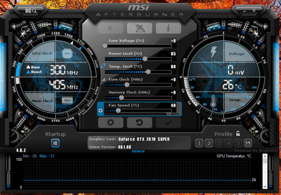

Ich habe eine Gigabyte RTX 2070 Super und da tritt unter Last dieses Problem auch auf und zwar wenn die Karte über den 2 Ghz Boost hinaus geht.
Bei mir hat das Einsetzen des MSI Afterburners geholfen mit folgenden Settings:
Power Limit runter auf 85 und Temp auf 80.Dadurch boostet zumindest meine RTX 2070 Super nicht mehr ganz so hoch und das Brummen reduziert sich etwas aber nicht ganz.
Eventuell hilft das bei deiner Karte auch ?
