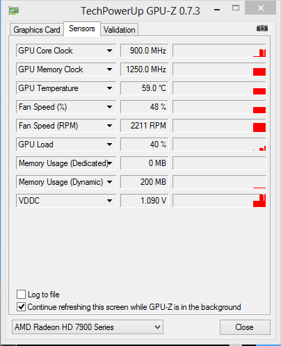

Auf dem ersten Screenshot steht GPU Fan auf 20%, die RPM zeigen jedoch " -- ". Reicht bei 20% Fan-Speed die Spannung nicht um die Lüfter zu starten? Denn bei einem späteren Screenshot sehe ich 37% bei ca. 1600RPM!
Dort liegen deine Temperaturen dann auch im normalen Bereich um die 52°C.
Das heisst für mich, die liefen bei 20% Fan Speed im passiv Betrieb... Nach und nach heizen sich die Karten dann eben auf wenn die Hitze nicht wegkommt. Lüfter sind ja schließlich nicht zum Spaß dran.

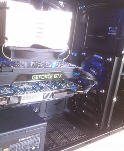

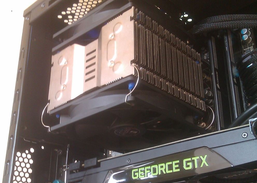

Frag mich aber auch gerade wo der CPU Lüfter hinpustet ... weil einen Lüfter Ziehend einzubauen ist eher schwach...
Wenn er so blasend eingebaut ist arbeitet er gegen den "normalen" Luftstrom auch noch .
1.) Lüftersteuerung auf automatisch stellen
2.) CPU-Lüfter nach hinten pusten lassen
3.) Festplattenkäufig ausbauen
4.) Einen weiteren Lüfter von be quiet!, aber an die Gehäuse wand

Habe eine eigene Lüfterkurve im Afterburner eingestellt, 20% waren wohl zu wenig
(auch wenn ich nicht verstehe, warum die dann plötzlich nicht mehr anlaufen sollen).
Jetzt erhitzt sich die obere Karte nur während Bioshock Infinite auf fast *nur noch* 88 Grad bei 80% Lüftergeschwindigkeit
