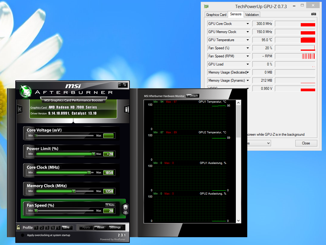

2x HD 7950 WF3 (Gigabyte)
Wie ihr sehen könnt, sind die Karten eindeutig zu heiß, und das gerade mal auf dem Desktop.
Würde es etwas bringen, die Wärmeleitpaste zu wechseln? Sind zwei "Rev. 2.0" Karten.
Und selbst mir höher eingestellten Lüftern, lässt die Kühlung samt Temperatur zu wünschen übrig.

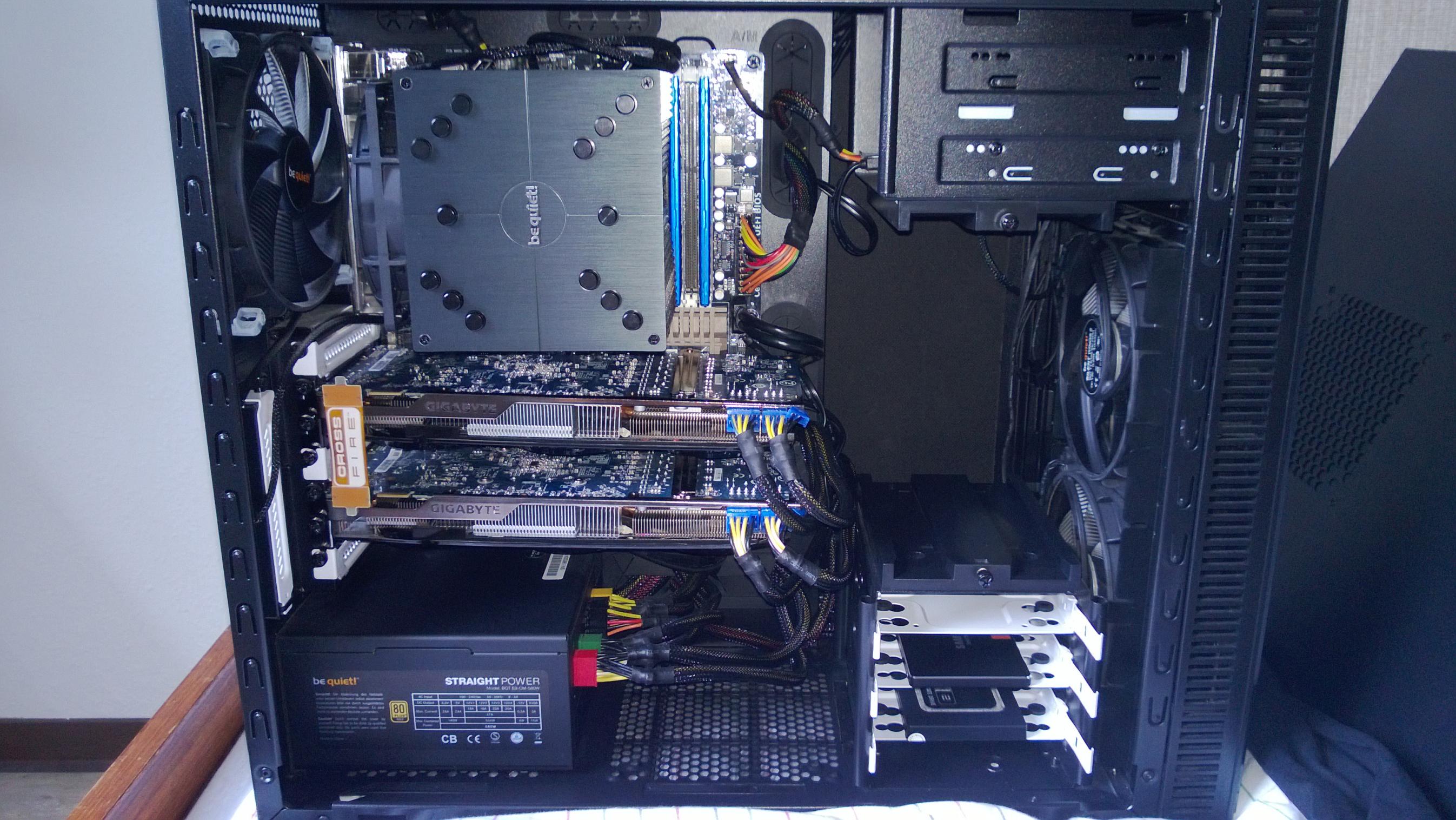

Wahrscheinlich nicht. Mach mal ein Bild vom Gehäuse(inneren)....!
Wie alt die Karten?
Und wie siehts aus mit Kabelmanagement oder Luftzirkulation im Gehäuße?

Gehäuse- Fractal Design Define R4.
Vorne 2x, hinten 1x be quiet! Silent Wing 2 140mm
CPU-Kühler- be quiet! Dark Rock Pro 2

Ich gehe gerade davon aus, dass die Lüfter entweder zu langsam drehten oder sich gar im Stillstand befanden.
Wie sieht es mit den Temperaturen aus? Finde ich allerdings immer noch zu hoch.

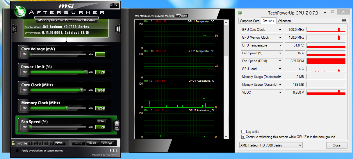

Wenn du dir ein SLI System aus diesen Karten baust, musst du beachten, dass mindestens 1 Slot zum pullen frei sein muss (was es wohl ist). Wichtig ist zudem, die untere Karte kühl zu halten, da sie die Temp. der oberen "regelt". Seitenlüfter sehe ich auch. Kann mir nicht erklären, wie im Idle diese Temps zustande kommen.
Das einzige was man noch machen kann, wäre unten (neben einem dem NT) noch einen Fan zu installieren. Allerdings ist das mit Sicherheit nicht das Problem was wir hier suchen.

EDIT: Gut, das ist schon mal ein Anfang. Die Temps könnten stimmen.
Wie, davon ausgehen? Mach doch das Gehäuse auf und sieh nach?
Ich kann gerade nicht erkennen, ist die Lüftersteuerung auf Auto oder auf 20%?

sehe ich so wie Na-Krul (sieht nach Last aus, im Diagramm rechts sind erhöhter Takt bei GPU und Speicher zu sehen) und Tranceport (Lüfter fix auf 20% oder auf Auto?).

Na-Krul schrieb:
Die Screenshots sehen für mich wie "nach Last" aus, daher sinkt die Temp flott. Aber da kann der TE bestimmt Klarheit schaffen und man muss weniger "annehmen".
Screenshot 1: Beide GPU's liefen ab Start mit 0% Auslastung und auf Idle Takt. Temperatur bleibt konstant oben. Keine Ahnung wo ihr da Last seht. Selbst kurze Load-Spikes ergeben nicht eine KONSTANTE Temperatur von 95 Grad, sie würde innerhalb der ersten Sekunde fallen. Das Problem der nicht laufenden Lüfter passt hier perfekt ins Szenario.

Mein Tipp an dich ist mal als erstes denn HDD Käfig weg. Solange du keine HDD drinnen hast kannst du die SSD´s anders verbauen. Dann kommt schon mal die Luft vom unteren Lüfter besser in das Gehäuse. Bei beiden Karten hast du genau vorne wo der Luftstrom schön in die Karten rein kommen sollen die ganzen Kabel verbaut. Versuche mal die Kabel etwas so zu legen, dass da mehr Luft dazwischen passt. Beim CPU Kühler versuche mal den Lüfter vor den Kühler zu verbauen.
Und nach wie vor sage ich sind Gehäuse die das Netzteil oben verbaut haben besser, weil sie mithelfen in Sachen Temperatur im Gehäuse. Bei deinem und eben leider auch sehr vielen anderen eben nicht.
Mach erst mal das und ich wette drauf es wird besser wirst sehen.
