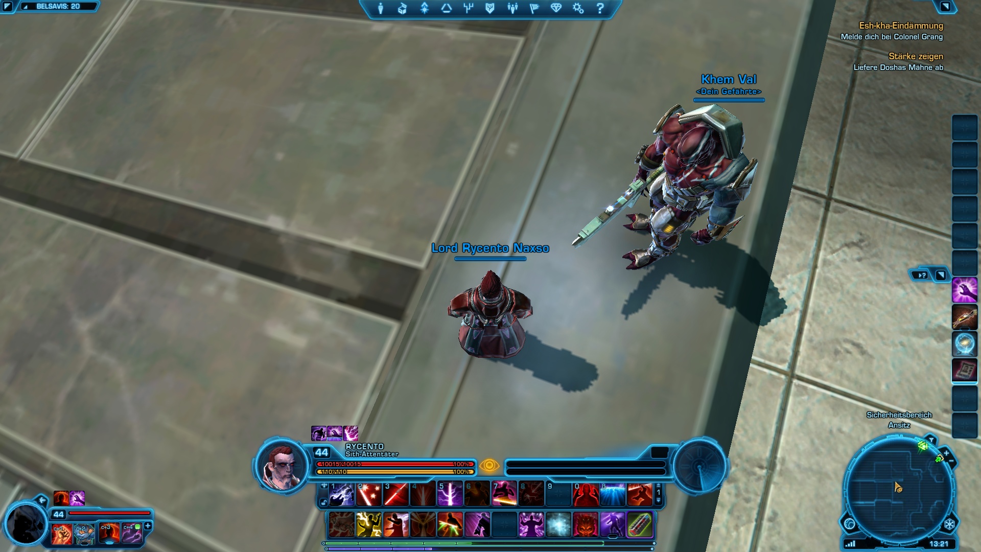

mir ist grad noch etwas anderes aufgefallen- ich hab alles auf max bei dem game aber guckt euch mal die schatten an

Die Schatten bei SWTOR sehen immer relativ bescheiden aus. Auch die Dropdowns in den FPS sind hier (z.B. in BGs oder in der Flotte) normal.
Macht bei meinem System auch nichts aus, ob ich nun minimale oder maximale Settings fahre. Immer die gleiche Geschichte.
