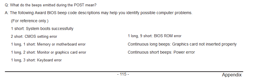

Der Problem-Rechner lebt aber ganz sicher, denn er piept länger beim Einschalten
Piept lang bedeutet Grafikkarte nicht richtig eingesetzt. Eventuell Kontakt kaputt?
(ist vom GA-Z68X-UD7-B3, habe es für deins nicht gefunden)
Kannst du eventuell Fotos von der eimgebauten Grafikarte hochladen (so dass man den Slot sieht)
Danke für die Legende. Ich bin gerade nicht zu Hause, meine aber, es sei einmal lang und einmal kurz. Ich werde wahrscheinlich den Rechner zu einem PC-Service bringen müssen, denn so erfahren bin ich auch wieder nicht. Grafikkarte tauschen ging, CMOS-Batterie tauschen ging auch, aber wenn jetzt Steckplätze oder so was defekt sind, dann wird's mir bisschen zu heikel - das traue ich mir nicht zu. Ich hab ja auch noch Daten auf der Platte und die müsste ich erst mal in Sicherheit bringen :]
