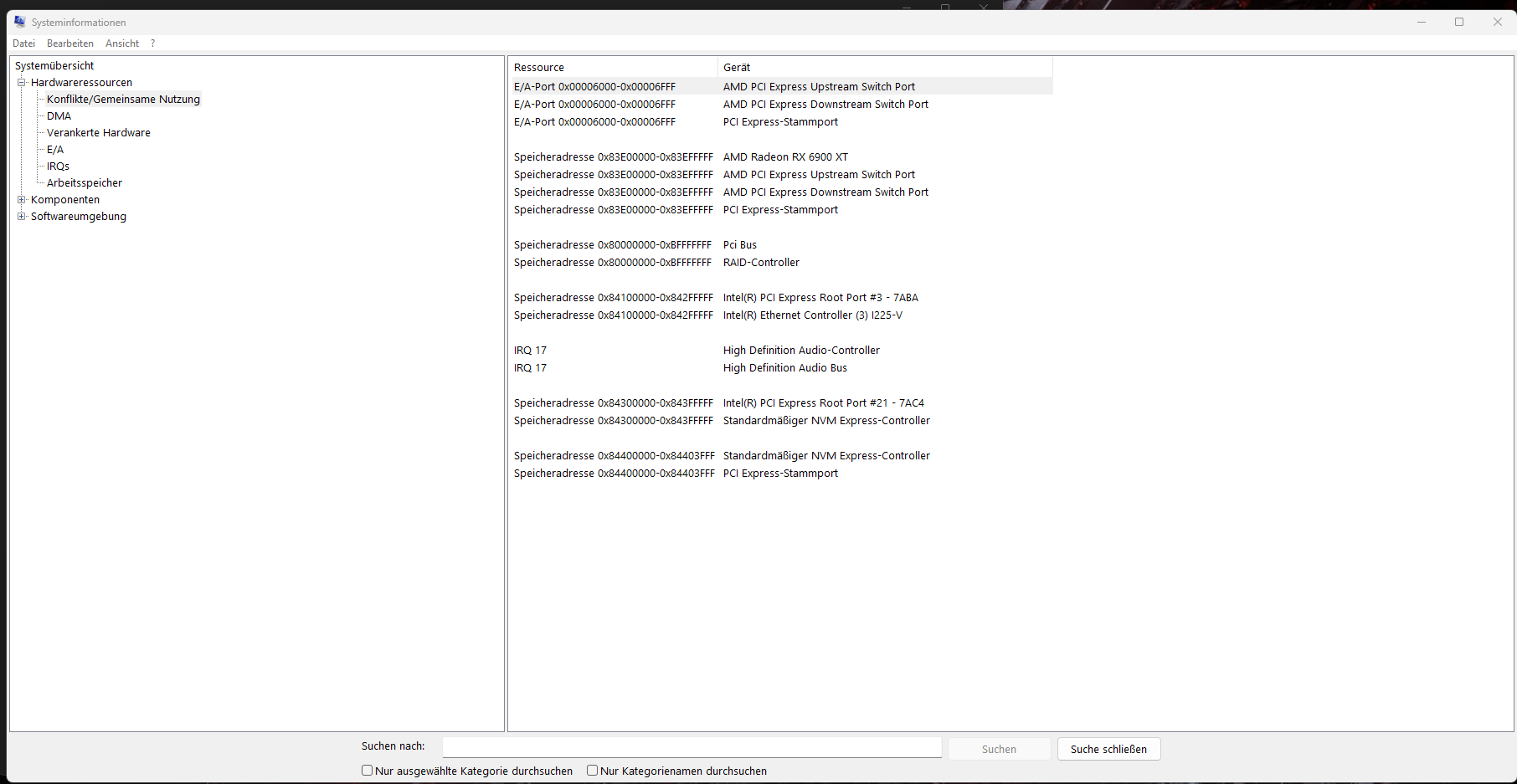

Sporadisch wird mein Desktop beim Spiele schwarz und es passiert nichts mehr. Daraufhin muss ich meinen Rechner neu starten. Nach dem Neustart ist die Grafikkarte deaktivert.
Bei den Konflikten/Gemeinesame Nutzung steht folgendes:
Kann mir jemand sagen was genau das Problem ist und wie ich es beheben kann?
Ich danke euch im Voraus!

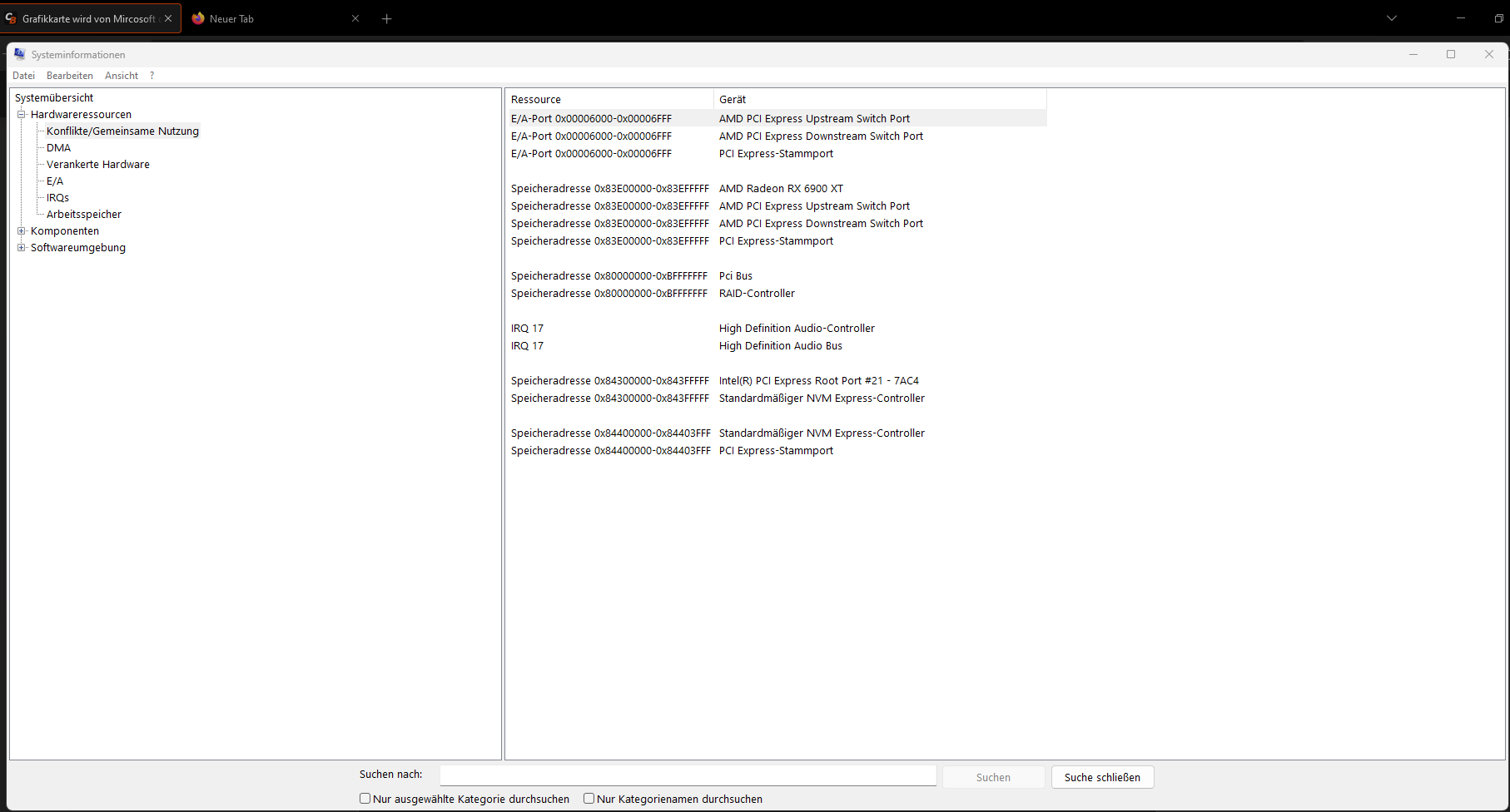

Jedoch habe ich immernoch folgende Meldungen unter den Systeminformationen.
Und warum bist du dir so sicher, dass die Meldung irgendwas mit deinem Problem zu tun hat?
Mehrere Geräte, die unter der gleichen Adresse erreichbar sind, sind in dem Fall normal.
Das ist natürlich ein gutes Argument. Soweit habe ich noch garnicht gedacht. Danke euch.
