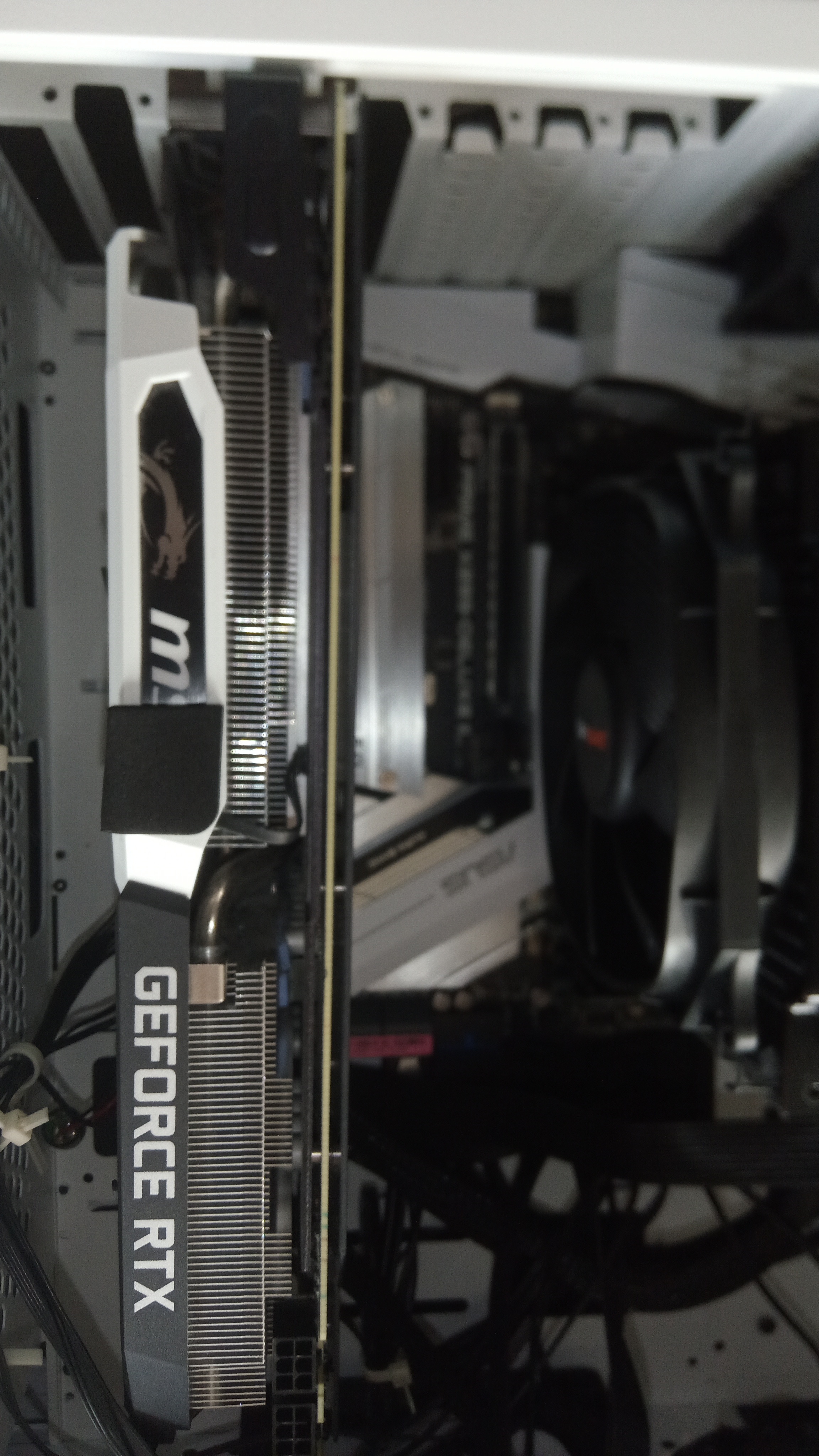

Guten Tag,
Ich habe momentan das Problem das meine Grafikkarte beim ausbauen so sehr klemmt das ich sie nicht mehr rausziehen kann
P.S. Baue seit mehreren Tagen einen Neuen PC zusammen die Grafikkarte die im Bild zusehen ist will ich diesem PC nur entnehmen da ich das Problem beim Monitor "Signal not found" habe.
Freue mich auf jeden Hilfeleistenden Beitrag

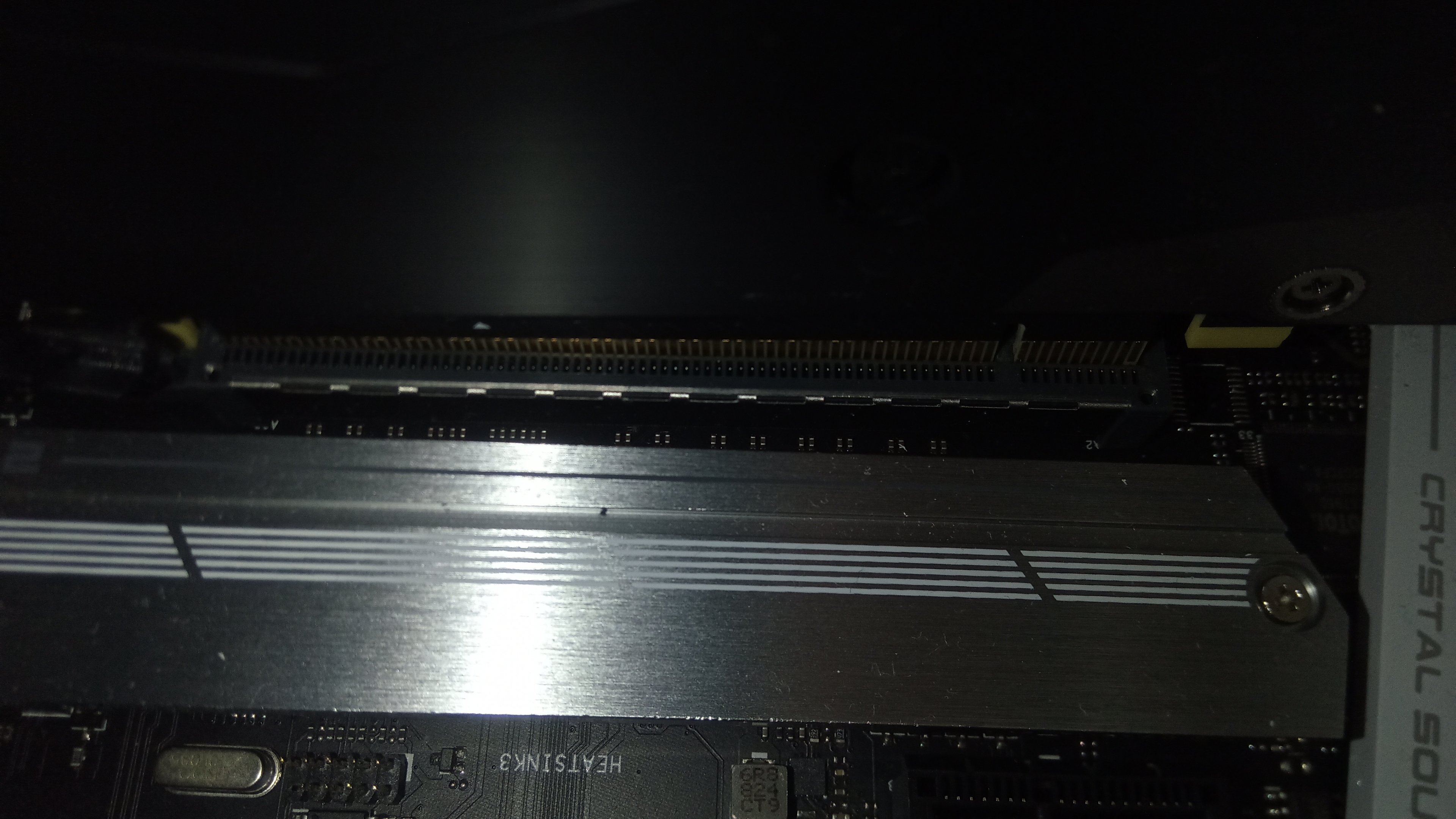

dann klemmt doch wenn dann das Blech der Blende, oder? Schief rausziehen solltest du zumindest schon mal nicht, sonst ziehst im schlimmsten Fall die Pins vom Steckplatz mit raus und hast einen Totalschaden vom Board.
Mach mal einen größeren Bildausschnitt

Drückst du auch die Nase auf der rechten Seite des Ports weg, die dafür sorgt, dass die Karte nicht aus dem Schacht rutschen kann?
Denn das Bild steht doch auf dem Kopf, so wie ich das sehe. Dann sollte an der Stelle, wo die Karte "hängen bleibt" diese Nase sein, die man weg drücken muss.
Reaktionen: rg88
Beispiel:
wie oben erwähnt darauf achten, dass die Nase gedrückt wird und die Karte deshalb nicht blockiert. Anschließend ziehe ich die Karten immer nach "rechts" heraus, also weg von den Slotblenden. Du scheinst es genau anders herum zu probieren.
Auch behutsam ziehen falls die Nase doch hängen bleibt, sanftes hin- und herwackeln hilft.
Achja es kann sein, dass die Nase kaum sichtbar unter der Karte ist. Die großen Kühler und Backplates tun ihr übriges das zu übersehen.
Das Bild steht nicht auf dem Kopf, die Haltenase wäre hier rechts oben, hinter der Karte/dem PCIE Slot.
Aber wie schon gesagt, du musst die Nase runterdrücken, sonst entriegelt die Karte nicht.
Wie es aussieht, ragt die Karte aber auf der Rückseite des Slot schon ein Stück nach oben, daher wird sie eher im vorderen Bereich klemmen.
So gesehen kann man, wenn die Karte im PCIE Slot entlocked (Hebel am Ende des Slots) wurde einfach nach oben herausziehen, da kann man ziemlich sicher nichts beschädigen

Das Hauptproblem besteht größtenteils darin das die Nase stark klemmt
Einfach die Nase (den Hebel) stärker nach unten drücken, das funktioniert schon

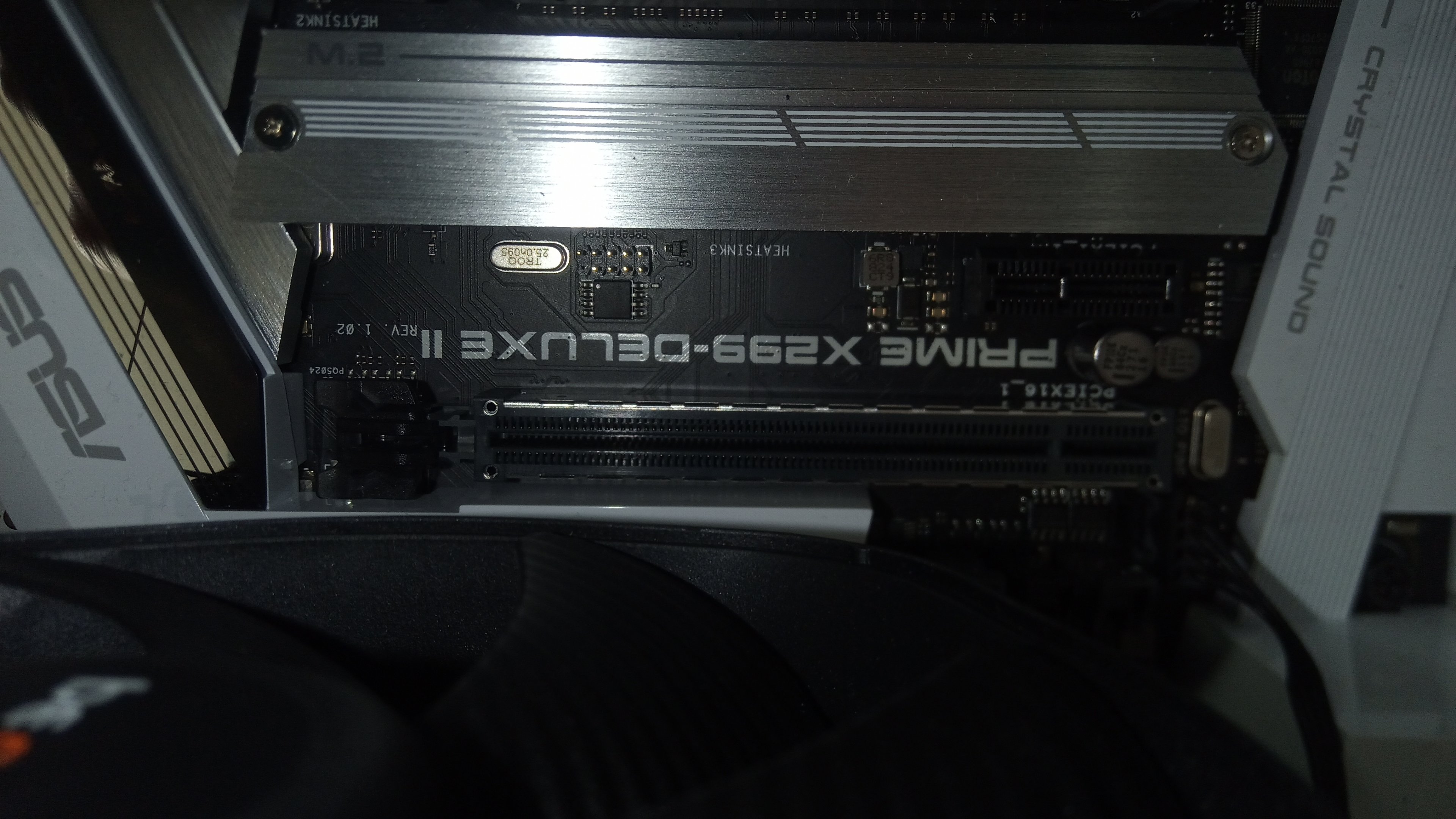

@rg88 hast Recht. Der M2 Slot liegt in dem Fall über der Graka
Und in Zukunft bitte die Grafikkarte immer in den obersten PCIe-Slot einbauen. (auf den Bildern ist die Grafikkarte im zweiten PCIe-Slot)
Auch wenn das bei vielen Mainboards kein Problem ist, wenn die Grafikkarte im 2. Slot eingebaut ist, kann das selten doch zu Problemen führen.
Ich sollte also aufjedenfall die gpu nochmal den slot tun und dann zuerst die Nase runterdrücken und ziehen
steck erstmal die Karte wieder richtig rein, dann geht das auch leichter. Und dann: Die Halterung kann schon bisschen Kraft brauchen
Sobald die Karte über den Hebel entriegelt wurde, kann sie entnommen werden. Ob das mehr oder weniger Kraft braucht sei mal dahingestellt.
Aber wieder reindrücken und sie nochmal lösen brauchst definitiv nicht.
Vorteilhaft ist aber sie senkrecht rauszuziehen und nicht zu verkanten
Der rock4pro kühler von der cpu blockiert den ersten slot
Warum zeigt der überhaupt nach unten? Normalerweise pustet der doch parallel in Richtung des rückseitigen Lüfters...
In jedem Fall musst du dann hoffen, dass dein Rechner kein Problem damit hat, dass die Grafikkarte nicht im 1. Slot steckt.
