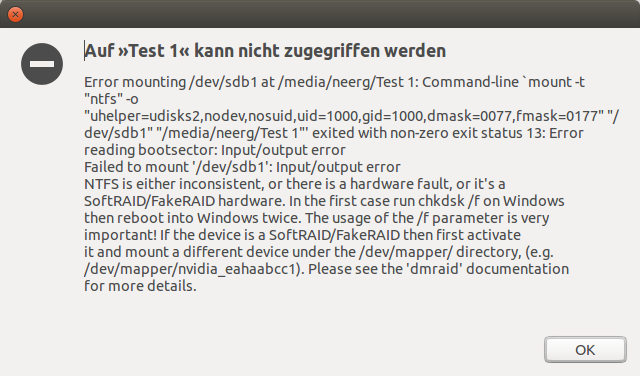

Aber ich lad mal einen Screen von einer Fehlermeldung wenn ich die HDD im "Explorer" öffnen möchte hoch.
Edit: bzw kann ich mit smartctl anscheinend auch nicht darauf zu greifen.
Smartctl open device: /dev/sdb1 failed: Permission denied
  • Bildschirmfoto vom 2014-06-08 13:19:25.png

da kommt dann nur das:
smartctl 6.2 2013-07-26 r3841 [x86_64-linux-3.13.0-27-generic] (local build)
Copyright (C) 2002-13, Bruce Allen, Christian Franke, www.smartmontools.org
Edit:
hab jetzt
sudo smartctl -A /dev/sdb1
eingegeben und da kommt dann
Short INQUIRY response, skip product id
A mandatory SMART command failed: exiting. To continue, add one or more '-T permissive' options.
Das klingt dann aber nicht so gut, normal sollten die SMART-Daten nach dieser Ausgabe erscheinen. Hat sich der Befehl nach dieser Ausgabe sofort selbst beendet?
EDIT: Die zweite Ausgabe klingt überhaupt nicht gut. Falls die Kabel sauber sitzen, klingt das wirklich nach einem Defekt der HDD.
Ich denke schon das es sich selbst beendet hat, ich kann zumindest einen neuen Befehl eingeben.
