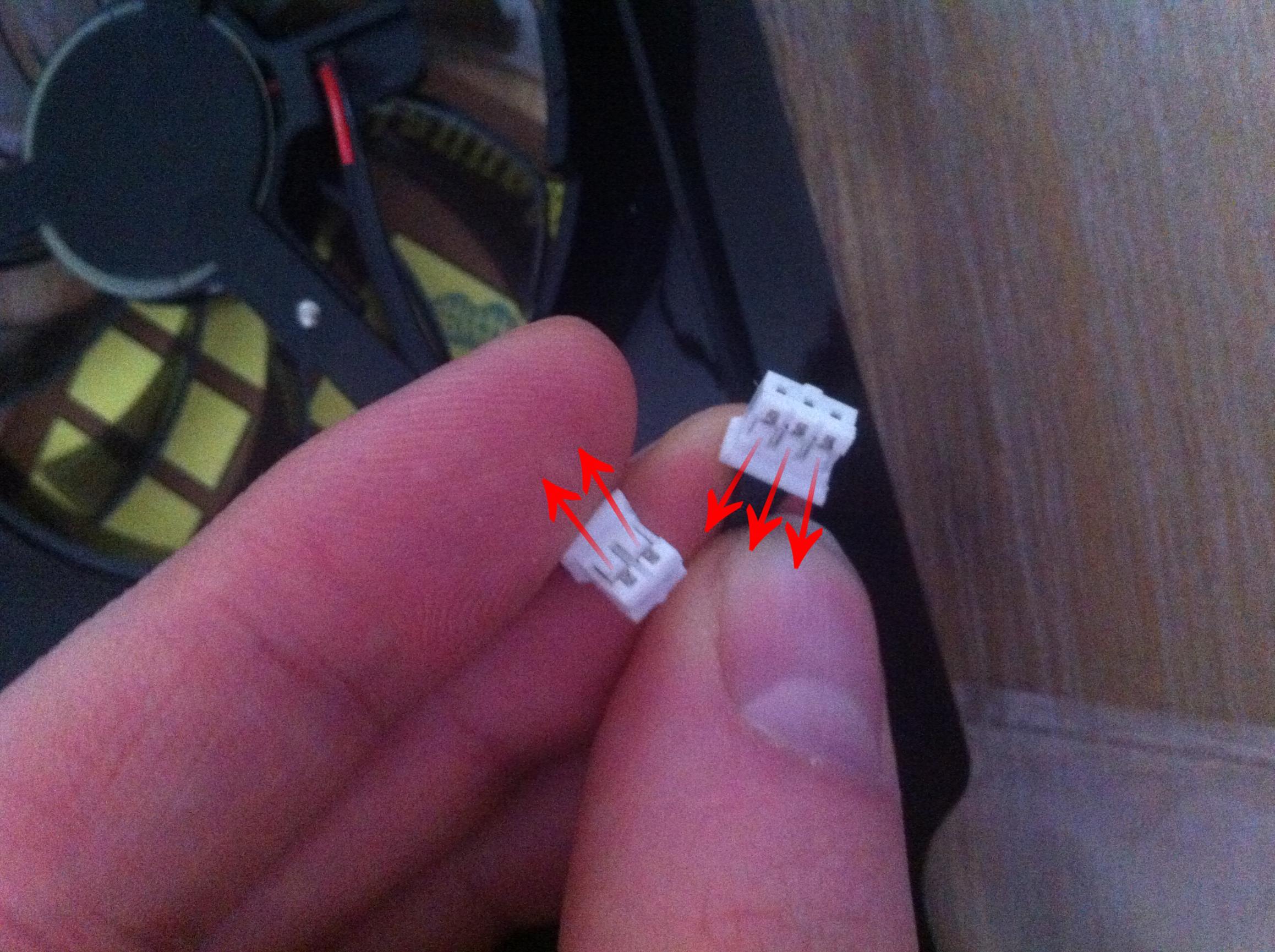

Ich würde es wie folgt lösen:
- vom Originallüfter den 3-Pin-Schuh durch Herauslösen der einzelnen Kabel frei machen
- das gleiche beim 4-Pin-Lüfter des Accelero tun
- dann baust du die 3 Kabel des 4-Pin Acceleros in den "alten" 3-Pin Schuh ein (die farblich gleichen (rot-gelb-schwarz) in gleicher Reihenfolge), den vierten vernachlässigst du
Damit könnte es funktionieren, und falls nicht, kannst du immer noch über das Mainboard gehen.

Möglichkeit 1:
Mach das, was 'Sgt_Stieglitz' beschrieben hat. Wie man des hinkriegt hab ich sogar kürzlich selbst hier beschrieben:
Tom Keller schrieb:
Meines Wissens sind das nämlich alles Micro JST-Stecker - und somit passen die gecrimpten Pins problemlos. Zum Rausziehen der Pins musst du nur den entsprechenden Plastik-Steg minimal(!!!) hoch biegen (z.B. mit einer Zirkelspitze, einer Nadel oder einem Bastelmesser als Hebel):
... dann rutschen die problemlos raus.

@Sgt_Stieglitz and Tom Keller
Danke für die Idee
Hab es eben mal probiert leider läuft der Lüfter dann nicht.
Kann aber auch daran liegen das ich es Falsch verbinde hab es 2 mal probiert ist ne ziemliche Arbeit die pins rauszufummlen rein machen raus machen Grafikkarte rein raus.
Hab auf dem 4 pin Stecker die Farben(wenn ich sie beide gleich halte von oben nach unten) blau grün gelb schwarz,
auf dem 3 pin schwarz rot gelb.
Schwarz------------------ Grün
Rot ---------------------Gelb
Gelb -------------------- Schwarz
Hab ich schon probiert
lg elena
Candy_Cloud schrieb:
Wenn man geschickt ist, kann man einen Adapter auch selbst bauen. Bei Reichelt.de gibt es die Molex und Molex MiniFit Jr. Steckersätze zu kaufen.
... wobei Reichelt sich leider bei kleinen/billigen Bauteilen in geringer Stückzahl (aufgrund der unverhältnismäßigen Versandkosten) nicht lohnt. Da wäre es sogar billiger, wenn man dieses Verlängerungskabel kauft:
http://www.ebay.de/itm/141349433542
... es zerschneidet und dann das hier dran lötet:
http://www.ebay.de/itm/131236046230
lg elena
Bei Standard-Belegung müsste an 4-Pin-Lüftern:
  • Schwarz -> Masse
  • Gelb -> +12V
  • Grün -> Tacho-Signal
  • Blau -> PWM-Signal
... und an 3-Pin-Lüftern:
  • Schwarz -> Masse
  • Rot -> +12V
  • Gelb -> Tacho-Signal
... korrekt sein. Dementsprechend wäre:
  • Schwarz -> Schwarz
  • Rot          -> Gelb
  • Gelb        -> Grün
... richtig.
Es hat geklappt!
Danke an alle und großen dank an Tom Keller für seine rege Beteiligung und genauen Anleitungen wirklich Top!!!
Der Lüfter läuft jetzt 1A über die Grafikkarte.
Vielen dank Leute!!
MFG elena
