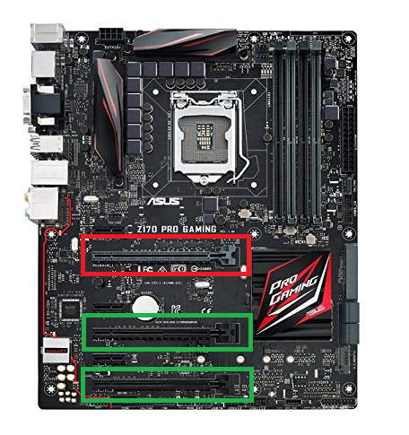

Habe soeben meinen ersten Computer weitestgehend fertig gestellt. Was noch fehlt, ist die Grafikkarte.
Ich bin in diesem Teil des Forum gelandet, weil es tatsächlich um mein Mainboard geht.
Relevante Komponenten:
Sapphire R9 390 Nitro ------ http://www.mindfactory.de/product_info.php/8192MB-Sapphire-Radeon-R9-390-Nitro-inkl--Backplate-Aktiv-PCIe-3-0-x16--_1012937.html
Asus Z170 Pro Gaming Mainboard ----- http://www.amazon.de/Asus-Z170-Mainboard-DDR4-Speicher-Schnittstelle/dp/B0126R3QPA?ie=UTF8&psc=1&redirect=true&ref_=oh_aui_detailpage_o02_s00
Mein Problem:
Als ich zuletzt meine Graka einbauen wollte, habe ich festgestellt, dass der obere Slot des Mainboards (rot markiert) nicht benutzt werden kann, da mein Kühler zu groß ist. (noctua nh-u14s) Gerne würde ich eine der beiden grün markierten nehmen, doch hier habe ich bei näherem betrachten festgetellt, dass dort weniger goldene platinen im inneren vorhanden sind.
Sprich: die unterem beiden Steckplätze unterscheiden sich.
Ist dies wirklich so, oder kann ich die Grafikkarte ohne bedenken auch bei einen der unteren beiden Slots einbauen?

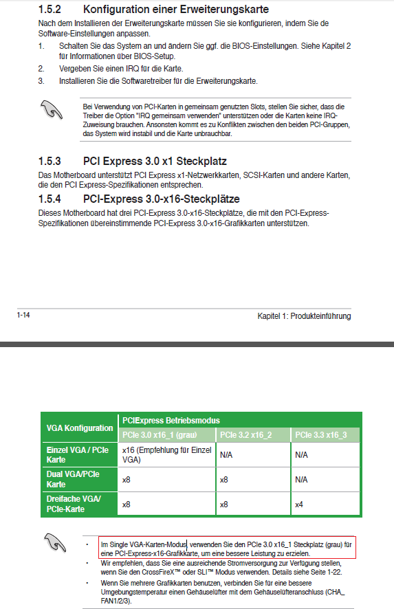

Habe das Mainboard-Handbuch gechecked. Sowohl online als auch in Papierform. Da gab es genausowenig sinnvolles zu lesen wie bei den Handbüchern zur Grafikkarte.
Das kann natürlich passieren dass man sich den Warenkorb mit Wunschartikeln vollmacht und dann die Abmessung vergisst zu berücksichtigen; das geht schnell. Wie schon gesagt lese mal im Handbuch nach was da möglich ist...und ansonsten schaue nach einem anderen Kühler ;)
EDIT:
Das rot markierte wird wohl der entscheidene Part sein.
Anders herum, scheint es gegen Leistungsverlust auch zu gehen, einen der anderen Beiden PCI-E-Slots zu benutzen.
Ist der Leistungsverlust denn so stark, dass ihr mir dringend empfehlen würdet einen neuen Kühler zu kaufen, um die obere PCI-E-Stelle zu nutzen, oder ist das alles halb so wild?
Oder interpretiert ich das aus dem Handbuch ohnehin alles falsch.

pps: Ich habe zuerst falsch markiert. ich beziehe mich auf ersteres bild.

Ist es denn sehr gravierend eine 16x Karte auf einen 8x Slot zu packen? Leistungstechnisch?
Falls ja: Gibt es vielleicht sogar so etwas wie einen externen 16xslot, den man dann an das mainboard anschließt? Das wäre doch eine mögliche Lösung. Oder einen 16xslot-Adapter; was weiß ich.
Hi,
benutz ruhig den zweiten Slot. Auch wenn der "nur" auf 8x läuft. Die Unterschiede zwischen einer PCIe 8x und einer PCIe 16x Anbindung sind bei Grafikkarten aktuell nicht spürbar. Die Differenz liegt im niedrigen einstelligen Prozentbereich.
Gruß
Jan
Knall' die Karte in den x8. Ich habe mal eine GTX980 mal mit Heaven auf x16 und x8 getestet. Der Unterschied war so gering, dass er unter Messtoleranz fallen kann. Einen anderen CPU-Kühler kann man sich dann bei Gelegenheit immer noch kaufen und den alten im Marktplatz verticken.

Es wurde eigentlich schon alles gesagt: Entweder Kühler um 90° drehen falls möglich und gewünscht oder die Karte in den mittleren Slot stecken und mit dem winzigen Leistungsverlust leben.
