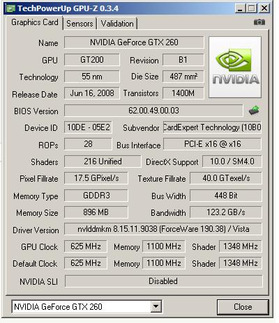

lies mit GPU-Z mal den PCI-E bus aus. ist der auf 16x?

Ja. Hier der GPU-Z-Ergebnis (siehe Anhang).

Laut GPU-Z ist mit der Graka alles in Ordnung. Hrm komische Sache.
