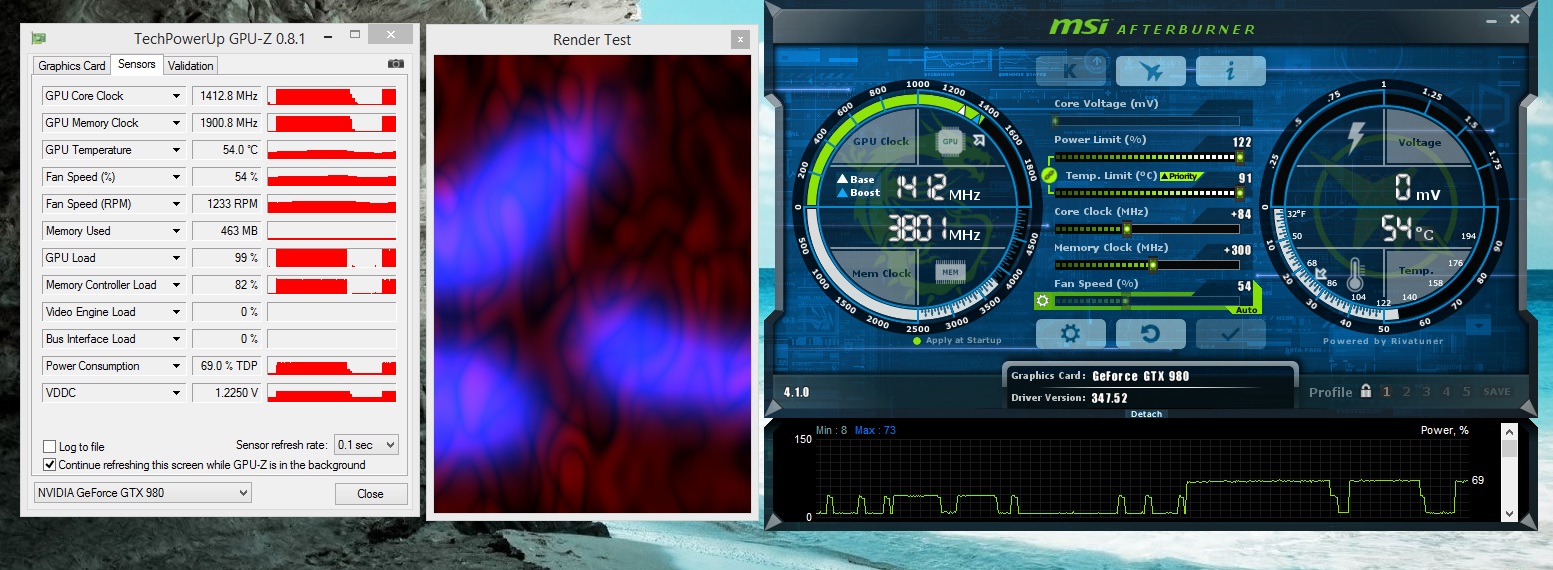

Name der Karte: MSI GeForce GTX 980 Gaming 4G
ASIC: 70,6
STOCK GPU Clock/Memory/Boost(Mhz): 1190/1753/1291
OC Ergebnis: 1274/1903/1412
Core Voltage mV: +0
Power Limit: 122
Temp Limit °C: 75

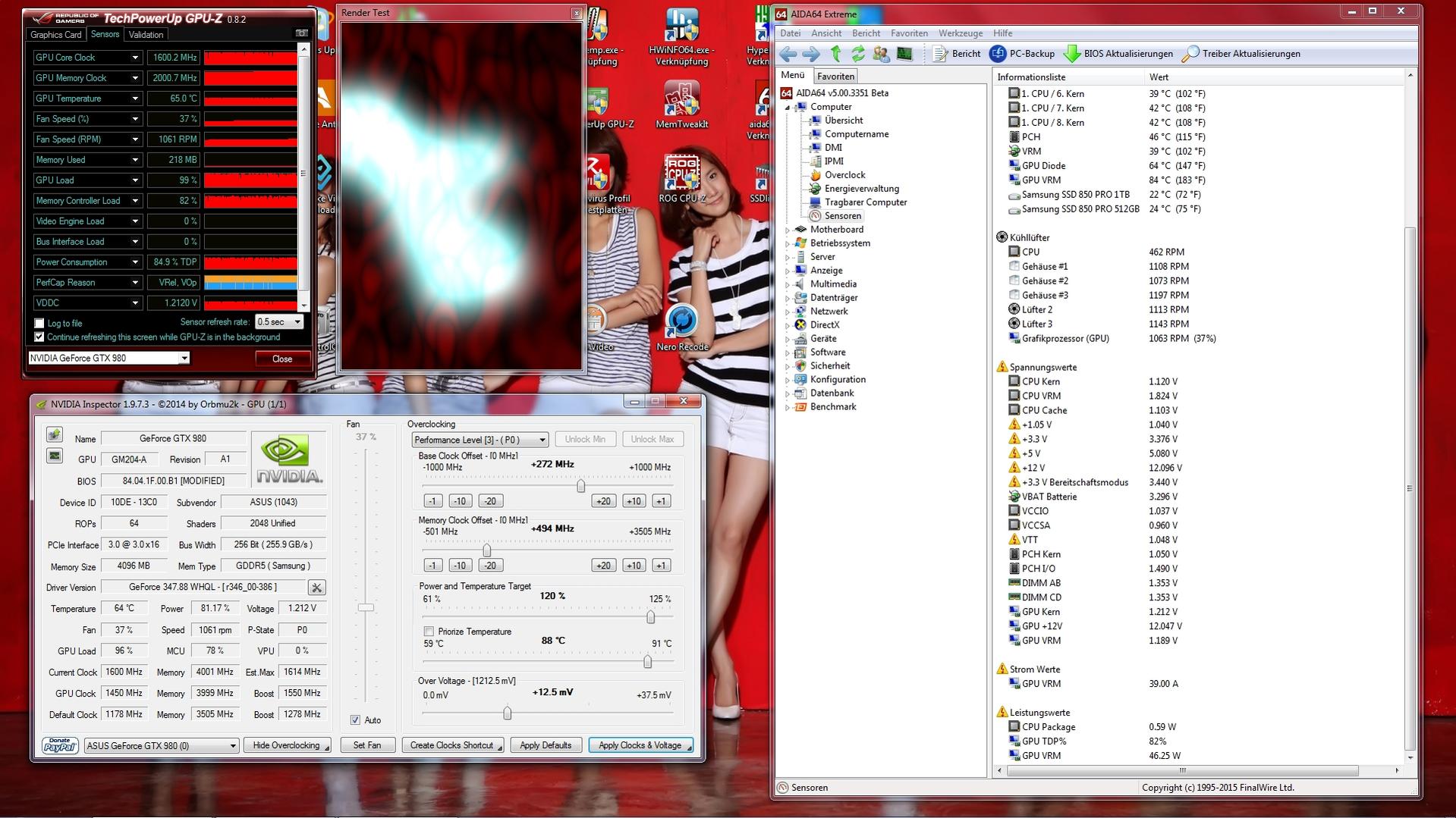

Name der Karte: Zotac GTX 980 (Referenz)
ASIC: 71,2
STOCK GPU Clock/Memory/Boost(Mhz): 1127/1753/1216
OC Ergebnis: 1349/2000/1438
Core Voltage mV: +87
Power Limit: 125
Temp Limit °C: 44°C (Waku MCW80)+(3x120mm Radiator)
Meine frage wäre noch warum Zeigt eigentlich GPU Z nur 1418MHz Boost Takt an, wenn ich aber ingame bei jeden Game 1480MHz hab?
@EDIT, hab doch noch 1500/4000 hinbekommen "Bild aktualisiert"
MFG
Erst mal warm laufen lassen ;)
Musste bei der GPU leider etwas runter.
Beim V-Ram konnte ich noch was drauf packen.
Hi Community,
ich hab die MSI 980 Gaming G4.
Meine Resultate im Afterburner
Core Voltage: +16 (1,2180V lt. GPU-Z)
Power Limit: 122
Core Clock: +184 MHz
Memory Clock: +300 MHz
Erreiche damit in AC:Unity + AC:Rogue, Siedler VII oder Witcher II gamestable (mehrere Stunden) 1500 MHz Prozessortakt und 3802 MHz VRAM.
Bin soweit zufrieden, habe allerdings ein nicht reproduzierbares Problem. Seit einer Woche habe ich Assetto Corsa und mir schmiert in bislang nur diesem Spiel ab und zu der Treiber ab (schwarzer Bildschirm, Spiel stürzt ab). Das Problem stellt sich erst nach einem Neustart ein. Starte ich den Rechner nicht neu, habe ich AB Treiberabsturz in Assetto Corsa auch willkürlich unter Windows Treiberabstürze.
Meint ihr, dass die Übertaktung für den Treiberabsturz verantwortlich ist? Oder könnten andere Dinge verantwortlich sein? Testen ist schwierig, da nicht zwangsläufig reproduzierbar. Ich dachte eigentlich, dass die Karte relativ stabil übertaktet worden wäre, nachdem diese in so vielen Spielen ohne Absturz läuft. :\
