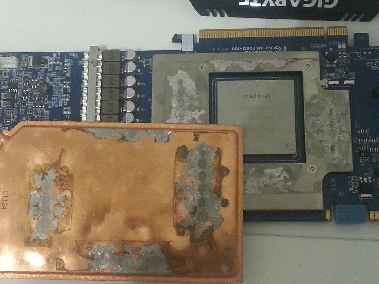

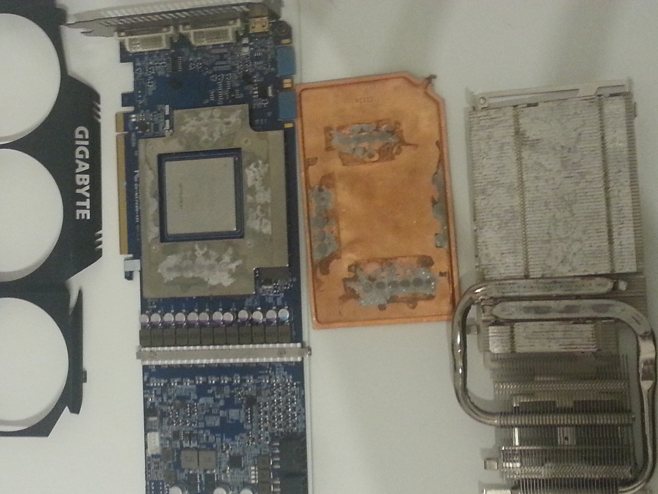

Also aufgeschraubt und siehe da der komplette Kühler hat sich von der Grafikkarte gelöst und lag in 3 teilen mit geschmolzenem Lötzinn am PC boden.

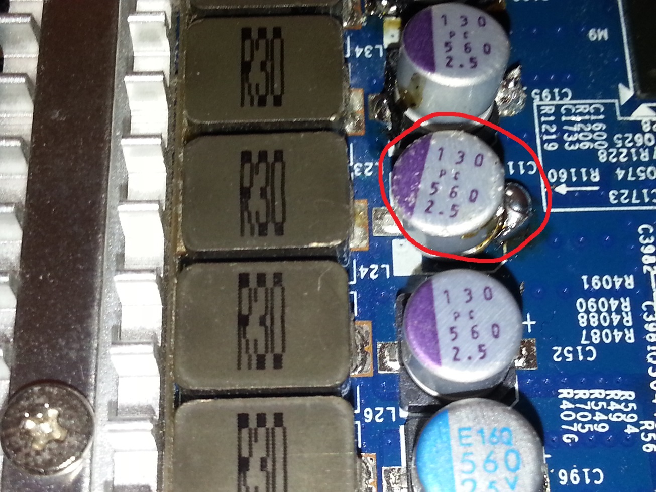

Und das nächste Problem beim transport oder die was das dort bearbeitet haben, haben die Elko oder wie die dinger heißen beschädigt.
Konnte 2 wieder dran löten aber bei einen sind die 2 stifte abgebrochen. Braucht man unbedingt alle ?? ^^
Kann mir hier wer einen passenden Kühler empfehlen und einen passenden Elko kondensator kann mit den zahlen drauf nix anfangen.
Hier ein Bild von den ELKO (rot eingekreist : elko.jpg
Danke im Voraus!

PS: Ja man braucht alle ELKOs...
Wie zum Teufel kann denn ein Kühler von der Karte abfallen :eek:
Deine Löterei sieht recht abenteuerlich aus, genau so wie der Text ;) Sicher das du weißt was du da tust? Du bastelst da immerhin an den Spannungswandlern rum, wenn es dort zu einem Kurzschluss o.ä. kommt brennt dir im Extremfall die ganze Karte ab...da geht richtig Saft drüber.
Die Kondensatoren gehören wohl zu einer mehrphasigen Spannungsregelung. In dem Fall könnte es sogar sein daß es auch funktioniert wenn zwei fehlen.

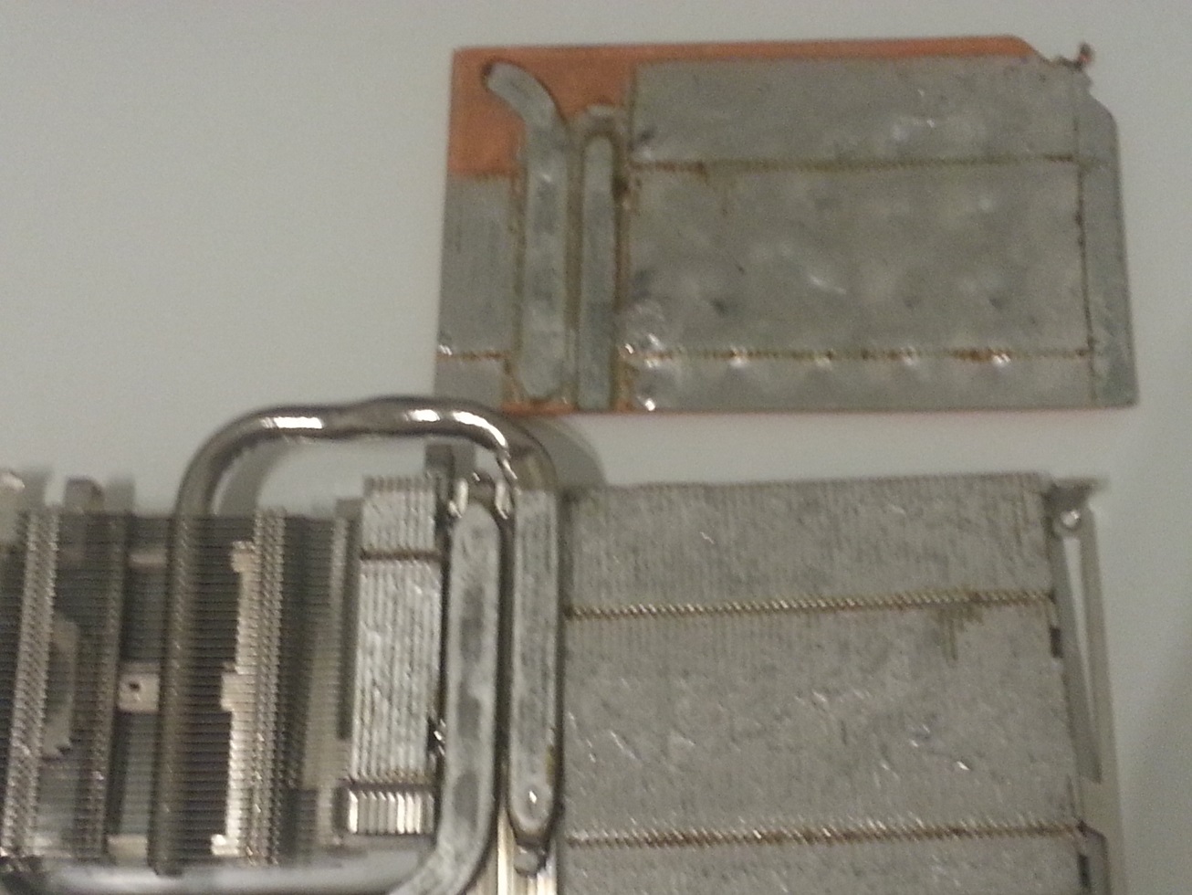

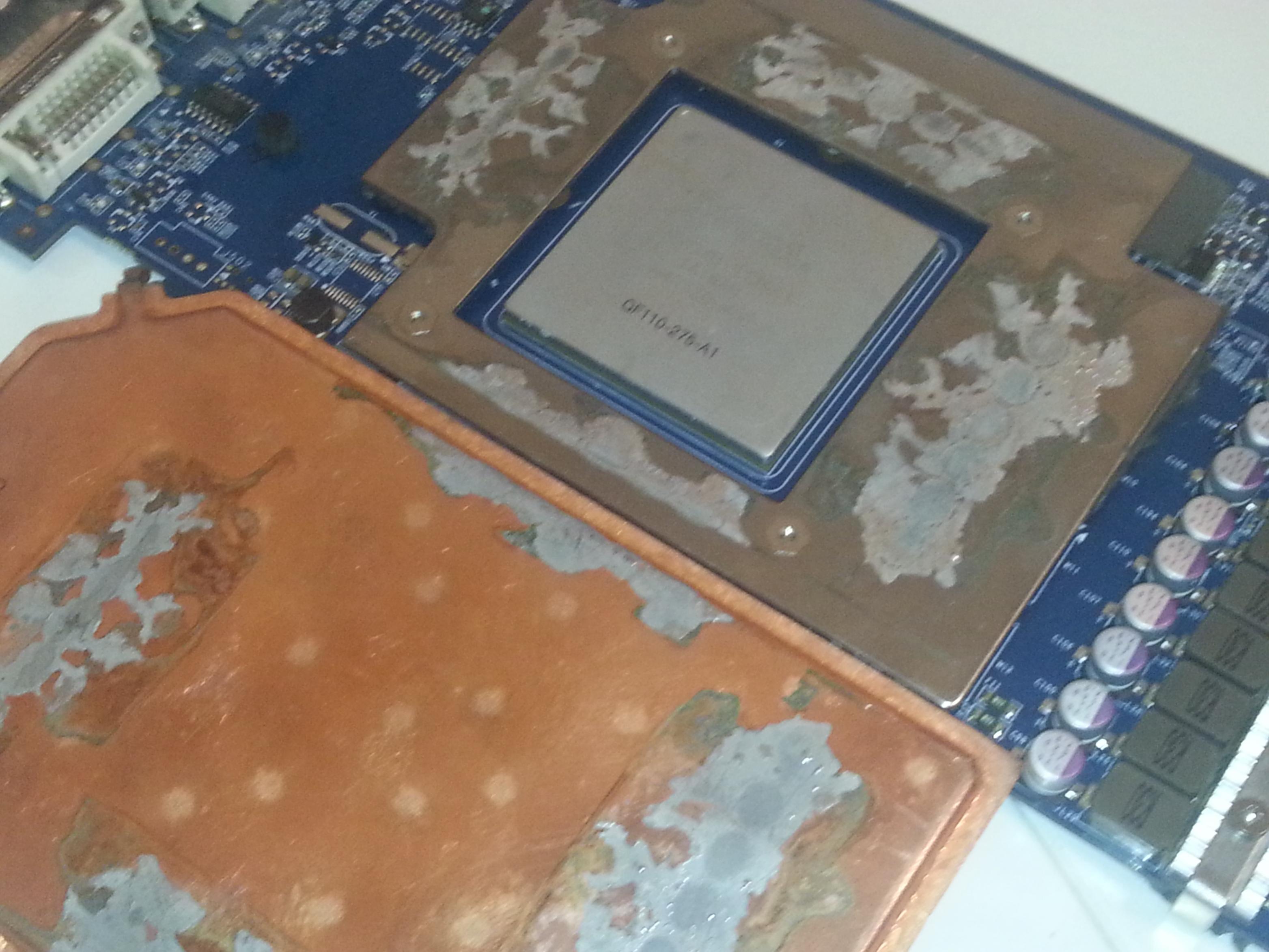

Der Kühler war net verschraubt schick dir gerne die Screenshoots.
Und lötzinn schmilzt bei ca. 180°C was ich weiß, nicht 660°C
Rehtaftib schrieb:

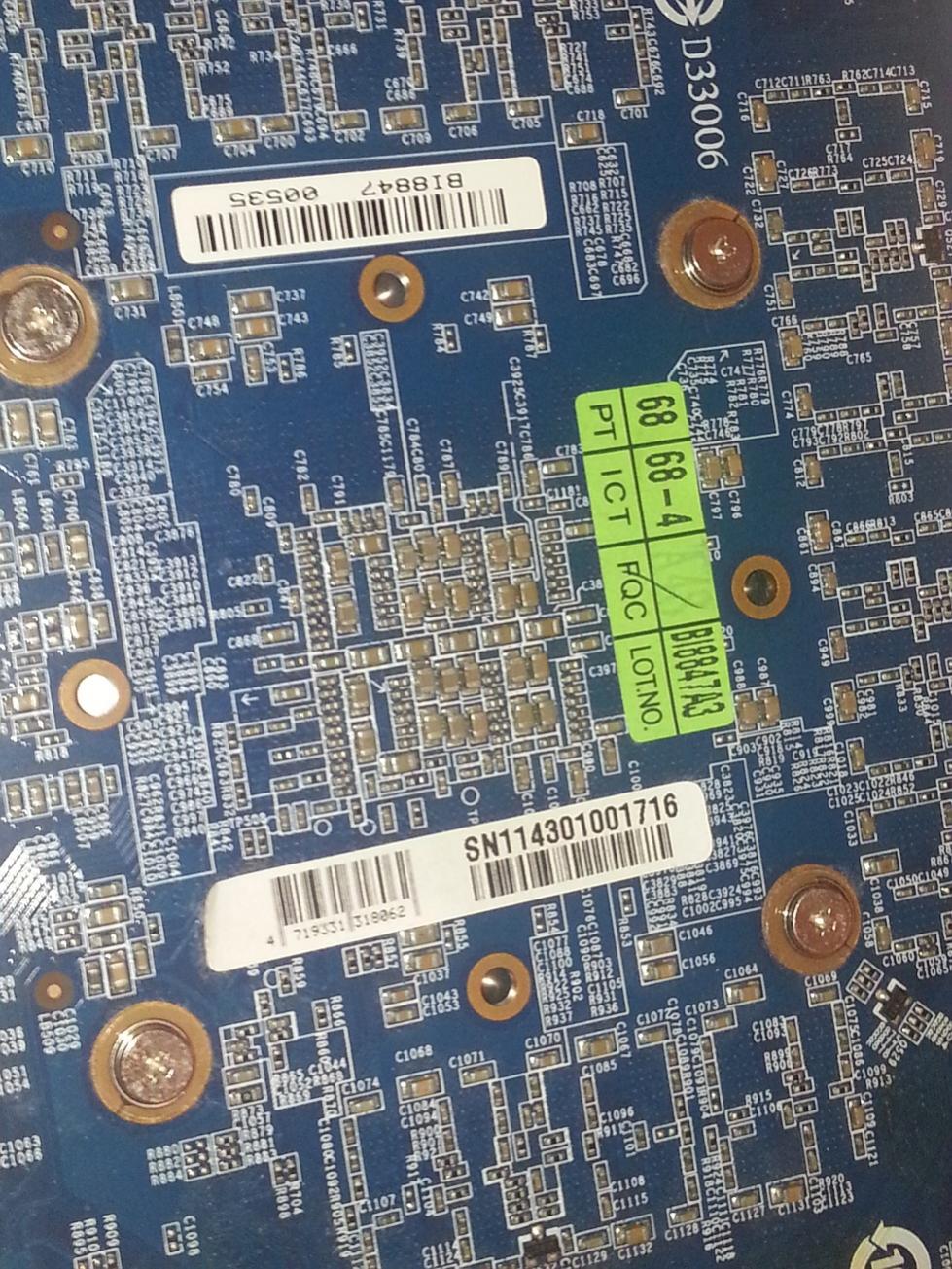

http://www.vortez.net/articles_pages/gigabyte_gtx570_1280mb_soc_edition,6.html
Auf dem ersten Bild siehst du die 4 verschraubpunkte... Oder ist der Kühler weiter oben auseinandergefallen? :watt:
Das sind Schrauben von dem silbernen Blech das rund um der gpu befestigt ist, das wird von hinten angeschraubt.
Der rest also ab dem blech ist alles wie gesagt nur verlötet keine einzige schraube.
Also die Kupferplatte die direkt auf der GPU aufliegt und der rest ist alles auseinandergefallen.
Wobei man an den lötspurren gut sieht wo was drauf war.

Das was auf den ersten Blick aussieht wie Staub zwischen den Kühlrippen ist Lot, bzw. die Kontaktfläche der einzelnen Rippen mit Lot, oder?
Ja alles Lot.
Würd mich gern interessieren wie heiß die Teile waren das alles geschmolzen ist.
Heatpipe solder
The heatipes are 'dip soldered' to the main heatsink which is common place among heatsinks of today rather than being manually soldered. This process is neater and presumably cheaper without losing any effectiveness of heat transfer.
Ich denke nicht dass das wirklich ein Hitzeproblem gewesen sein kann. Bleifreies Lot wie es da verwendet werden muss, hat nen Schmelzpunkt von über 210°C
