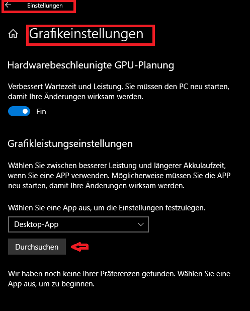

Ich würde nur die Grafiktreiber installieren und dort unter Grafikprozessor auf Nvidia Hochleitsungsprozessor stellen.
Die experience Software deinstallieren.
Zudem lässt sich in Windows 10 auch auswählen mit welcher Grafikkarte eine Anwendung gestartet werden soll.

Geh in das Nvidia Control Panel, 3D Einstellungen pro Programm, wähl dort das Spiel aus, dann kannst du festlegen, welche GPU verwendet werden soll.
Alternativ lässt sich das auch in den Tiefen der Windows Einstellungen machen, wie Viper1982 beschrieb.

Die Geräte reagieren und arbeiten unterschiedlich mit dem Wechsel Intel vs Nvidia. Füge die Valorant *.exe in Nvidia Treiber hinzu und stelle das so ein, dass die Nvidia benutzt wird. Weiter wird wahrscheinlich die volle Power nur am Stromnetz erreicht und nicht im Akku Betrieb.
