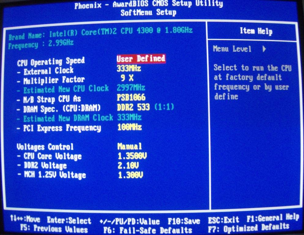

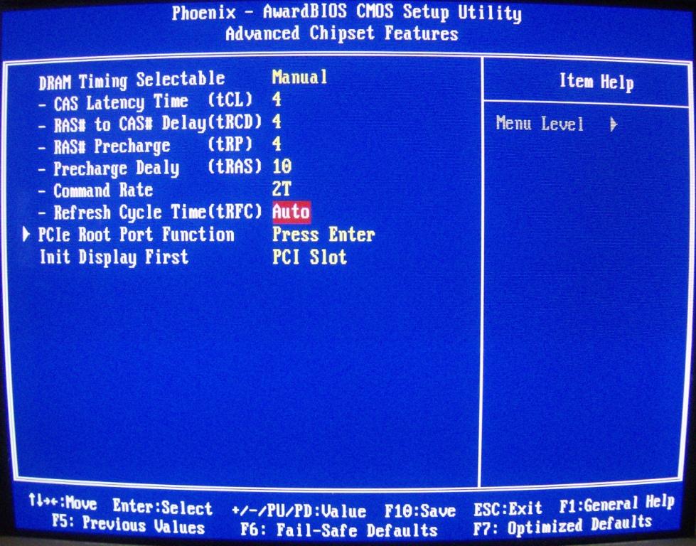

So und nun gibts noch nen paar Bilder von meinem Bios:
http://img182.imageshack.us/my.php?image=hauptmenuyw0.jpg
http://img528.imageshack.us/my.php?image=guruutilityww3.jpg
http://img181.imageshack.us/my.php?image=advancedchipsetfeaturesed1.jpg
Ein Freund meinte ich sollte mal die ram timings manuell einstellen, allerdings haben er und ich keine Ahnung wie man das richtig macht,
kann mir hier jemand weiterhelfen?

so aus der Ferne sieht alles OK aus, obwohl ich die Temp deiner CPU für eine WaKü und der moderaten FSB-Anhebung deutlich zu hoch erachte.
Hab auch ein ABIT Board, also ich würde mal den Teiler syncron auf 1:1 stellen und die Voltzahl des RAMs auf 2.0v. Schau aber zur sicherheit auf den Riegel drauf, normalerweise steht da 1.8v bis 2.0 oder so.
Also mein System, hab aber auch anderen Speicher läuft bei so wenig Spannung auf dem RAM in kritischen situationen auch nicht.
Zu Bioschock: Hatte gestern auch das Problem, obwohl ich die Tage vorher ohne Probleme spielen konnte. Heute klappt es wieder, vieleicht lag es bei mir an emule.
Du solltest zur sicherheit auch alle emulierten Laufwerke abschalten.
Welche Corsair XMS sind das? Es kann gut sein, dass sie zu wenig Spannung bekommen, stelle daher wie bereits gesagt den Teiler manuell ein (entweder 4:5 oder 1:1), fixiere zunächst auf 5-5-5-15 und stelle die Spannung auf 1,9 oder 2,0V ein.
Sollte das nicht funzen, würde ich weiter ausholen und den Rechner mithilfe von Orthos/Prime95 mehrere Stunden laufen lassen. Sollte dies stabil vonstatten gehen, Memtest86+ verwenden und auf Fehler spekulieren ...
schliesse mich rumpel01 an, jedoch:
hast du die: TWIN2X2048-6400
dann probiere mal 5-5-5-18-2T (oder langsamer) bei 1,9V
hast du die: TWIN2X2048-6400C4
dann versuchs mal mit 4-4-4-12-2T (oder langsamer) bei 2,1V
dann sind in jedem fall schon mal spannungen und timings richtig...
in jedem falle würde ich mal den RAM nicht durch die werte im SPD konfigurieren lassen, denn die stimmen bei dir garnicht. deine eingestellten timings passen zu den 1066 Mhz Riegeln, die aber auf 2,1V laufen.
könnte mir vorstellen, dass es ein spannungsproblem ist. versuch mal rauszubekommen, welchen arbeitsspeicher die genau verbaut hast. steht auf den riegeln drauf. dann stell die werte wie o.g. ein und dann sollts funzten. es sei denn, es liegt garnicht am RAM ;)
hier infos: http://www.corsair.com/products/xms2.aspx

Sorry chaos.gentle aber ich kann dir hier nur bedingt folgen... was bedeutet denn TWIN2X? oder was bedeutet x-x-x-xx-2t?
Wie dem auch sei, ich habe jetzt mal die Spannung auf 2 V erhöht und die von rumpel01 vorgeschlagenen timings verwendet und den Teiler auf 4:5 gestellt.
So und nun teste ich mal ne Runde und erstatte dann Bericht.
TWIN2X bedeutet nichts anderes, als dass es sich um ein 2GB-Kit handelt. Die anderen Zahlen sind die Timings ...
Deine Riegel sind übrigens folgendermaßen spezifiziert:
DDR2-800; 5-5-5-15 @1,9V ...
Wenns nicht klappt, dann stell den Teiler noch auf syncron 1:1, da hab ich sogar ne bessere perfomance als mit asyncron 4:5
Hab hier noch zwei Bilder von meinem Bios. Einmal die Einstellung des Teilers, RAM Spannung und dann die timings, wo du erkennen kannst was mit 2T (Command Rate) gemeint ist.
Da mein RAM durch den 1:1 Teiler nur mit 667MHz läuft, hab ich die Timings verändert.
Die werden aber von meinem Bios auch unter "by Speed" so eingestellt, sicherer ist natürlich erstmal auf 5-5-5-15 laufen zu lassen.

@ Keyser Soze: Hmm also irgendwie finde ich keine Einstellung namens command rate...

Die Command Rate kann man bei dem Board m.W. nicht einstellen bzw. wird die Standardeinstellung immer 2T sein, da die Intel-Chipsätze eigentlich nicht für 1T spezifiziert sind.
5-5-5-12 kannst Du natürlich einstellen, da geht nichts kaputt.
