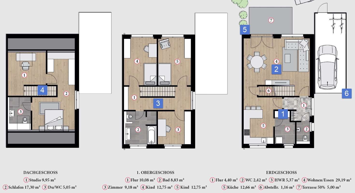

Wir haben uns in ein Bauprojekt verguckt und werden es wohl bald "fest" machen. Jetzt mag ich es natürlich richtig vernetzen und versmarthomen.
Vernetzung
3 Etagen, kein Keller. Internet Glasfaser 200 Mbits up&down terminiert im HWR, zum Package gehört "Telefon & Datendose" (ich gehe mal davon aus eine Doppeldose, wenn nicht sorge ich dafür) in jedem Raum dann würde ich pro Etage einen AP (Wifi6 sollte bis dahin verfügbar sein) an die Decke packen - ziemlich mittig im OG & DG, im Wohnzimmer im EG. In den Garten würde ich noch zwei Netzwerkkabel hinlegen lassen um dort noch einen AP hin zu hängen und noch eine PoE Überwachungskamera. Ebenso noch ein Netzwerkkabel an die Ecke der Garage, so dass der Eingangsbereich noch überwacht werden kann.
24 Port POE Switch rein, der an eine USV kommt. Netz (IoT, Multimedia, Owner, Guests, ...) wird selbstverständlich sauber per VLAN getrennt. Ggf Unifi, da ich kein MangetaTV dort bekomme.
TV/Multimedia
Kabel gibt es nicht, auf Sat würde ich verzichten, dann lieber WaipuTV oder ähnliches für die paar mal die man normales TV schaut. Der Rest kommt von Plex, Netflix, Amazon, DAZN und Co. Der 65" TV mit Sonos Playbar, Sub und 2xPlay:1 wird ins Wohnzimmer integriert und weiter genutzt.
SmartHome
Die Rollläden werden elektrisch ausgeführt, würde am liebsten dort eine smarte Steuerung verbauen lassen, genau wie bei Lichtern, würde ich dort auch eine Smarte Steuerung bevorzugen und zum entsperren der Tür und zum öffnen des Garagentors und Vernetzung der Rauchmelder, Heizungssteuerung (Fußbodenheizung/Fernwärme) und Fenster/Türkontakte. Am besten ein Anbieter, evtl Homematic IP aber mit lokalem Controller. Ist da Homematic IP die Lösung oder ein anderer Anbieter?
Erklärung für die blauen Kästchen mit den weißen Zahlen:
  1. Hauswirtschaftsraum mit FTTH, 24x PoE Switch, Gateway, SmartHome-Zentrale
  2. AP EG
  3. AP OG
  4. AP DG
  5. AP/IP Cam Garten (oder lieber oben unter dem Dach?)
  6. IP Cam Eingang (oder lieber an die Hausecke?)
Wenn noch jemand Ideen hat, dann her damit - bin noch in der Planungsphase.
Edit: In die Garage soll noch eine Wall Box.

Ich würde davon ausgehen, dass Leerrohre gängiger Standard sind, aber ich werde es bei Beauftragung festhalten und auch auf einen ordentlichen Querschnitt bestehen.

Nein Leerrohre sind kein gängiger Standart das sind Kostenfaktoren und diese werden beim Heutigen Preisdruck gerne mal Vergessen.
Merk die Elektroinstallation maximal 10000 Euro aber ne Küche für 50000 Euro ist gar kein Problem. Aber natürlich muss die Elektroinstallation alles können was dem Kunden so einfällt.

Bei dir könnte es auch reichen, 2 AccessPoints zu verbauen. Einmal im Ersgeschoss und einmal Dachgeschoss. Die mittlere Etage wird dann schon genug strahlen abbekommen, wenn nicht zu dicke Decken. Vorsorglich natürlich Leitungen überall hin. Ob man sie dann nutzt oder nicht ist ja egal. ☺
Ich habe das ganze Haus mit 3 Etagen mit nur einem AccessPoint versorgt, da ich den genau in die Mitte gesetzt habe, an die Decke im 1. OG. Weniger ist mehr! Und alles andere per Netzwerkkabel (PC, Sonsos, Fernseher usw.)
