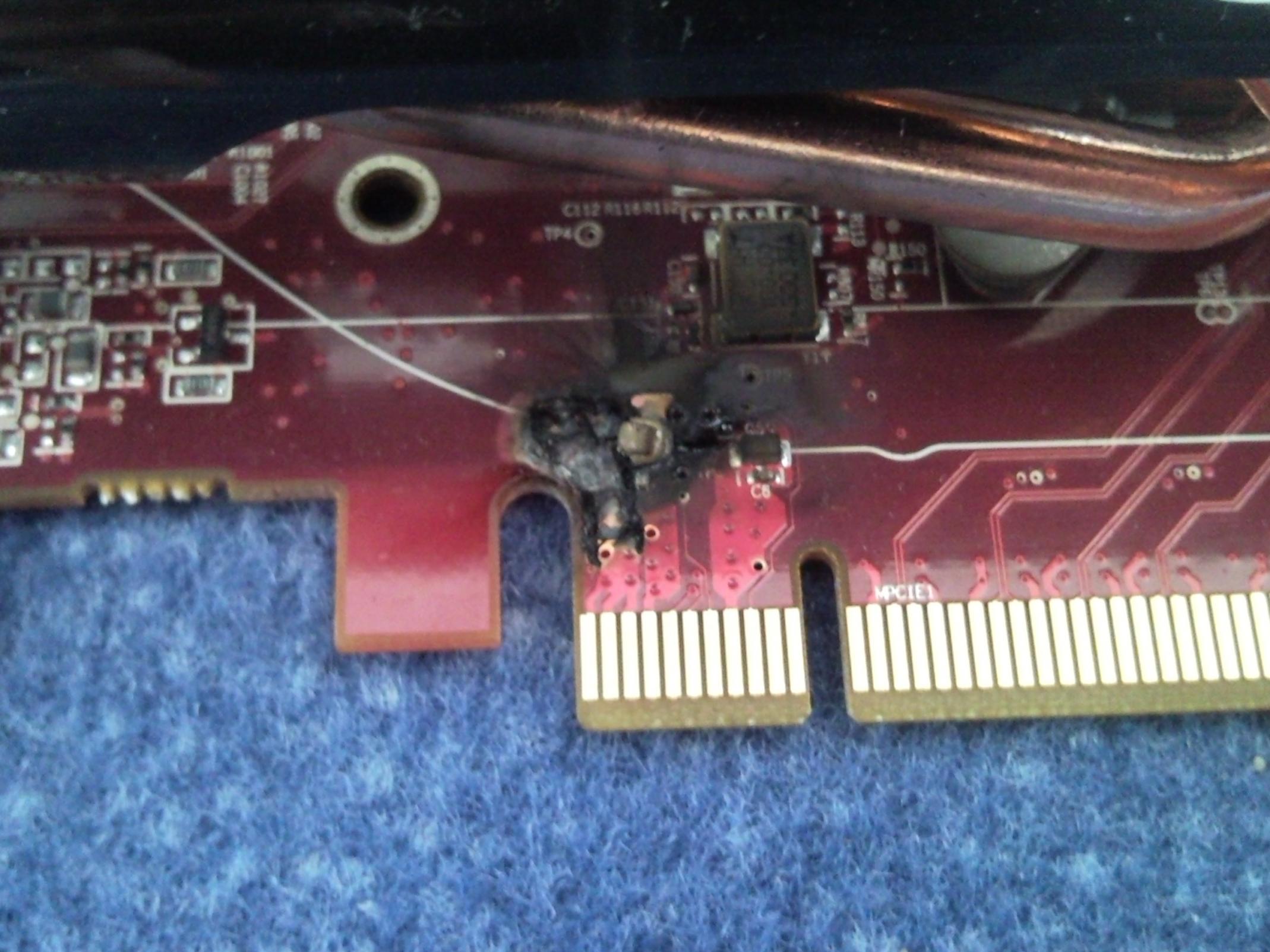

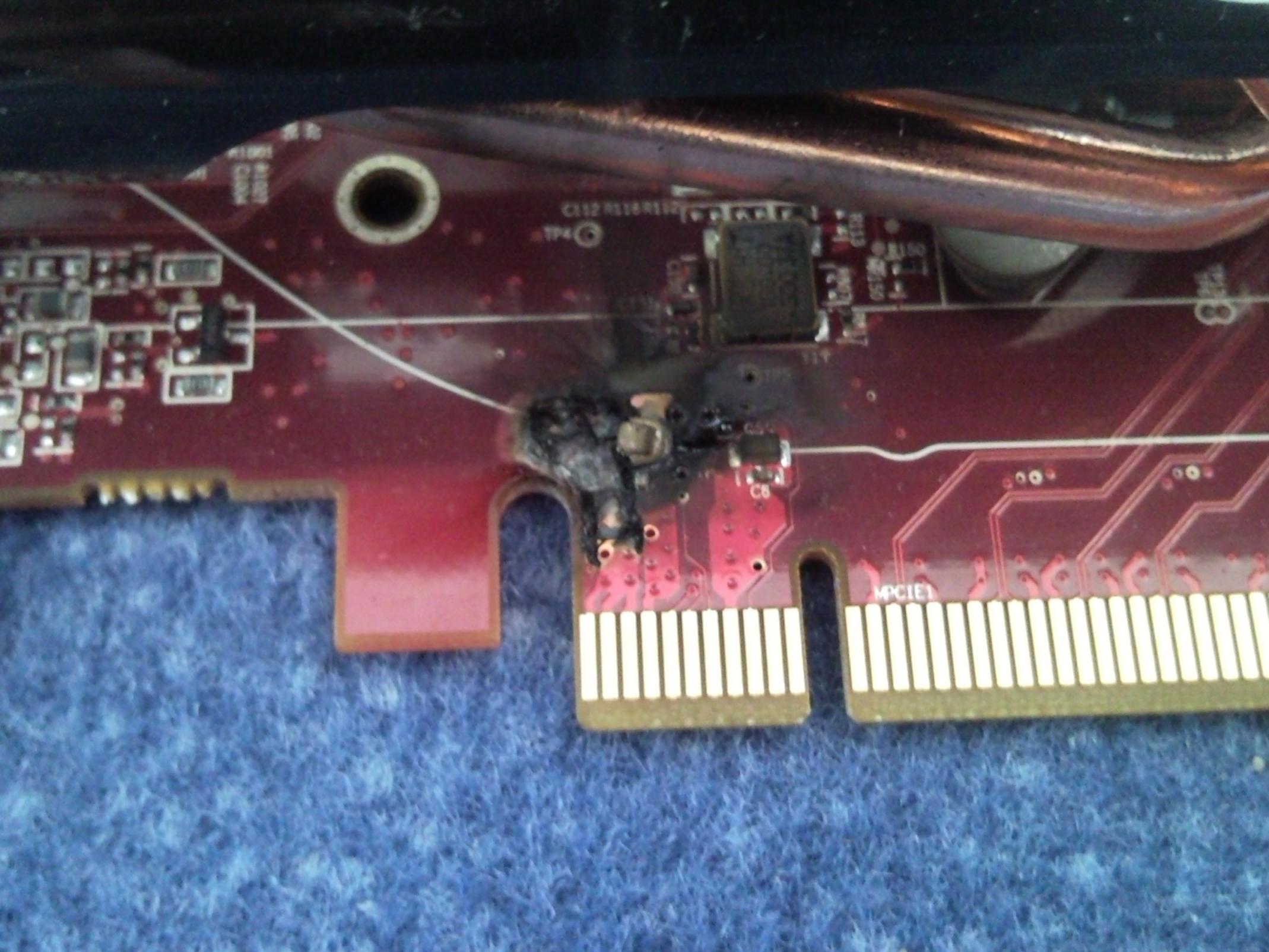

hab gerade das problem gehabt, das bei meiner Graka irgendwas abgeraucht ist...
es ist eine Ati von Club 3d mit 512 MB und einem Kühler von Accerelo S1.
Was kann ich denn da jetzt tun???
Weiß auch nicht, ob der rechner was abbekommen hat, ist gleich ausgegangen, kann aber mit Sicherheit sagen, das es die Grafikkarte war, die "Schmorrstelle" liegt aber kurz vor dem Anschluss.

Wer hat denn die Grafikkarte modifiziert? Der Verkäufer oder erst Du selbst? Der S1 kühlt übrigens die Spannungswandler nur unzureichend mit, weshalb das Gehäuse gut durchlüftet sein sollte. Hier könnte die Ursache des Defekts liegen.

mach doch mal ein bild von der schmorstele

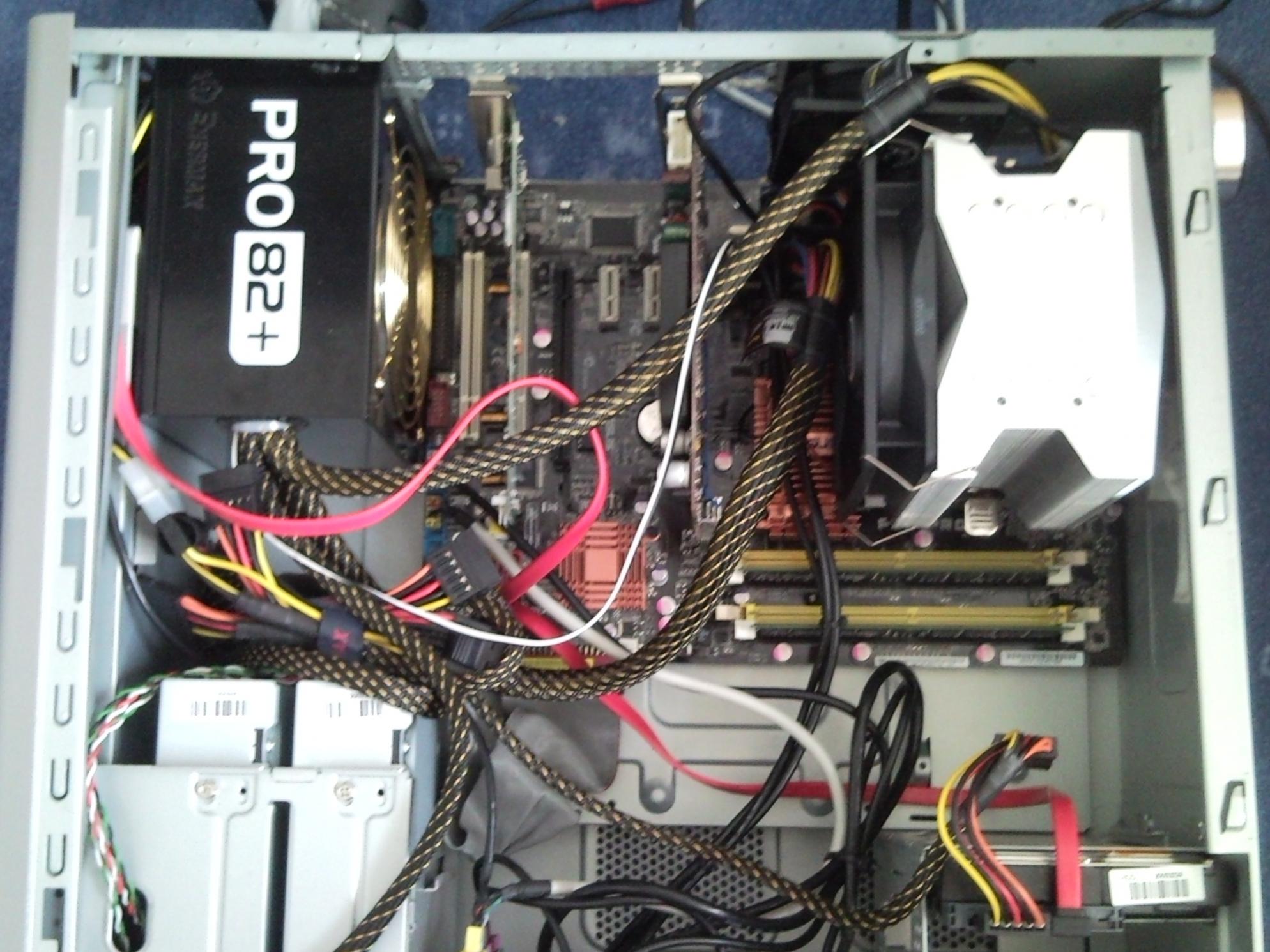

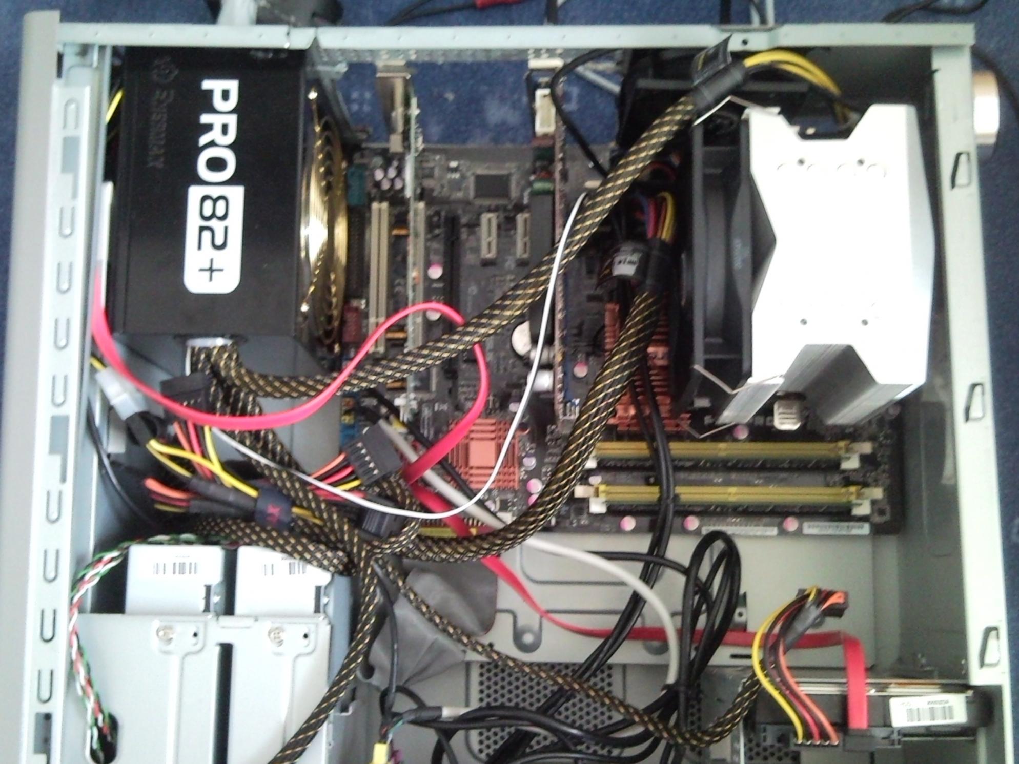

Sag mal wieviel Watt hat dein Netzteil? Ist es unter Volllast abgeraucht? Über Bilder würde ich mich auch freuen :)
ja beigefügt die Bilder; hab ein Enermax pro 82+ mit 385 Watt; Grafikkarte hatte natürlich ihren Anschluss sowie die restliche Teile meines Computers (Mainboard, Laufwerke...)
--> der Computer ist ganz normal gelaufen d.h. kein prime oder sonstige Geschichten...
(P.s.: ich weiß Case ist GANZ SCHÖN klein, aber neues ist schon bestellt...; inzwischen...)
