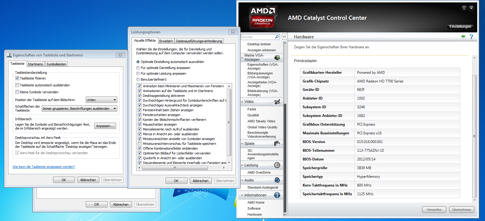

Alles klar, habe den PC neu aufgesetzt und danach wurde sie erkannt, zumindest sagt mir dxdiag 7700series.
Nun habe ich das problem dass Aero nicht aktiviert ist, ich habe auch versucht es manuell zu aktivieren aber die Option ist ausgegraut, siehe Screenshot.
Wie kann ich nun Aero aktivieren?
Achja wieso wird eigentlich bei Speichergröße 3800MB angezeigt, welcher Wert ist das?
Aero wird aktiviert wenn du die Systembewertung von Windows ausgeführt hast.
