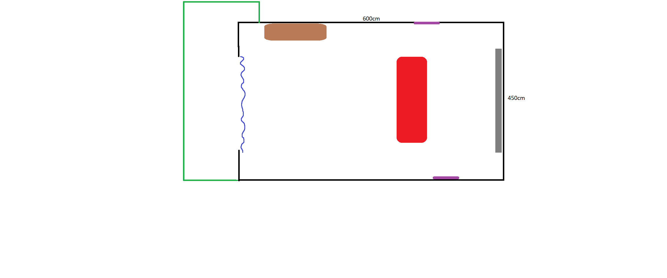

So ich hab nun das erste mal seit etwa 10 jahren was am PC gezeichnet XD Dementsprechend bitte nicht ausflippen bei der zeichnung ;)
Raum Ist 230cm hoch Wände und Decke sind Gegossener Stahlbeton die mit 4cm Styropor und darüber eine Gibskartonplatte geklebt sind. Boden ist ein dicker PVC und Teppich kommt später auch noch rein. Die Acoustic ist Ansich sehr gut .. zumindest was ich so einschätzen kann. Die Decken und Wandverkleidung hat auf jedenfall viel gebracht. TV kommt rechts dahinter so 250cm die couch und hinten in der ecke mein Schreibtisch.
Das grüne wird ein Wintergarden der demnächst angebaut wird. Davor soll in Blau eine art dicker Vorhang der Licht draußen und Schall drinnen lösst kommen.
2 Subwoofer hatte ich von anfang an geplant.. wo die dann stehen aber keine ahnung. Leider hab ich kein Plan ob Dipole für die seiten oder einfache Regallautsprecher hier die bessere wahl wären. Bei der geringen Raumhöhe komme ich wohl auch nicht um Deckenlautsprecher herum. Da die Aufsätze für die Frontlautsprecher immer eine gewisse Raumhöhe vorraussetzen.
Braun Schreibtisch.
Rot Couch
Blau Vorhang
Grün Wintergarten.
Lila Fenster und Tür.
einfach mal am Hörplatz kräftig klatschen und auf den Nachhall achten. So kann man auch gut testen was z.B. ein Teppich bringt.
Wo soll den da der TV/Lautsprecher etc stehen? links und Rechts vorm Vorhang? oder untere Wand?
Lass den quatsch erstmal weg und konzentriere dich auf vernünftiges 5.1 bzw .2

Hall habe ich quasi gar nicht. Die Wände und decken schlucken da sehr viel. Ist auch überall eine dicke Tapete drüber.
TV soll rechts stehen bei dem grauen Kasten. Rechts und links natürlich front Speaker und hinten lasse ich extra beim durchgang des Wintergartens rechts und links 80CM Wand woran die Rears befestigt werden können. So zumindest der Plan.
Ich würde zumindest gern wegen Atmos wissen ob ich decken einbau Speaker brauche oder Abstrahler reichen zwecks kabel verlegen. Will nicht in nem jahr nochmal die Decke aufreißen müssen.
Dann ist ja alles super...
Scherz...
Um eine Basswelle zu schlucken musst du entweder sehr schlau bauen, oder ca. eine Schicht mit 50cm absorbierenden Material haben.
ging mir nich um den Bass sondern das ich kein Echo von den Höhen habe. Der Bass rennt bis ins deckengeschoss das is aber auch egal.
Eine gute Raumakustik sollte eine homogene Absorption/Reflektion über den Frequenzverlauf haben - ansonsten musst du wieder alles mit EQs hinbiegen.
Korrekt - eine Tapete reicht aus für den Hochtonbereich... In meinem zweiten Heimkino hatte ich massive Bass-Absorption eingeplant, da ich den trockenen Sound in einem anderen Kino fantastisch fand. Dafür benötigst du dann Membranflaeche um den Raum immer noch anzuregen :)

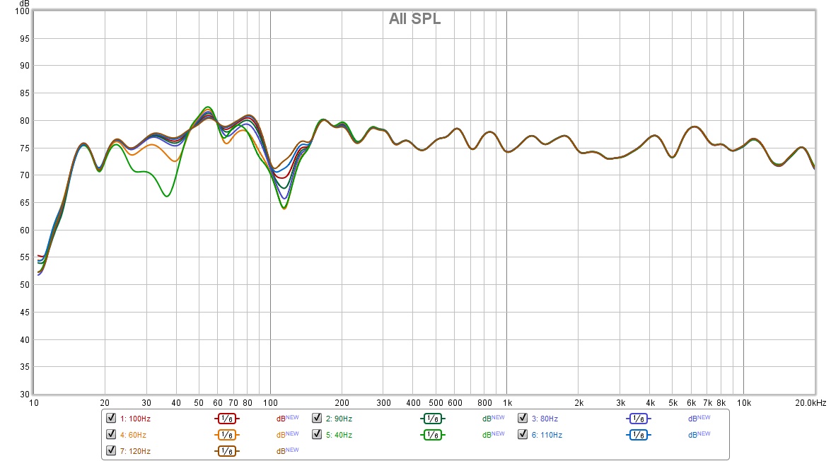

Wie gesagt, mach dir mal den Spaß, besorg dir ein Messmikrofon und lass mal ein paar Sinus-Sweeps mit REW drüber laufen und schau dir mal die Frequenzkennline, Wasserfalldiagramme etc. an.
Hier ein Beispiel, was schon die Trennfrequenz ausmachen kann:
Reaktionen: PHuV
