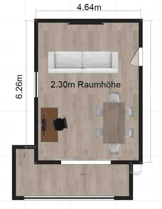

Falls jemand zu den einzelnen noch was sagen kann wäre ich auch dankbar. Hier nochmal ein Raum.
Frage. Teufel nutzt Dipole. Kann ich die vernünftig einsetzten beim sourround oder macht das keinen sinn?
Nein, weil die Wand hinter der Sitzposition viel zu weit weg ist.
Die Auswahl der Speaker ist gut, gerade die Mission würde ich zunächst ins Auge fassen, aber das kommt eben auf (Hör-)Geschmack und Raumakustik an.
Ah ok dann kann ich die Dipole schonmal knicken. Dankeschön :)
7.2.2 würde aber gehen oder? Dafür sollten die Backen hinten an der Wand ausreichen? Oder sind die dann zuweit weg von der couch?
