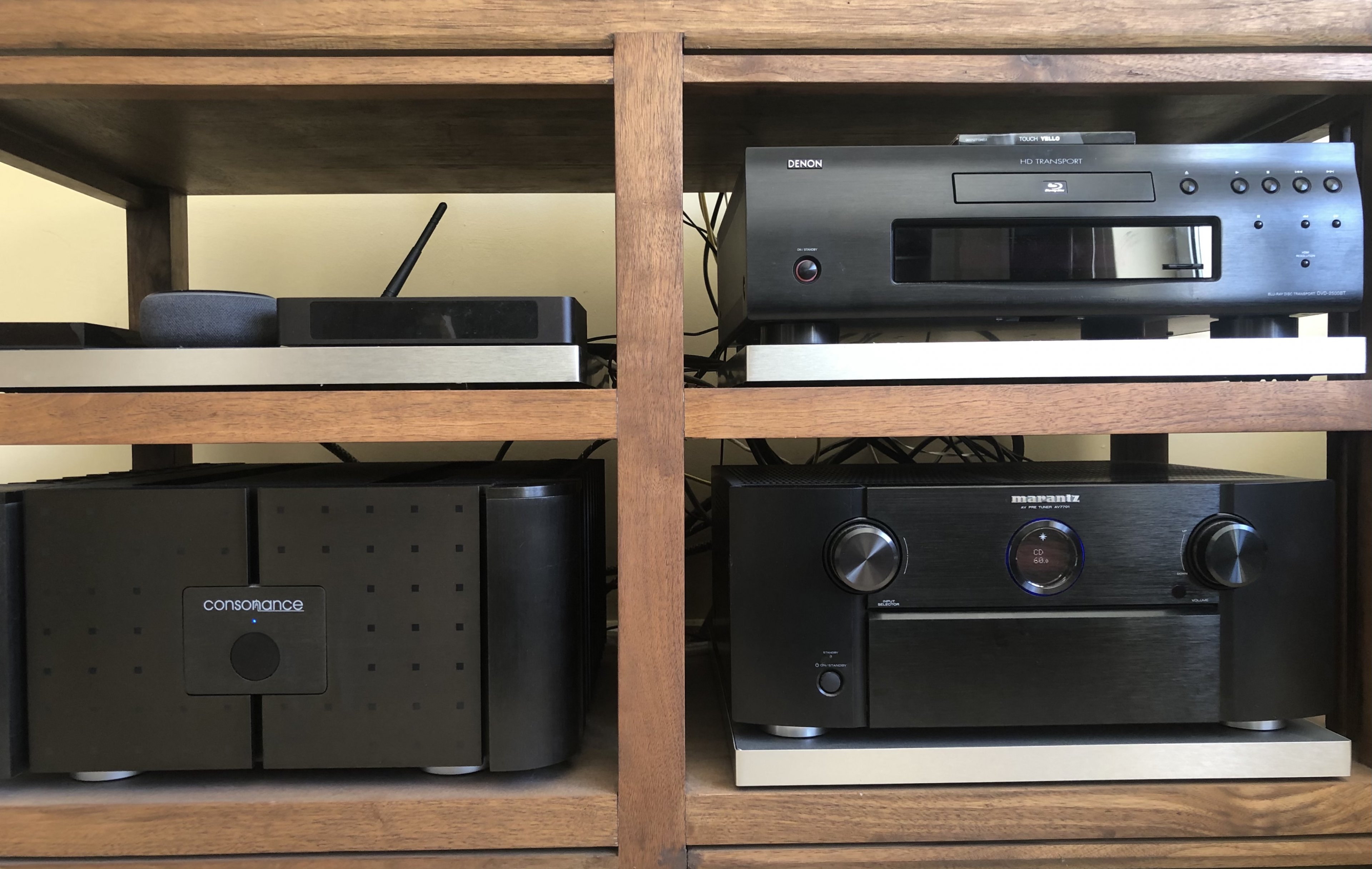

Warum frage ich: ich habe eine Marantz AV7701 AV Vorstufe mit der externer Endstufe. Kann nur bedingt 4K, aber klingt fantastisch - klanglich Riesen Sprung von einem Receiver.
Mehrkanal Endstufen bekommt man gebraucht sehr günstig. Und gebrauchte FHD AV Vorstufen bekommt man auch sehr günstig.
