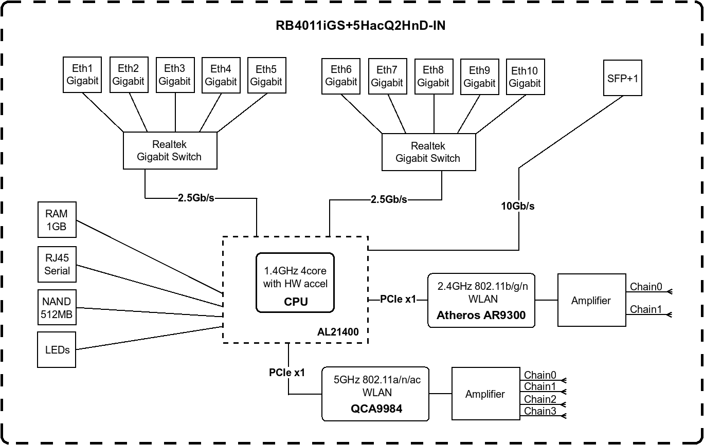

Bei mir läuft ein Kabelmodem (deine 6490 müsste einen Bridge-Modus anbieten, wenn nicht vom Anbieter gebrandet) und dahinter ein Mikrotik Routerbord mit 10-Ports. Und der sitzt dort wo die meisten Geräte sitzen. Ein glatt strukturiertes Netzwerk, so wie @Raijin es empfohlen hat vereinfacht den Überblick, minimiert Fehlerquellen und vereinfacht die Fehlersuche.
So sieht meine Wollmilchsau (legt keine Eier) aus
Was in diesem Blockdiagramm fehlt, sind die Funktionen Firewall und Routing. Bei der Fritz!Box kämen noch Blöcke für DSL-Modem (7000er Serie), Funkmodem (6800er Serie), Kabelmodem (6300 bis 6600er Serie) oder Glasfasermodem (5000er Serie), DECT (Telefonmobilteile), SIP-Server (Telefonie) und AT/S0-Adapter (kabelgebundene Telefone) hinzu.
