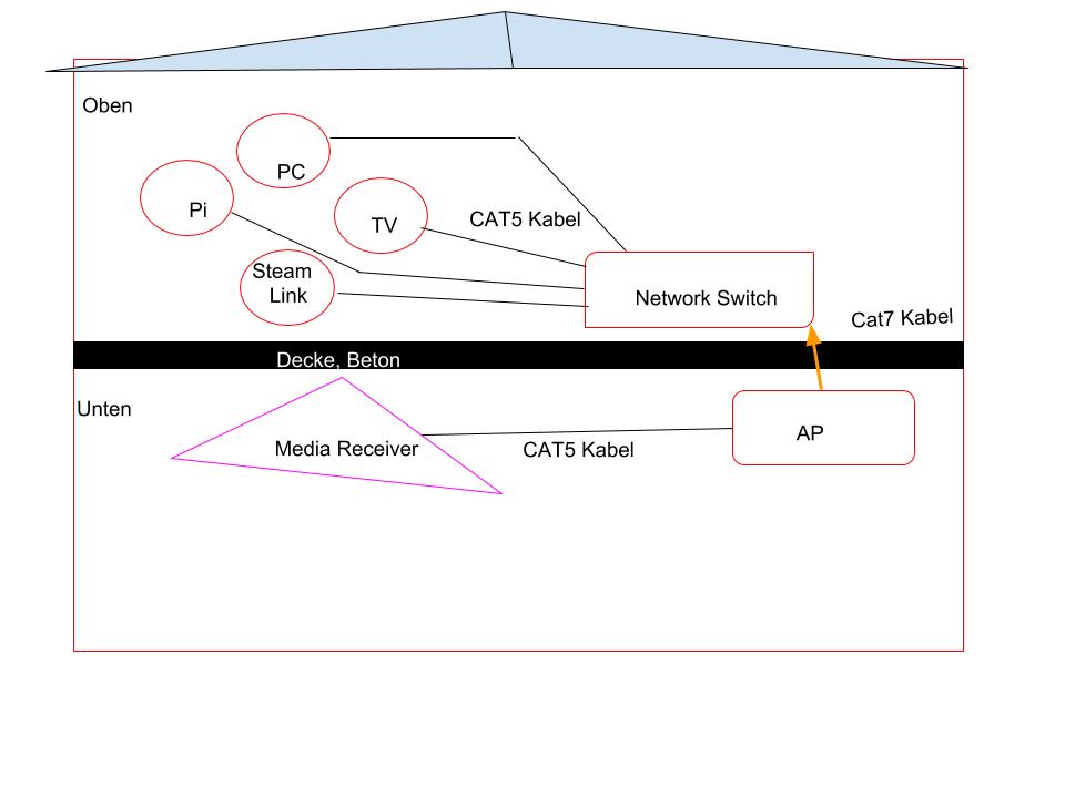

Hi! Mit dem Thema Netzwerk hab ich mich noch nie so richtig beschäftigt, weil ich bisher immer einfach über WiFi online gegangen bin. Nun möchte ich aber 1. kabelgebunden ins Netzwerk und 2. mehrere Geräte anstecken.
Zur Grundsituation:
Das Heimnetzwerk soll in einem Zweifamilienhaus ausgebaut werden. Das Haus verfügt nur über einen Access-Point. Dieser befindet sich im EG. Im EG wird benötigt: ein kabelgebundener Anschluss für den Telekom Media Receiver. Das war's für unten im Prinzip.
Für alle Anschlüsse, die sich im oberen Bereich befinden, muss ein Kabel durch die Decke. Dort befinden sich: 1 Desktop Computer. 1 Steam Link. 1 Samsung Smart TV und ein Raspberry Pi. Macht also vier Geräte.
Nach meinen heutigen anfänglichen Recherchen würde ich das so aufziehen:
1 CAT7 Kabel vom Telekom-Router durch die Decke. Um das Loch kleiner zu halten, würde ich es selbst Crimpen. Dann würden vom Router aus zwei Kabel abgehen. Das Media Receiver Kabel für unten und das Kabel, das nach oben führt.
Oben würde ich dann den Router mit einem Switch verbinden, von dem aus alle übrigen Geräte angeschlossen werden.
Hier ist ein Schema, wie ich mir das vorstelle.
https://docs.google.com/drawings/d/1CHMsYSCI21iXcZito8eWVSQb6QCQcpHm645Dqzu26IM/edit?usp=sharing
Was sagen die Experten dazu? Oder gibt es noch ganz andere Möglichkeiten. Aber nicht die Netzwerkadapter für die Steckdose, die hab ich schon mal ausprobiert und war gar nicht zufrieden damit.

Kann man so machen. Nur den Weg nach oben würde ich über Verlegekabel plus Patchpanel/Dose gehen statt crimpen.
Unten "langt" dann der Router, da muss kein extra Switch in.
Je nach dem wie das Haus aufgebaut ist, muss man aber bei Löchern in die Decke wegen dem Brandschutz aufpassen.
https://www.kabelscheune.de/Netzwer...eitung-Datenleitung-Cat-7-Simplex-orange.html so was hier? Da im Prinzip nur die Decke durchbohrt werden muss, reichen schon 2 Meter Kabel. Aber wie genau meinst du das mit Verlegekabel + Patchkabel/Dose? Eine Dose unter Putz oder so wollte ich jetzt nicht einbauen. Der Switch für den oberen Bereich würde hinter einem Schrank liegen, wo er nicht zu sehen ist. Von dort werden alle Geräte erreicht.
Das aus deinem Link ist Verlegekabel (starre Adern). Auf die kann man nur spezielle Stecker crimpen. Deswegen nimmt man dafür Dosen (gibt es auch als Aufputz). Davon an jedem ende eine und mit einem kurzen, fertigen Patchkabel dann jeweils zum Gerät (Switch, Router). Die Dosen haben meist LSA-Schneidklemmen, also noch ein LSA-Werkzeug dazu kaufen.
Also:
Router <-> Patchkabel <-> Aufputzdose <-> Verlegekabel <-> Aufputzdose <-> Patchkabel <-> Swtich
Reaktionen: Pacman0811
[Patchkabel]-----[Aufputzdose_Unten]-----[Verlegekabel_Decke]-----[Aufputzdose_Oben]------[Patchkabel]-----[Switch]
