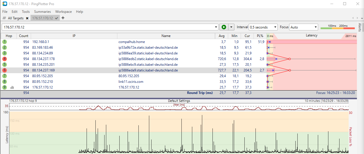

Habe mit PingPlotter mal einen Server angepingt, dabei kam folgendes heraus:

@Akkulaus Woran siehst du das? Muss gestehen, dass ich nicht so den durchblick bei dem Pingtest habe. Dachte PL gibt den Paketverlust zwischen Router und Server an?

Richtig, (40-50% PL) hängt direkt dran. Kann da auch nochmal nen Screenshot vom Ping Test hochladen?

Abgesehen vom angesprochenen Paketverlust sieht das Log vom PingPlotter aber ok aus. Die beiden roten Hops erklären sich dadurch, dass Router im Internet häufig direkte Pings auf sie selbst mit niedriger Priorität behandeln.
Das kann man sich in etwa so vorstellen wie wenn man per Telefon einen Kumpel anruft und die Vermittlungsstelle der Telekom die Verbindung in wenigen Millisekunden herstellt und durchreicht. Ruft man hingegen direkt bei der Telekom an, hängt man unter Umständen in der Warteschleife. So ist das auch bei Routern im Internet. Durchreichen hat Priorität und geschieht nahezu ohne Verzögerung, eine direkte Antwort wird aber bewusst nicht sofort beantwortet, weil das Ressourcen kostet.
Nur dann, wenn man in einem trace - also eine Wegverfolgung wie im PingPlotter - eine Verzögerung sieht, die sich ab einem Punkt konsequent bis zum Ziel fortsetzt, kann man von einem Problem sprechen. Da aber laut PingPlotter der Ping zum Ziel zwischen 17 und 37 ms liegt, sind die beiden Hops in der Mitte mit bis zu 700 ms offenbar unerheblich, sonst wäre das Max zum Ziel ja ebenfalls 700+, weil sich dann diese Verzögerung bis zum Ende durchziehen würde.
Fazit: Du musst den Paketverlust innerhalb deines Netzwerks untersuchen, weil deine Probleme mit ziemlicher Sicherheit genau da herkommen.
Reaktionen: Janbq
Habe das Intervall ein wenig verändert von 0.5 Sek auf 2.5 Sek und habe bis jetzt keinen Paketverlust feststellen können. Könnte heißen, dass der Router mit einem schnellen Intervall nicht klar kommt, was vllt auch die Lags beim Zocken erklärt.
(Gekklärt von @Raijin, Danke: Allerdings fallen mir die extrem hohen Latenzen zu den Kabel Deutschland Adressen auf...)
