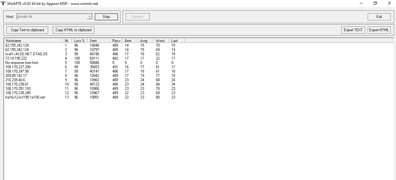

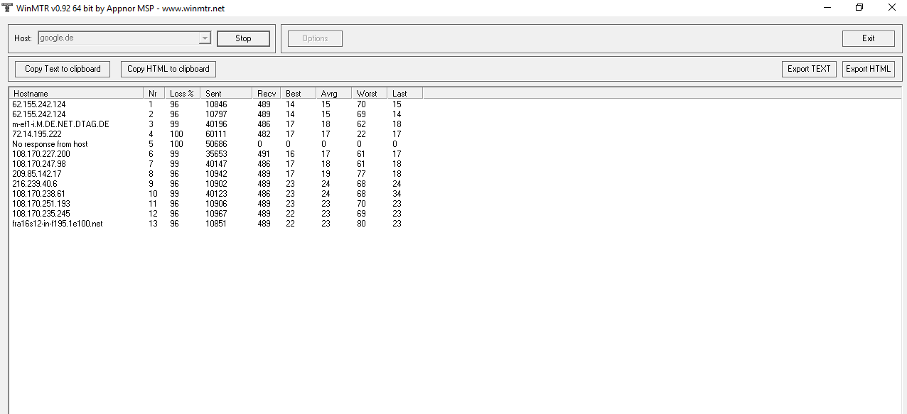

So das Problem trat jetzt stärker bei Wlan auf, bei Lan ist es mir noch nie passiert,
ABER mit reiner Lan verbindung kann es dazu kommen dass ich sporadische komplette disconnects bekomme, Windows meldet:
Netzwerkkabel wurde entfernt, daraufhin Netzwerkidentifizierung... Daraufhin habe ich eine Verbindung und diese trennt wieder und selbes spiel von vorne... (Siehe Bild, dabei hab ich logischerweise keine Verbindung mehr) Kabel wurde im übrigen getestet....

das kabel??????
ich meine das netzwerkkabel. und nachdem du den router und das mainboard erneuert hast, glaube ich deinem kabeltest irgendwie wenig.
und nein, es wird nix mit der ssd zu tun haben:o

Selbst wenn es das Kabel wäre warum geht das Wlan genauso wenig?
Und nein hab auch ein anderes Kabel probiert... Hab gerade nochmal standart treiber geladen, hin und wieder fixt es sich dadurch :/
