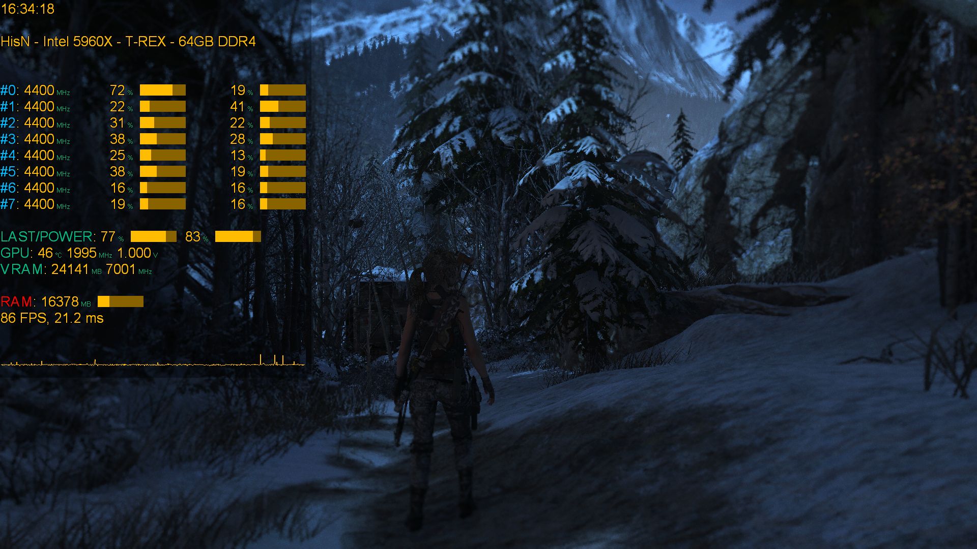

Aber solange Du das Problem von der Seite aufziehst kannst Du doch nur verlieren. Kauft sich der Kunde einen Tag nach dem Kauf einer 6GB Graka z.b. ROTTR (was es schon Jahre lang gibt) ... Angeschissen.

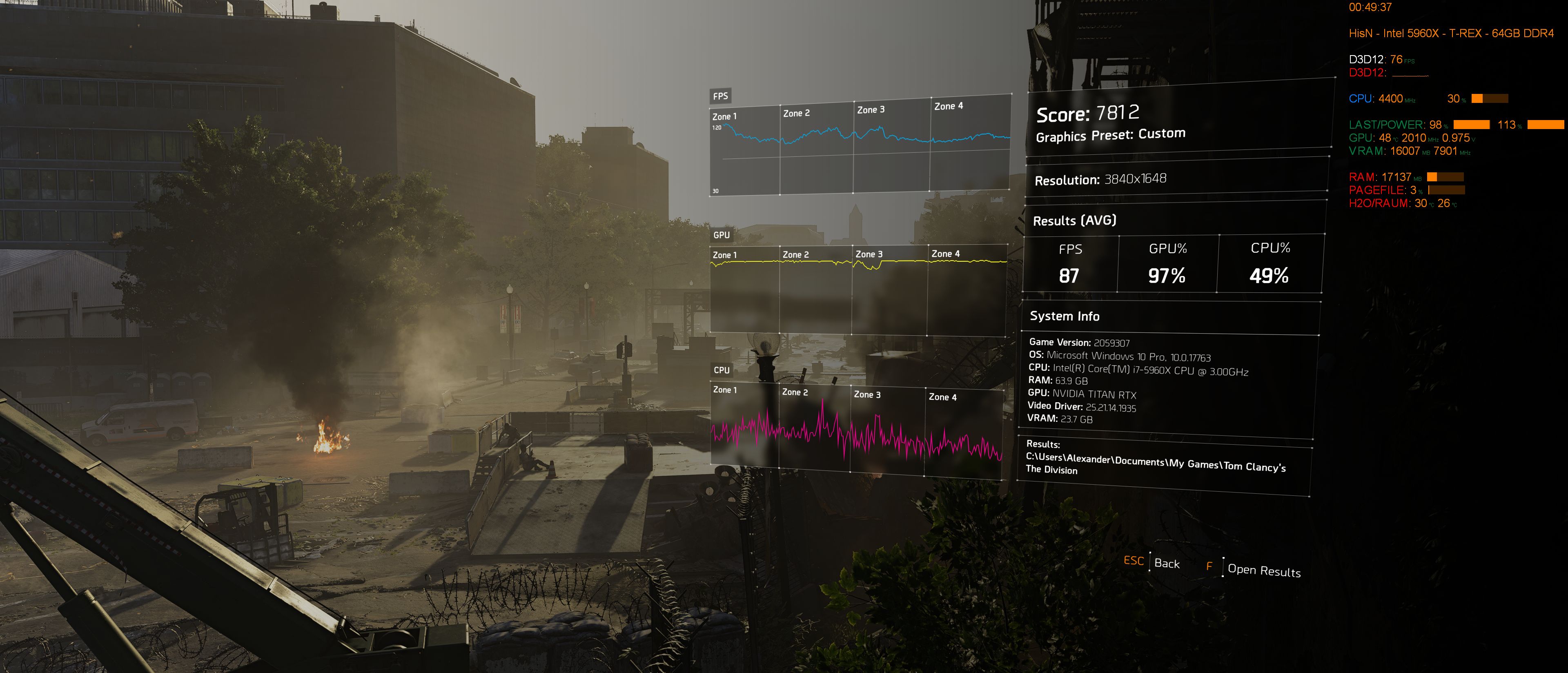

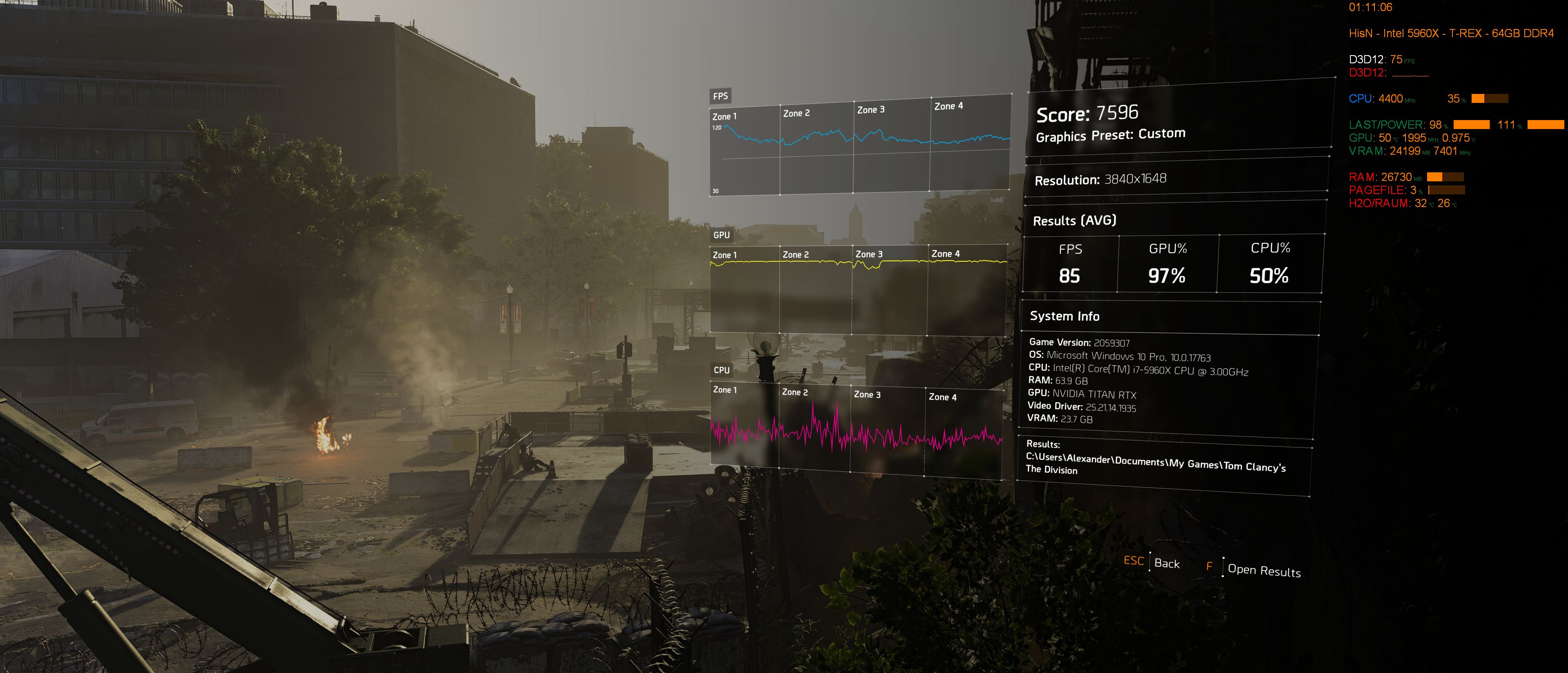

Gibts nicht. Die Hardware ist der Software immer Jahre hinterher. Ich meine wie alt ist jetzt das MW2 das 13GB VRAM belegt, und für das Du eine 16GB Graka im Idealfall anschaffen müsstest. Oder das aktuelle Divison2 das sofort am Start 16GB VRAM belegt, für das Du eigentlich eine 24GB Graka anschaffen könntest?
