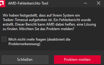

HZD stürzt regelmäßig ab, Temperaturen sind im okayen Bereich, es wird aber ein Treibertimeout gemeldet von AMD (Im Anhang)
Temperaturen getrackt

Hi, welcher Adrenalin Treiber ist installiert? Mal andere Versionen testen.
Der AMD-Treiber ist auf automatisch?
MindofRafi schrieb:
Nur das Suchen nach Treiber, das Herunterladen habe ich deaktiviert.
Ich meine, ob die Leistungseinstellung auf Automatisch steht.
Ist für die Lüftersteuerung auf Manuell, das sollte aber kein Problem sein, da es bei allen anderen Spielen perfekt funktioniert.

https://www.amd.com/en/support/kb/faq/gpu-800
Es könnte helfen, wenn du den Treiber per DDU im abgesicherten Modus entfernst und neu installierst. Dann kannst du auch gleich den 21.5.1 nehmen. Hat anscheinend schon häufig geholfen.
Ciao
21.5.1 ist der aktuellste. Kannst aber ruhig mal einen der älteren Treiber testen
Ich habe das selbe Problem:
Bei der 21.4.1
Habe jetzt mal die 21.5.1 installiert.
Würde da helfen nur den AMD Treiber ohne Software zu installieren?
Ich habe mal einen Full Install gemacht, bringt nichts. Ich werde das Game einfach etwas ruhen lassen und meine Zeit in andere versenken. Kannst gerne mal sagen, ob es bei dir geklappt hat.
DDU hattest du genutzt? Ansonsten mal vor dem Starten im Task Manager schauen, welche AMD Prozesse alle laufen. Hier könntest du mal alles unwichtige beenden und schauen, ob es dann läuft. Vielleicht beißt sich ein Overlay oder so.
Nein, mache ich bei Gelegenheit mal. Wobei sonst alles gut funktioniert, also werde ich erstmal warten, ob AMD das nicht auch so hinkriegt, hab noch genug auf meinen Pile of Shame was ich abspielen muss.
Hast du mal einen älteren Treiber probiert? Also zb 21.3.1?
Habe ähnliche Probleme (auch eine RX 6700 XT) mit Death Stranding, nutzt ja die gleiche Engine.
Treiber Versionen 21.4.1 und 21.5.1 stürzen regelmäßig ab bzw Spiel crasht.
21.3.1 lief bisher ohne Probleme in 35 Spielstunden erst einmal mit dem Treiber abgeschmiert
Ich habe alles mit DDU von AMD gelöscht.
Momentan benutze ich den Treiber der mir von Windows Update angeboten wurde.
26.20.14054.10002 vom 22.10.2020 ohne zusätzliche Software.
Mal sehen ob jetzt ruhe ist. Ansonsten werde ich überlegen auf Nvidia umzusteigen.
@Streichholzmann Danke für deinen Tipp, hab mal den Benchmark durchlaufen lassen und es gab keine Abstürze, davor war innerhalb einer Minute immer einer da.
