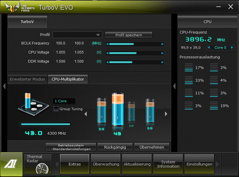

Hallo Leute.
Ich habe den Intel i7 3770 non-k und habe in der PCGH Ausgabe 01.2013 gelesen das man den mittels erweitertem Turbo auf bis zu 4,3 Ghz übertakten kann. Da ich Videos rendere könnte ich die zusätzliche Leistung gut gebrauchen, in diesem Video wird gezeigt wie's auf einem anderen Mainboard geht aber wie stelle ich das beim SABERTOOTH Z77 richtig ein?
Kann ich da einfach einen Haken reinmachen ("Group Tuning") und den bis zum Anschlag auf 4300MHz hochstellen? Bietet er ja an... Ich habe die Änderung noch nicht bestätigt, nur zu Demonstrationszwecken jetzt mal hochgedreht. Ist zur Zeit auf 3900MHz (Standardeinstellung). Ich habe die aktuelle BIOS-Version.
Danke.

Okay gut zu wissen ;) Dann stelle ich das mal lieber direkt ein, aber kennt wer die richtigen Werte? Reicht es diese AI Suite installiert zu lassen damit es zu Mikrorucklern kommt oder muss man in dieser erst etwas einstellen damit es u. U. negative Auswirkungen hat?

Hi. Hast du das in den Programm eingestellt oder in der BIOS? Ich würde das ganz gerne in der UEFI-BIOS direkt einstellen, kenne aber leider die richtigen Werte wie bereits gesagt nicht.

Ich habe jetzt noch nicht den Turbo probiert, suche wie gehabt noch nach den manuellen Werten. Die ASUS AI Suite II überzeugt mich jetzt nicht gerade und da möchte ich lieber nichts einstellen... Bekomme die ganze Zeit Ausfälle an Lüftern und Temperaturwarnungen (CPU soll 183 Grad :smokin:) angezeigt.
Die Werte sind meiner Meinung nach die gleichen wie in dem Video das du gepostet hast:
http://www.youtube.com/watch?v=ymsnV3n8jso
Ist ja der gleiche Prozessor, nur ein anderes ASUS-Mainboard...
also:
  • 1-Core Ratio Limit 43
  • 2-Core Ratio Limit 43
  • 3-Core Ratio Limit 43
  • 4-Core Ratio Limit 43
Danach würde ich mal Prime95 1 Stunde laufen lassen, ob wirklich alles stabil und einwandfrei läuft. Andere Benchmarks könnten vll. auch nicht schaden, ist ja ärgerlich wenn sich im Spiel zeigt das dies dann doch nicht so stabil läuft wie gedacht.
