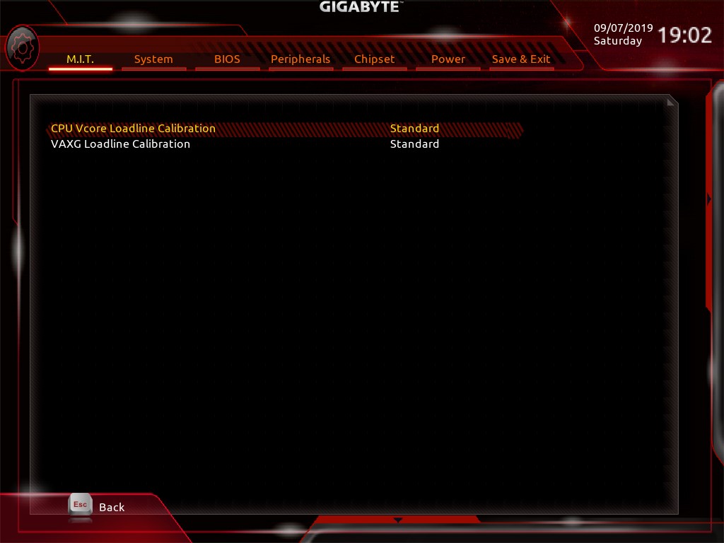

Das mit dem Offset würde ich ja jetzt gerne einstellen, aber ich finde die Funktion im BIOS nicht. Habe ein Gigabyte z270 XP SLI (weiß nicht ob das hilft). Generell kann ich fast nirgends im bios was verändern
Und an der Loadline Kalibration kann ich auch nichts verstellen
Wie heißt denn die Einstellung bei der man den Offset einstellt? Oder soll ich einfach die Einstellung vcore verändern?

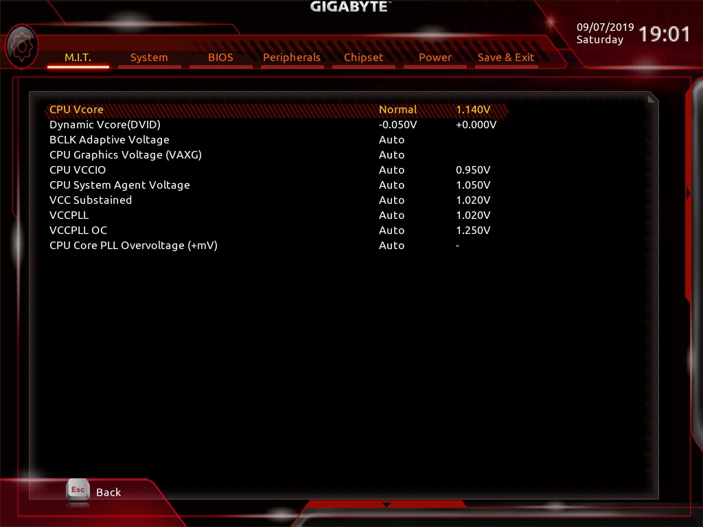

AlphaCP schrieb:Das mit dem Offset würde ich ja jetzt gerne einstellen, aber ich finde die Funktion im BIOS nicht. Habe ein Gigabyte z270 XP SLI (weiß nicht ob das hilft). Generell kann ich fast nirgends im bios was verändern
habe das gleiche Board, und auch die gleiche CPU, wenn die Kühlermontage ok ist dann:
Bei Gigabyte, das kenne ich von frühen BIOSen gibt es eine sehr verwirrende Autoübertaktung, insb. wenn dort bei CPU Spannung "Auto" steht.
Stelle bei CPU Spannung auf "Normal" (es gibt dort "Auto","Normal" und manuelle Volteingabe)
dann erscheint erst das Offset, da kannst Du einfach mit "-0.05" eintragen:
"M.I.T"/"Advanced Voltage Settings"/"CPU Core Voltage Settings"/"CPU Vcore" -> "Normal"
"M.I.T"/"Advanced Voltage Settings"/"CPU Core Voltage Settings"/"Dynamic Vcore(DVID)" -> "-0.05V"
Wahrscheinlich reicht erstmal schon auf "Normal" zu setzen, um das Problem zu beheben.
Zum Vergleich mit einem Mugen 5, Lüfter auf 800rpm, 2xGehäuselüfter 800rpm, CPU Voltage Offset - 0.05V
- prime AVX "small FFTs" ca. 80-82 Grad (das ist die höchste Last + Temperatur)
- idle sinds ca. 40 Grad,
- typische Games ca. 60-65 Grad

habe das F7 Bios drauf:
A) mit den Tasten "Bild Rauf" / "Bild Runter" kann man bei mir eben diese 3 Optionen aussuchen, wenn "Auto" änder 1x "Bild Runter" auf "Normal", weiteres "Bild Runter" zeigt dann 0.600 Volt an
oder: Taste "n" klicken und dann mit bspw. "Cursor Down" in die drunter liegende Zeile gelangen ändert den Eintrag auch auf "Normal", Taste "a" ändert entsprechend auf "Auto"
-> das solltest Du zuerst auf jeden Fall ausprobiern, bevor Du überhaupt das BIOS updatest, ansonsten wirds im neuen BIOS vielleicht auch aus irgendeinem Grund nicht anwählbar sein
B) Wenn Du Dein Bios updaten willst:

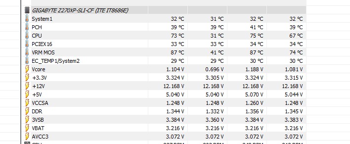

mit dem 0.05V Offset bei prime95 small FFTs liegt in hwinfo die Vcore bei ca. 1.116V -1.128V, die VIDs der vier Kerne liegen bei ca. 1.145V

Ne, mit dem Offset von 0.005V und Einstellung auf normal ist es nach 2 Sekunden sofort auf 100 Grad hoch. Und mit 2 Sekunden meine ich auch 2 Sekunden.
Habe es jetzt wieder auf 1.3 V manuell gestellt. Damit funktioniert's gut und die Temperatur geht nicht über 85 Grad bei 100% Auslastung

Und Offset solte ja "Minus" 0.05V sein, also wirklich negatives Offset und vom Betrag her statt "0.005" eben "0.05"

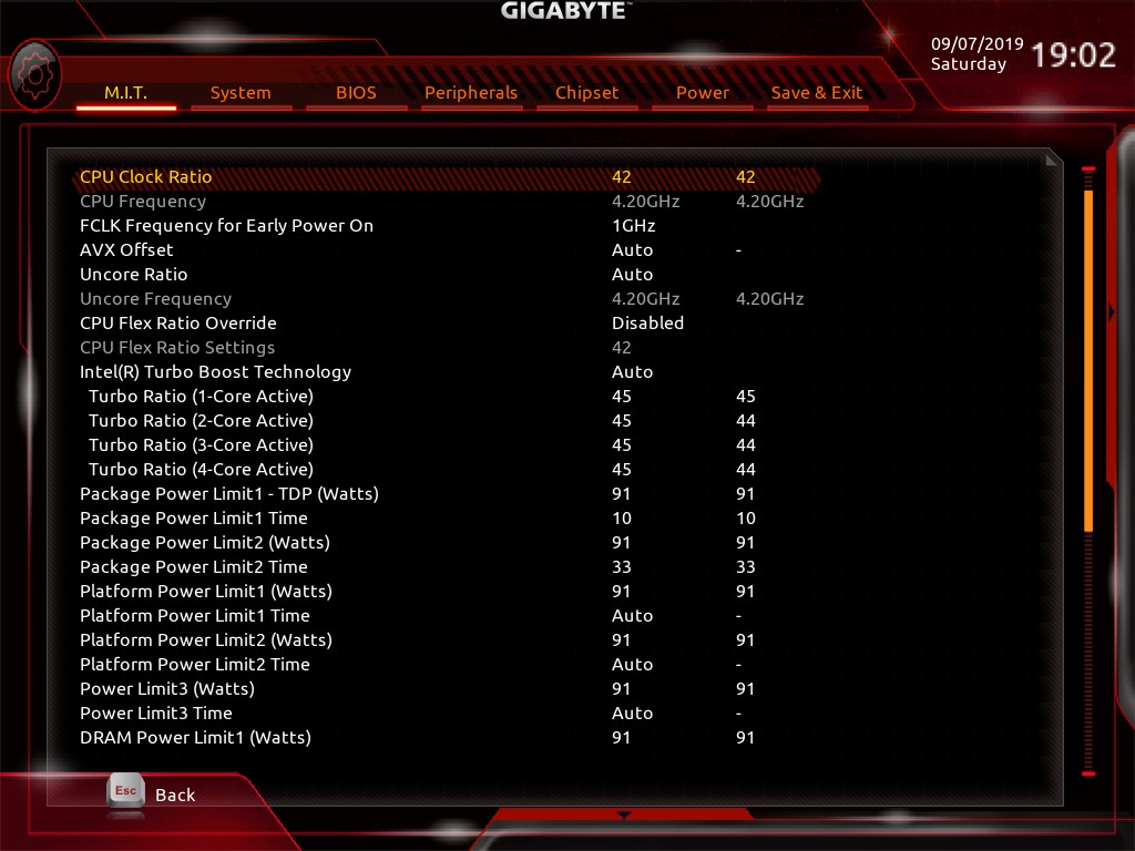

ok, vielleicht ein Bug im BIOS, wie gesagt mit F7 oder F9d läufts bei mir
anbei die wichtigsten Einstellungen meines BIOS (für default 4500 1 Kern, 2+ Kerne 4400), und bei prime 95 nach 15 Minuten smallest FFTs:
Anmerkung: auch wenn bei 2-4 Kernen "45" angegeben ist, geht er bei multi Core Last durch die Intel Limitierungen auf 4400 Mhz runter
