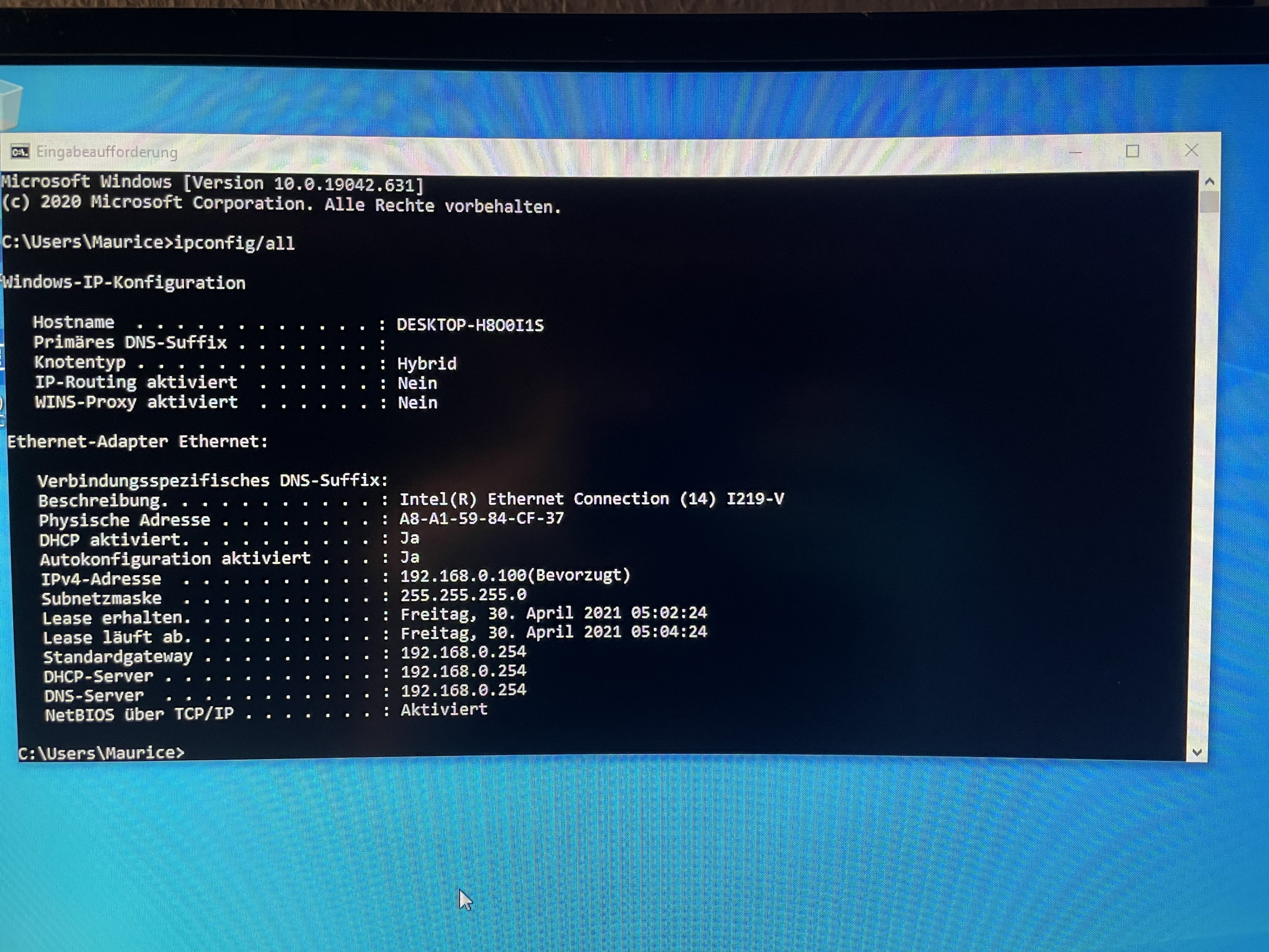

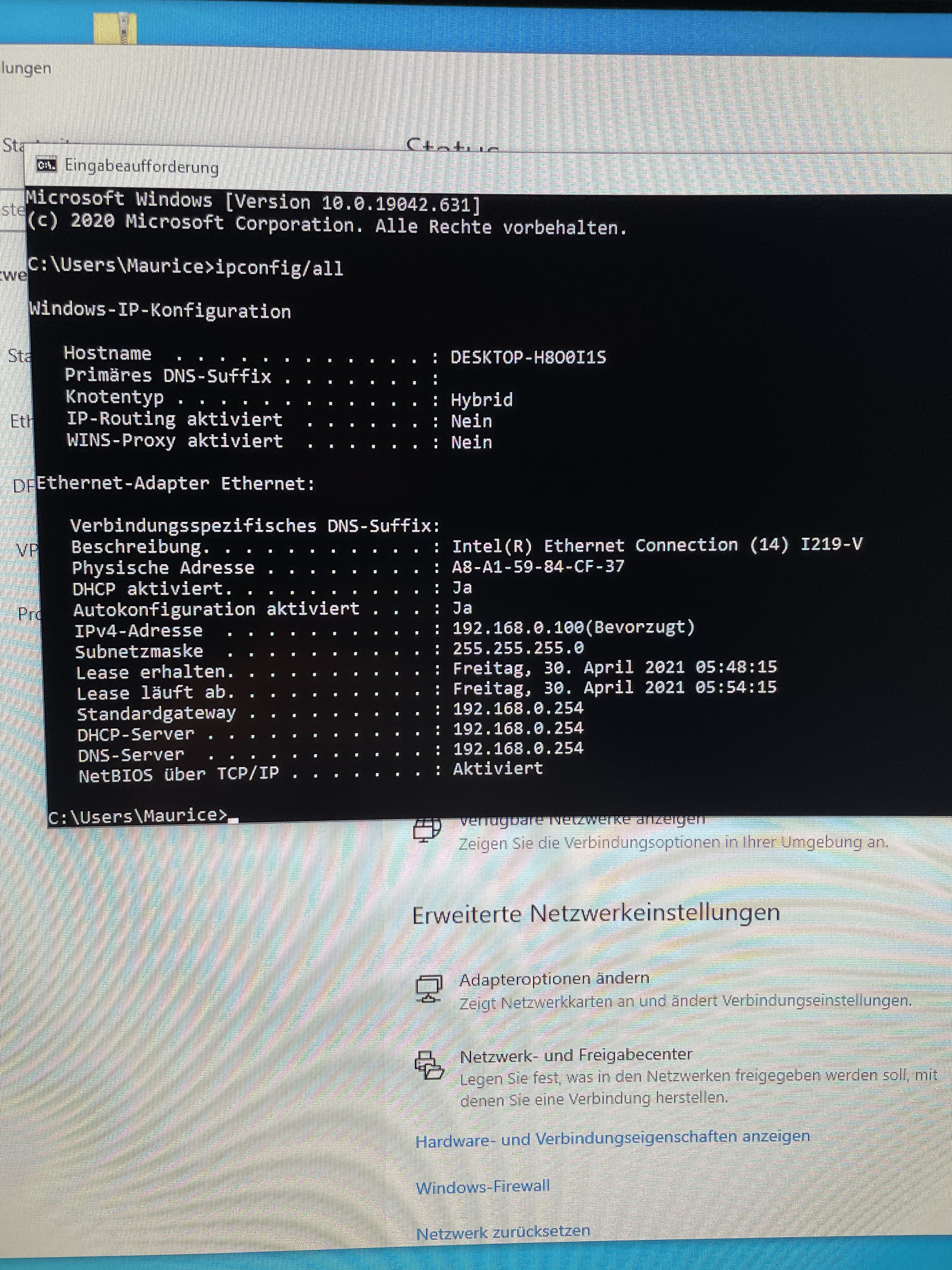

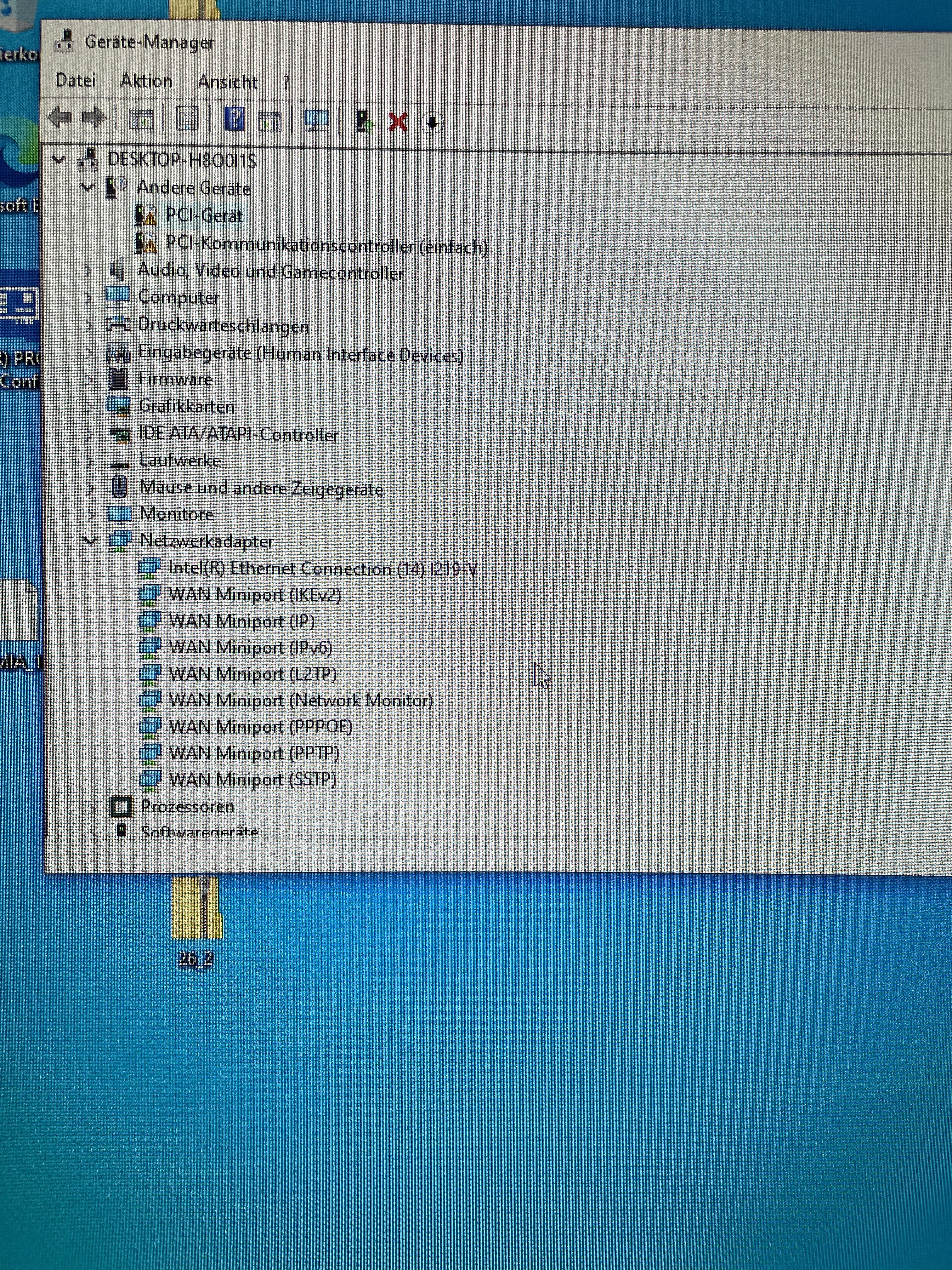

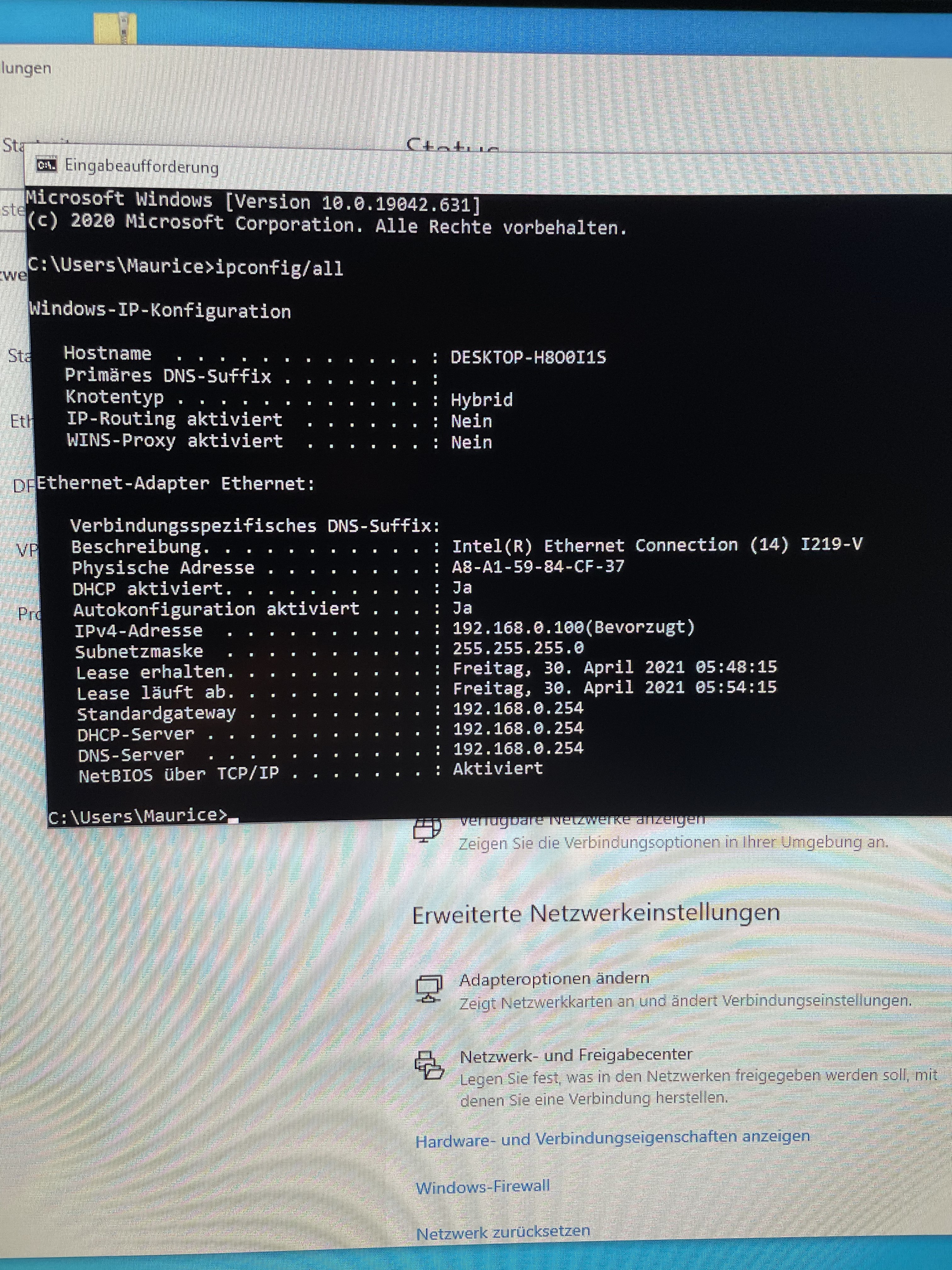

So, ich habe auf meinem Laptop die Treiber heruntergeladen, auf mein PC gepackt und installiert und es hat sich nichts verändert. Mein PC erkennt immer noch kein WLan und keine Lan-Verbindung.
Wie hast Du die Treiber installiert?
Die Zip-Dateien entpackt und dann die SETUP.exe da drin aufgerufen?
Das da im Geraetemanager zeigt, das nicht ein Treiber von den o.g. installiert wurde.
BFF
Sieht doch gut aus.
Treiber ist installiert und du hast vom Router eine IP bekommen.
Komisch das es dennoch nicht geht.
Kannst den Router anpingen?
"ping 192.168.0.254"
Was sagt zudem:
"route print"
"nslookup www.google.de"

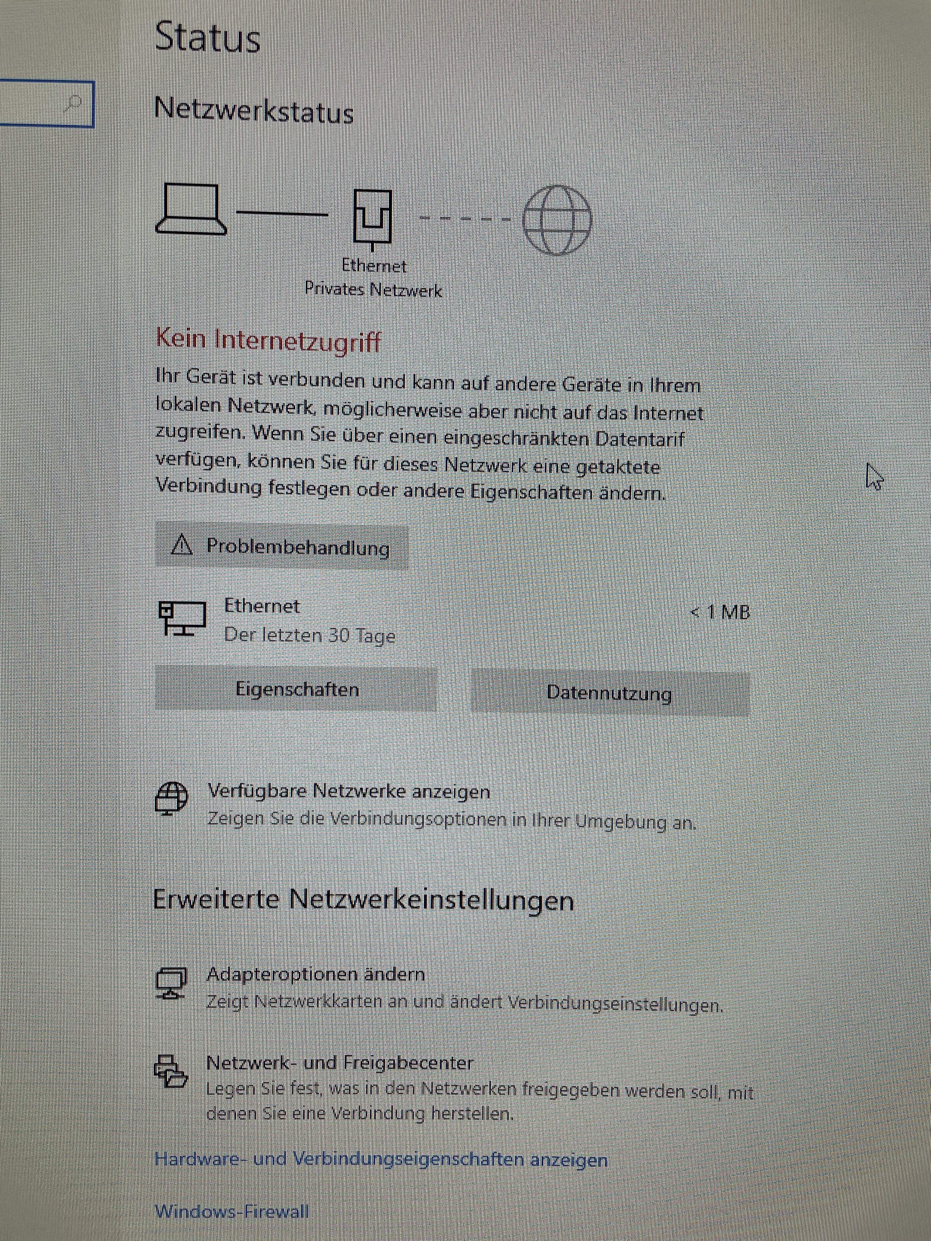

Naja, wenn er Internet über das LAN bekommen würde findet sich der Rest der fehlenden Treiber auch vermutlich über Windows Update.
Wie es aussieht, kommst du mit LAN-Kabel ins Internet. Dann würde ich mal das Windows Update anschmeißen oder Rechtsklick auf die Warnzeichen im Geräte-Manager, Treiber aktualisieren, online,...

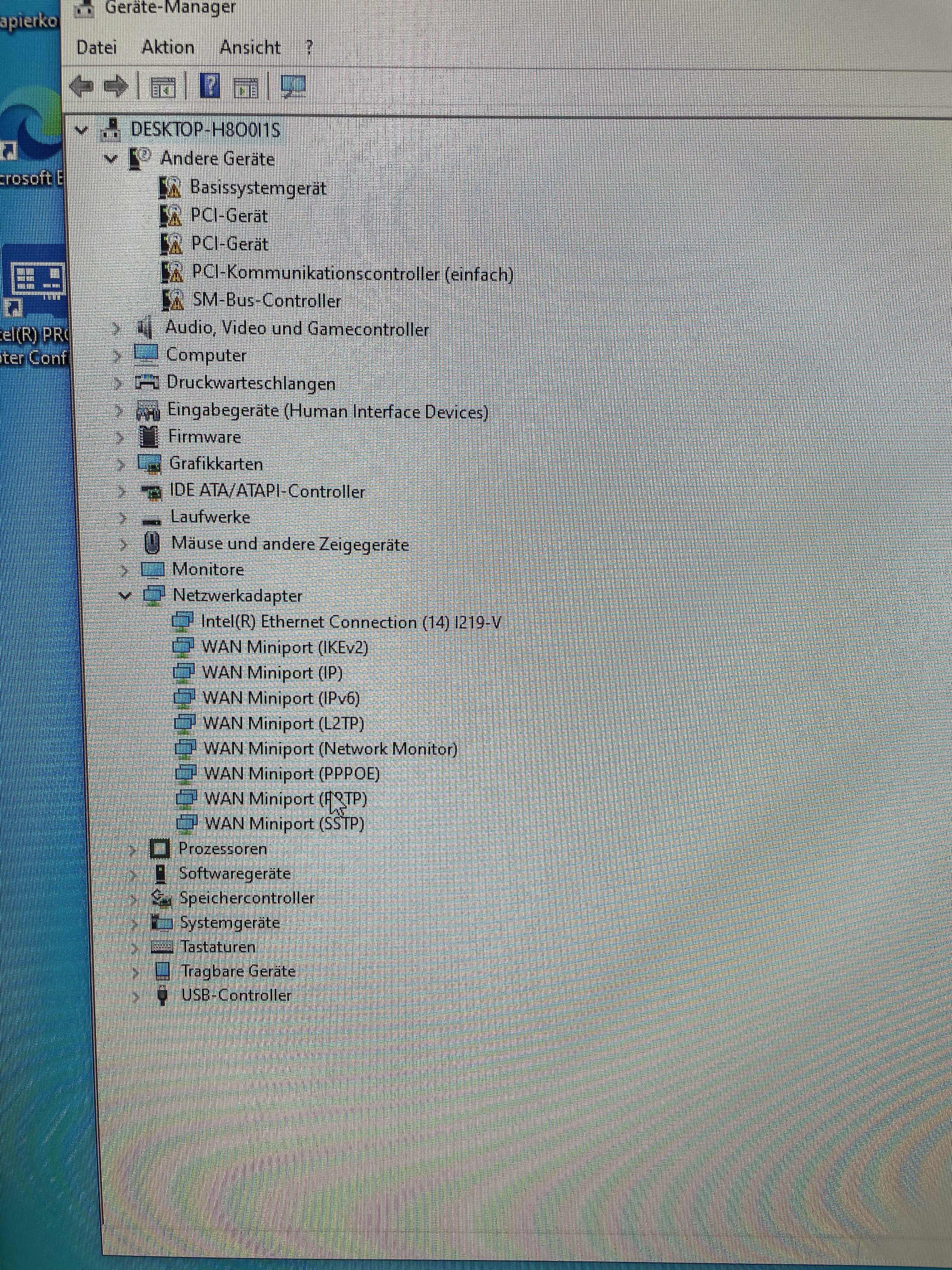

Ich hab jetzt alles versucht. Ich hab jeden Treiber mehrmals installiert, die neuste BIOS-Version heruntergeladen, neugestartet, aber es ändert sich einfach nichts.

Geh mit dem Netzwerkkabel (LAN) vom PC direkt in den Router. Kein Repeater, Powerline, sonstige Falltüren, Stolpersteine usw. im Weg. Siehe Denniss, wie es aussieht, bist du zwar im/am Repeater, der aber nicht im Internet.
Dann sollte das Windows Update alles ziehen können, oder eben im Geräte Manager per Rechtsklick, online...
Auf jeden Fall hast du jetzt schon mal nur noch zwei unbekannte Geräte drin.
