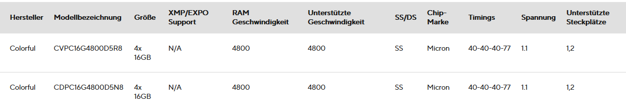

ich glaube zwar nicht, das es daran liegen könnte aber guck mal hier:
Speicher Support
wenn du mal nach "Corsair" und "4x 16GB" suchst, wirst du dort keine Eingaben finden.
Sprich es wurde nicht getestet. Kann funktionieren aber muss nicht funktionieren. Wenn du Pech hast, musst du ihn auf 5800 oder gar 5600 runter setzten damit es funktioniert und im schlimmsten Fall halt weiter runter auf 4800.

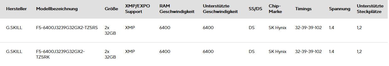

4x16GB... guck mal unterstützte RAM Geschwindigkeit für dein Board
und nun 2x32GB
und halt 2x16GB
das ist der Punkt, den viele hier im Forum meinen mit "warum 4 Riegel" aber irgendwie nie so toll erklären.
Mit meinem Board sind bei Overclock.net einige unterwegs, die lassen 2x16GB mit 9.000+ bis 10.000 laufen aber halt "nur" 32GB und auch nur 2 Riegel.
CMH32GX5M2B6000C40 2x16 GB müsste laufen und das ist auch nur der einzige 2x16 Vengeance. Halt C40 und keine C36 nur theoretisch müsste doch der RAM vom Board halbwegs erkannt werden.
bevor ich Speicher kaufe, gucke ich ob der in der Kompatibilitätsliste auftaucht. Mag sein das ich so "Geschwindigkeit" verliere weil ich nicht den schnellsten RAM habe aber dafür weiß ich das es ohne Probleme läuft.
ABER ES KANN AUCH AN WAS ANDEREM LIEGEN! Das mit dem RAM sollte man halt auch in Betracht ziehen. Kennst jemand, der DDR5 hat wo du das Gegentesten könntest? Also einen "langsameren" Riegel bei dir ausprobieren?

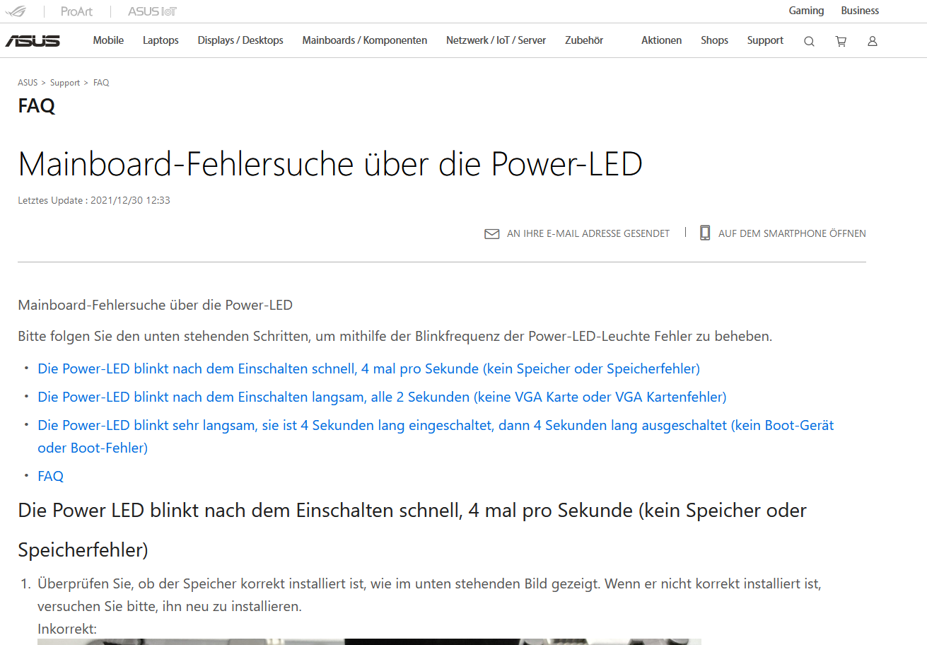

ahhhhhhhhhhhhhhhhhhhh... vielleicht haben wir ja Glück und das funktioniert auch mit deinem Board...
und du darfst dann heute Abend, wenn du wieder da bist, zählen wie oft der Powerbutton blinkt 👍
Mainboard-Fehlersuche über die Power-LED

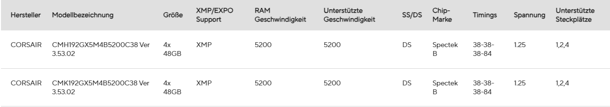

2x32 kommt auch wieder nicht vor. Unglaublich...
was aber 100% laufen soll, sind 4x48GB
