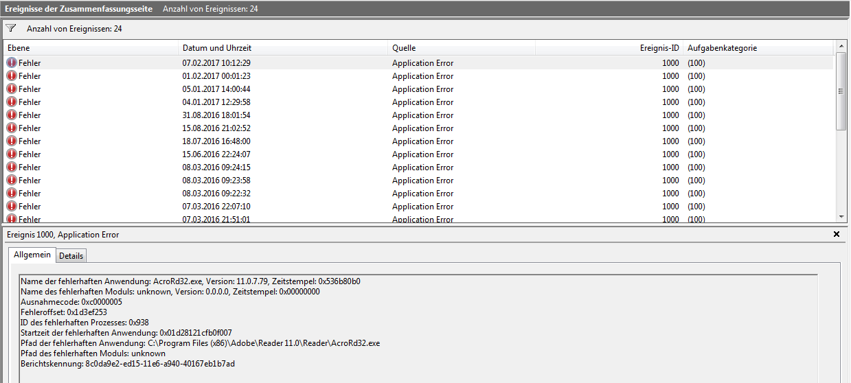

problem3: programme stürzen ab. eben zb der adobe reader beim ausfüllen eines formulares

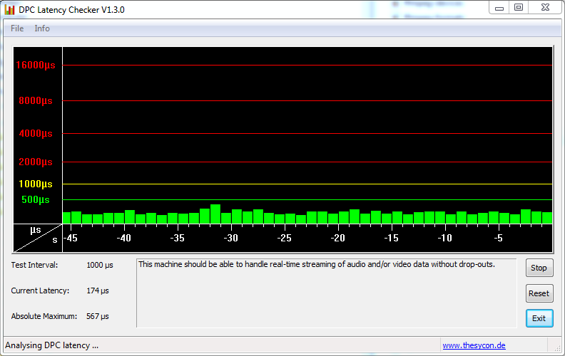

- bei arbeiten mal die latenz im auge behalten. im wahrsten sinne alles im grünen bereich

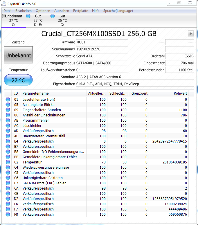

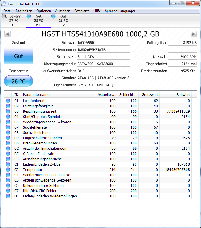

Smart-Werte?
Hinweise bzgl. Abstürze in der Windows-Ereignisanzeige?
ich kann daraus keine sinnvollen infos ableiten. der adobe reader war es, aber dass wusste ich auch schon vorher.

erstmal noch nicht. ich mag den kleinen eigentlich ganz gerne, wenn er nicht gerade problembär spielt.

lief jetzt gut ne stunde:
da fällt mir ein, vor 2 monaten hab ich einen neuen monitor gekauft. vorher hatte ich 1680x1050 (DVI), jetzt 1920x1200 (HDMI). der pc kam mir seitdem etwas langsamer vor, ist aber mäkeln auf hohem niveau. wirklich langsam ist was anderes.
edit: stats (vollständig)
_________________________________________________________________________________________________________
CONCLUSION
Your system appears to be having trouble handling real-time audio and other tasks. You are likely to experience buffer underruns appearing as drop outs, clicks or pops. One or more DPC routines that belong to a driver running in your system appear to be executing for too long. At least one detected problem appears to be network related. In case you are using a WLAN adapter, try disabling it to get better results. One problem may be related to power management, disable CPU throttling settings in Control Panel and BIOS setup. Check for BIOS updates.
LatencyMon has been analyzing your system for 1:34:34 (h:mm:ss) on all processors.

Dropouts soundtechnisch bekommst
was ist das?

msconfig: Diagnosesystemstart anhaken und dann neustarten. Dropouts, dein Sound laggt, Verzoegerungen o.ae..
Wenn dein Mauszeiger laggt, ist es meist auch ein Zeichen fuer Dpc Latenz
