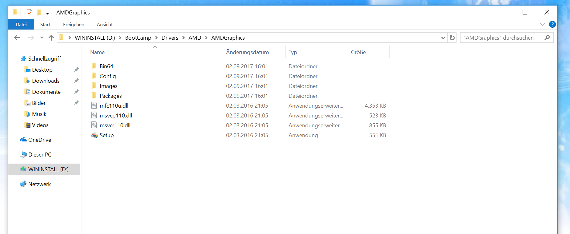

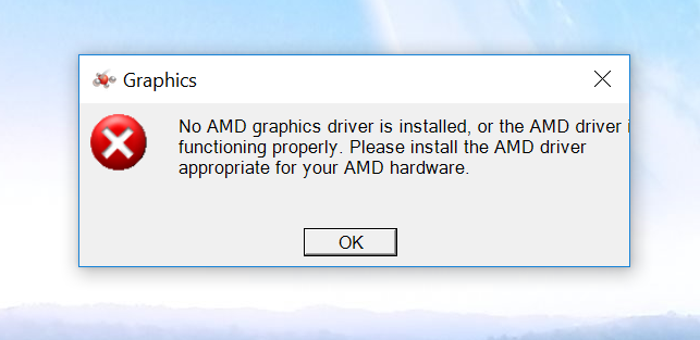

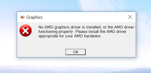

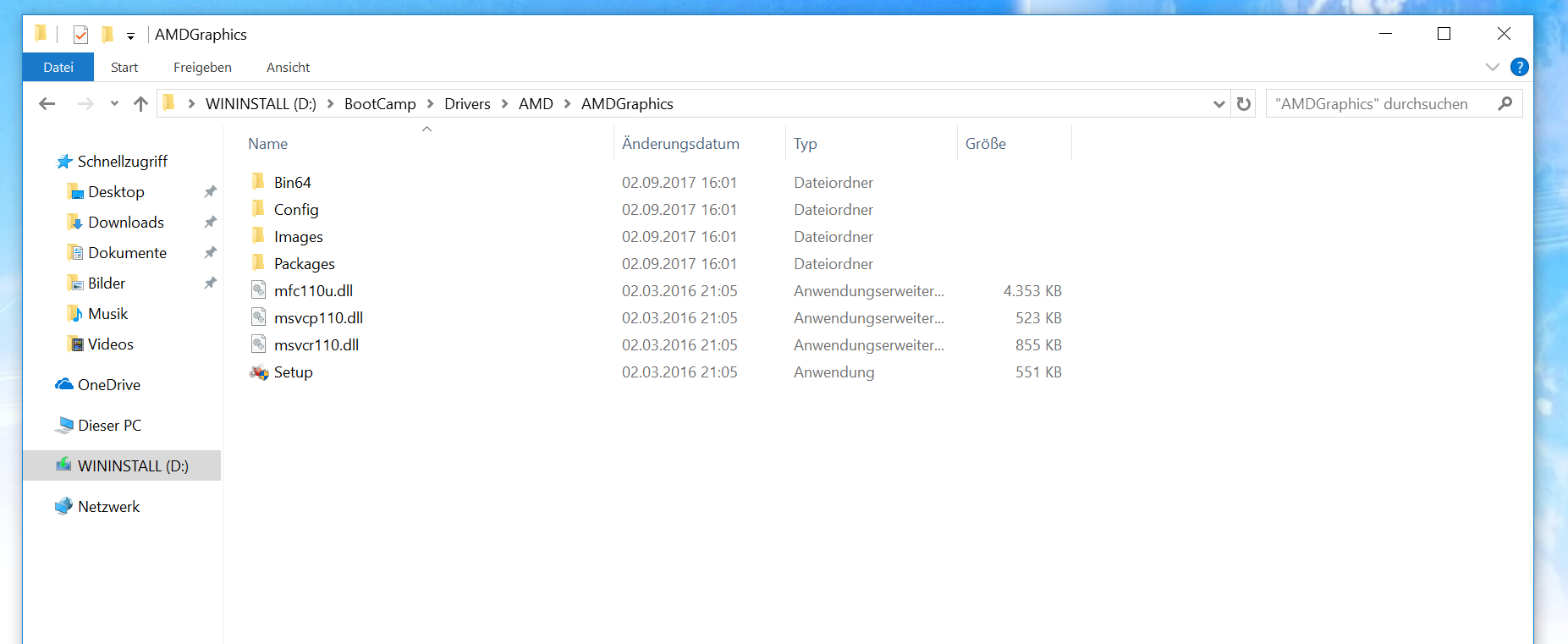

Es liegt definitiv an dem Grafiktreiber. Ich habe noch mal auf dem USB-Stick nachgesehen, den ich mir mit BootCamp erstellt hatte und habe dort auch einen Ordner mit Treibern gefunden, darunter auch AMDGraphics (s. Screenshot 1). Darin war eine Setup-Datei enthalten, die ich ausgeführt habe und durch die sich das AMD Catalyst Control Center installiert hat. Sobald ich dieses aber öffnen möchte kommt folgende Fehlermeldung "No AMD graphics driver is installed" (s. Screenshot 2).

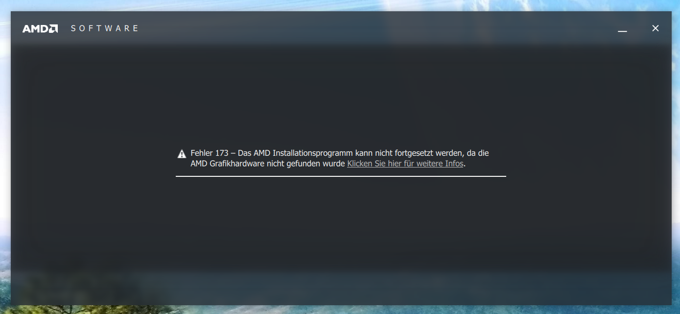

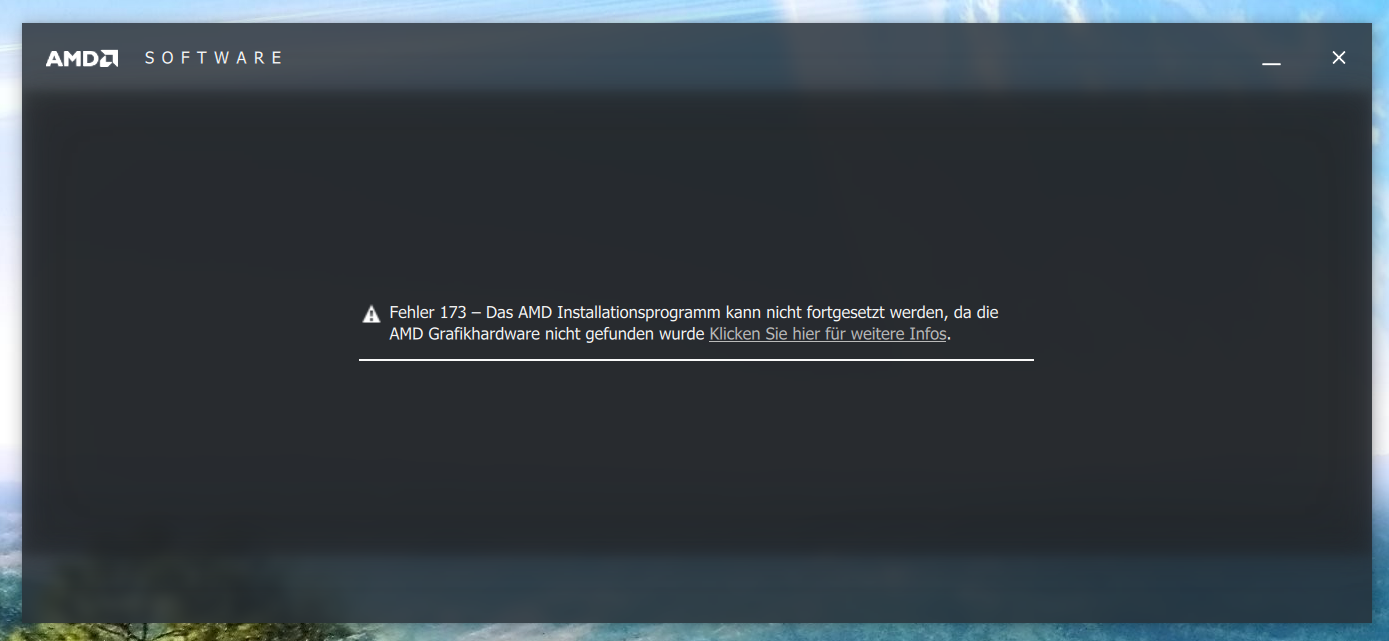

Also habe ich mir ein Tool von AMD heruntergeladen, welches die Hardware untersuchen und im Anschluss passende Treiber anbieten soll. Auch hier habe ich leider wieder eine Fehlermeldung bekommen: "AMD Grafikhardware konnte nicht gefunden werden" (s. Screenshot 3). Sehr komisch, in meinem iMac ist laut technischen Daten definitiv eine AMD Radeon R9 M290X verbaut. Wo liegt das Problem?
Der Treiber direkt von AMD geht nicht zusammen mit einer GPU aus dem Mac. Du musst den von Apple nehmen. Ich würde noch mal mit DDU alles an AMD Treibern deinstallieren und den aktuellsten von Apple probieren.
@BlubbsDE: Wo finde ich denn genau den aktuellsten Treiber von Apple. Wird der automatisch installiert, wenn ich BootCamp öffne? Denn in dem Ordner Drivers -> AMDGraphics finde ich nur diese Setup-Datei, die das AMD Catalyst Control Center installiert, welches sich aber wie gesagt nicht öffnen (Fehlermeldung: "No AMD graphics driver installed". Wo finde ich diesen Treiber?
Einzeln nicht. Eben in der aktuellsten Version des Bootcamps. Der sollte dann aber gehen. Zuvor mit DDU die Treiberleichen entfernt?

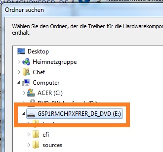

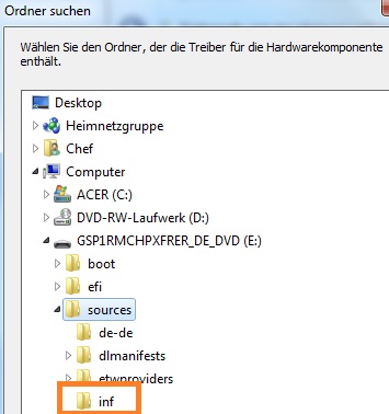

Du kannst es auch mal versuchen, ihn von Hand via dem Gerätemanager zu installieren. Einfach im Gerätemanger die GPU klicken, Treiber aktualisieren anwählen. Und dann den Ordner auswählen, der im Post #4 im ersten Bild zu sehen ist. Im Ordner Packages/Drivers/Display/WTxxx ist der Treiber zu finden.

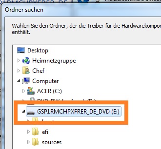

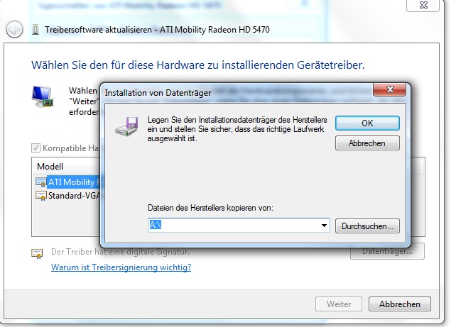

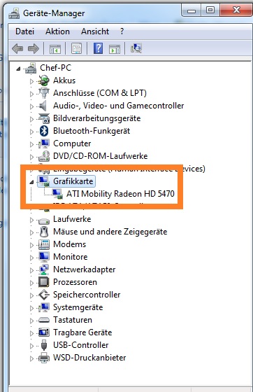

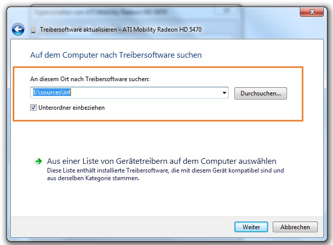

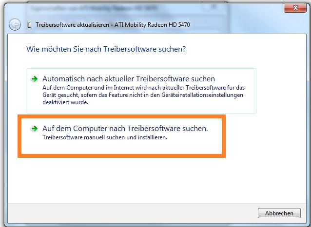

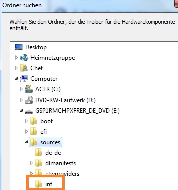

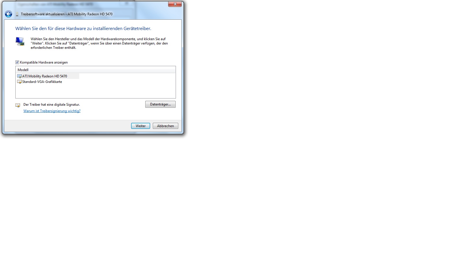

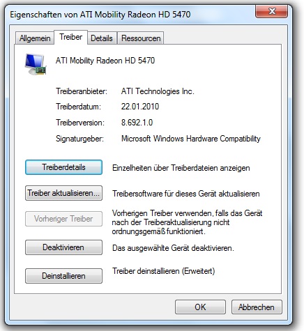

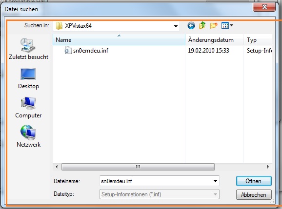

Hi
gehe mal ein anderen weg im den du bootcamp usb stick imac anschliessen und
den imac mit windows starten
hilfe über pn nachricht und teamviewer
siehe mal die bilder an
