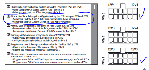

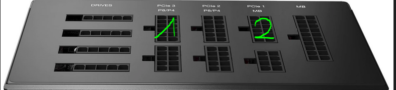

Schließ die GTX 1080 am Straight Power 11 mit zwei Kabel an PCIe1 und PCIe3 an.
Wenn du die Karte nur mit einem Doppelkabel am Netzteil anschließen möchtest,
dann an den Anschluss PCIe2 damit, der mittlere.
