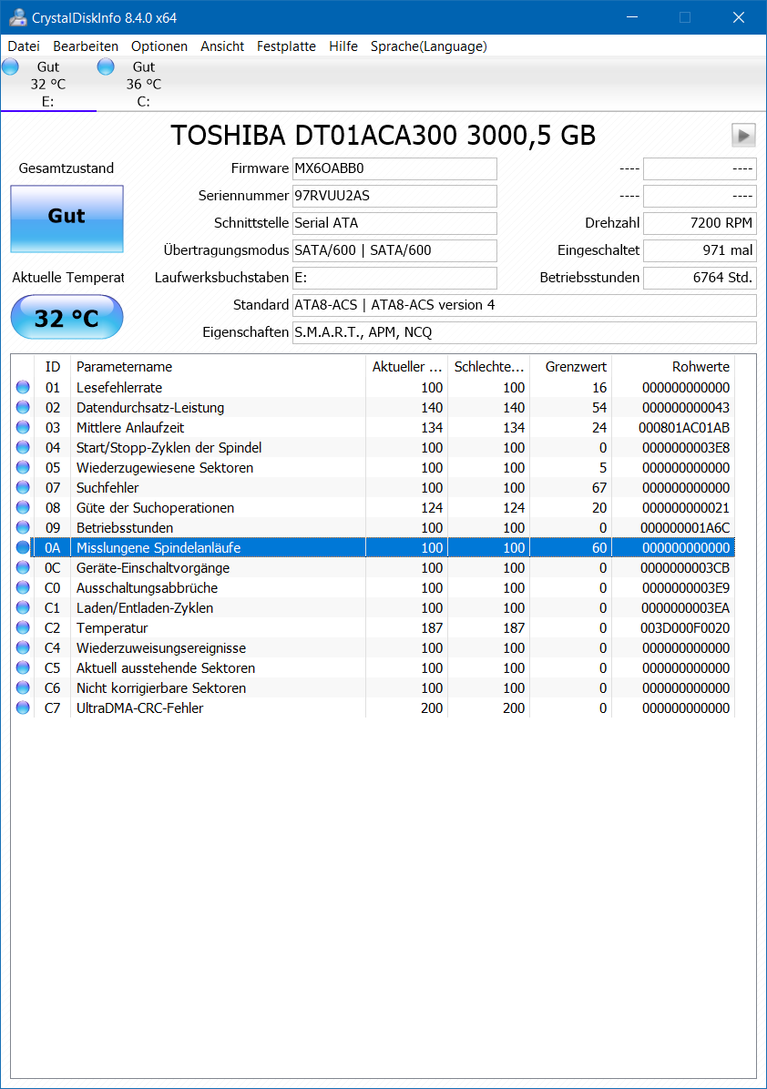

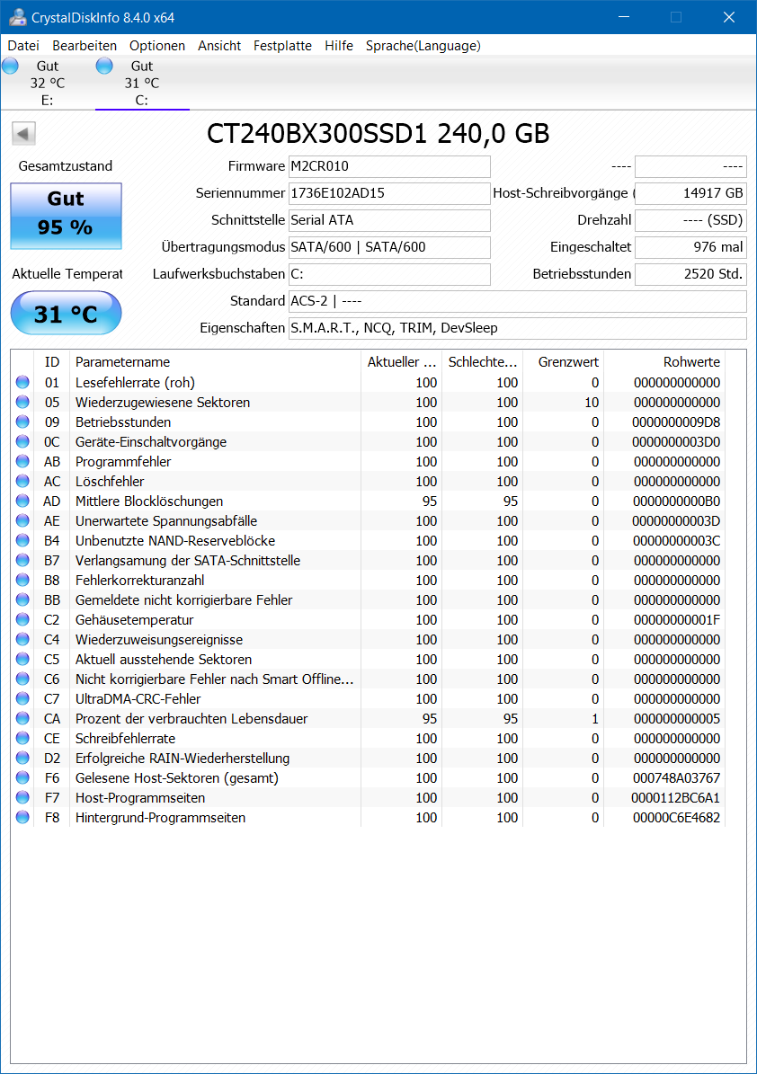

So, ich habe jetzt grad mal die Laufwerke mit dem Programm getestet, hier die beiden Screenshots:
Einmal die SSD:
Und einmal die HDD:
Kann es sein, dcass dein Netzteil Schrott ist?
Weil beide Laufwerke sind technisch völlig in Ordnung, aber haben beide sehr viele unerwartete Spannungsabfälle. Sprich plötzlich Strom weg.
61x bei der SSD
1001x bei der HDD
Das ist echt viel. Passiert, wenn man den PC zum Beispiel mal abwürgt, wenn er nicht richtig herunter gefahren ist. Aber so oft?
Oder passiert das immer, wenn du den PC ausschaltest? Probiere mal. Also aktuelle Werte notieren, die Rohwerte vom Attribut C0. Sind Hex-Zahlen, kannst du hier umrechnen.
Und dann PC einmal herunterfahren, kurz warten, wieder anschalten. Hat sich dann der Wert schon um 1 erhöht?
61x bei der SSD
1001x bei der HDD
Sorry für die späte Antwort, war gestern den ganzen Tag unterwegs. Also bei der HDD erhöht sich der Wert tatsächlich, wenn ich den PC ausschalte. Bei der SSD bleibt der Wert jedoch gleich.

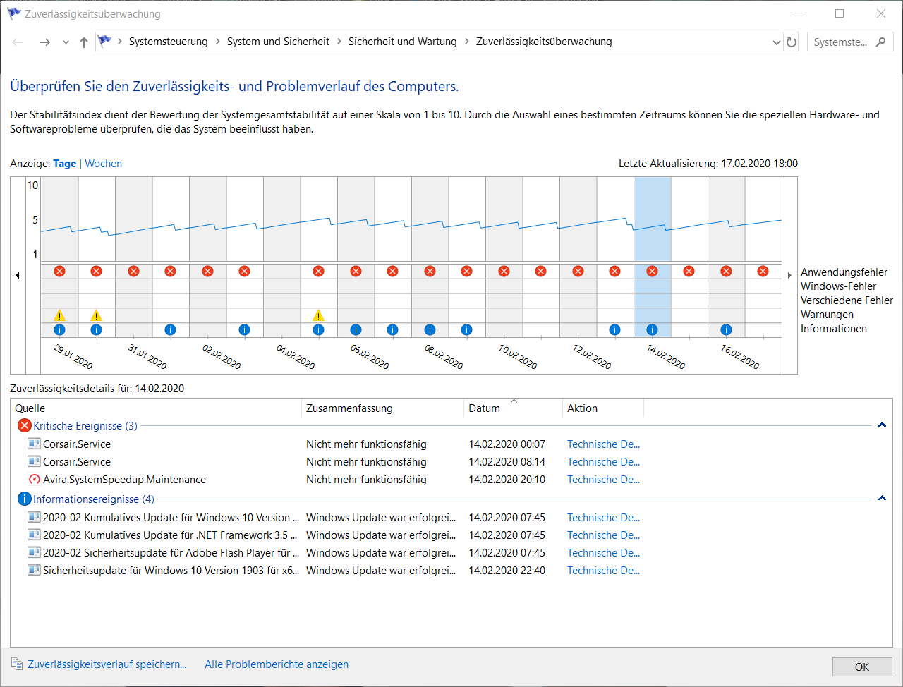

Hab mir jetzt mal die beiden Programme angeschaut:
Im Zuverlässigkeitsverlauf tauchen einige Anwendungsfehler auf und zwar immer die beiden gleichen: Corsair.exe und Avira. Denke aber eher weniger, dass diese beiden immer für das Standbild verantwortlich sind oder?

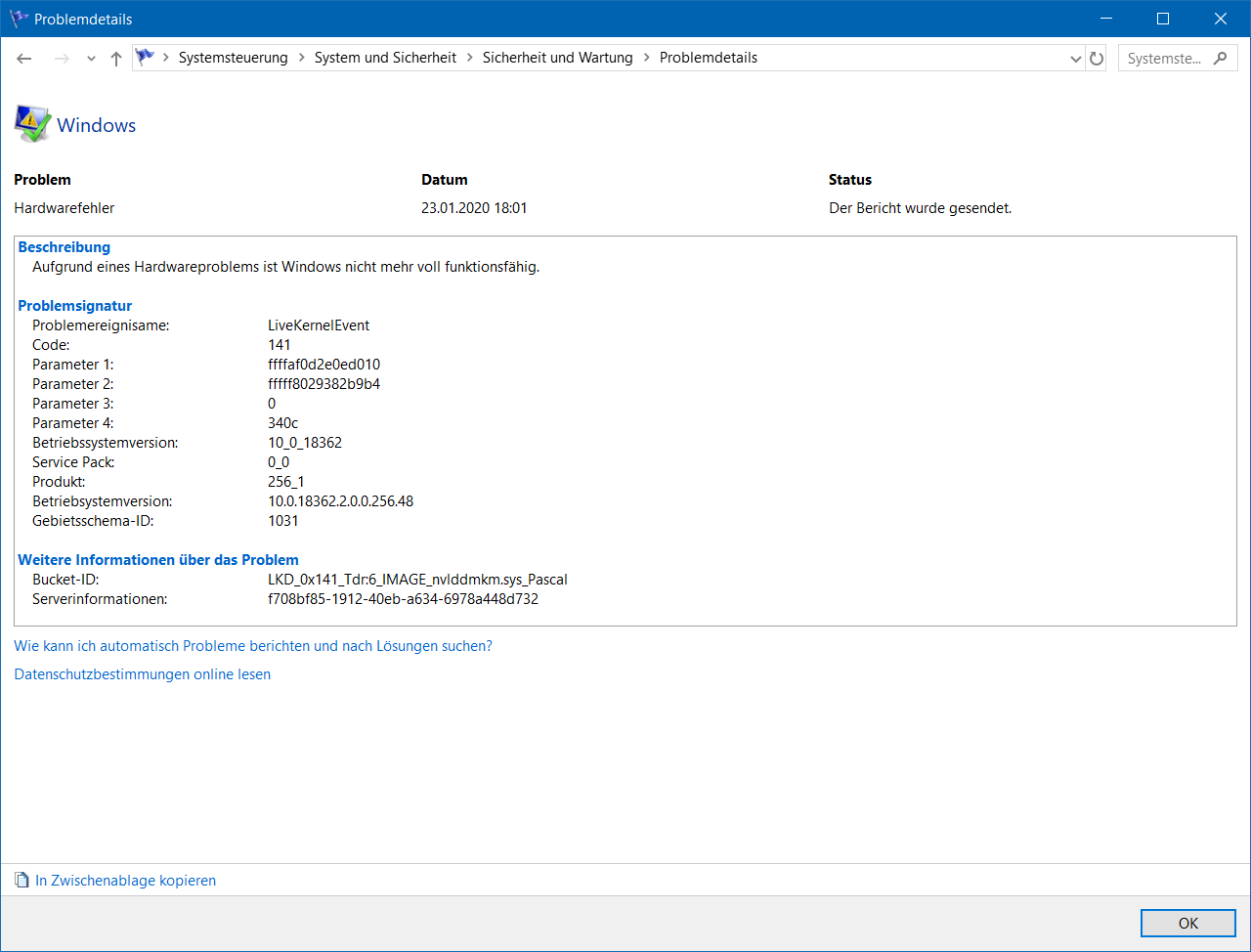

Sonst tauchte am 23.01 noch ein Hardwarefehler auf, jedoch nur einmal und auf jeden fall hatte ich auch nach dem 23.01 noch weitere Standbilder. Habe von beiden mal ein Screenshot gemacht.

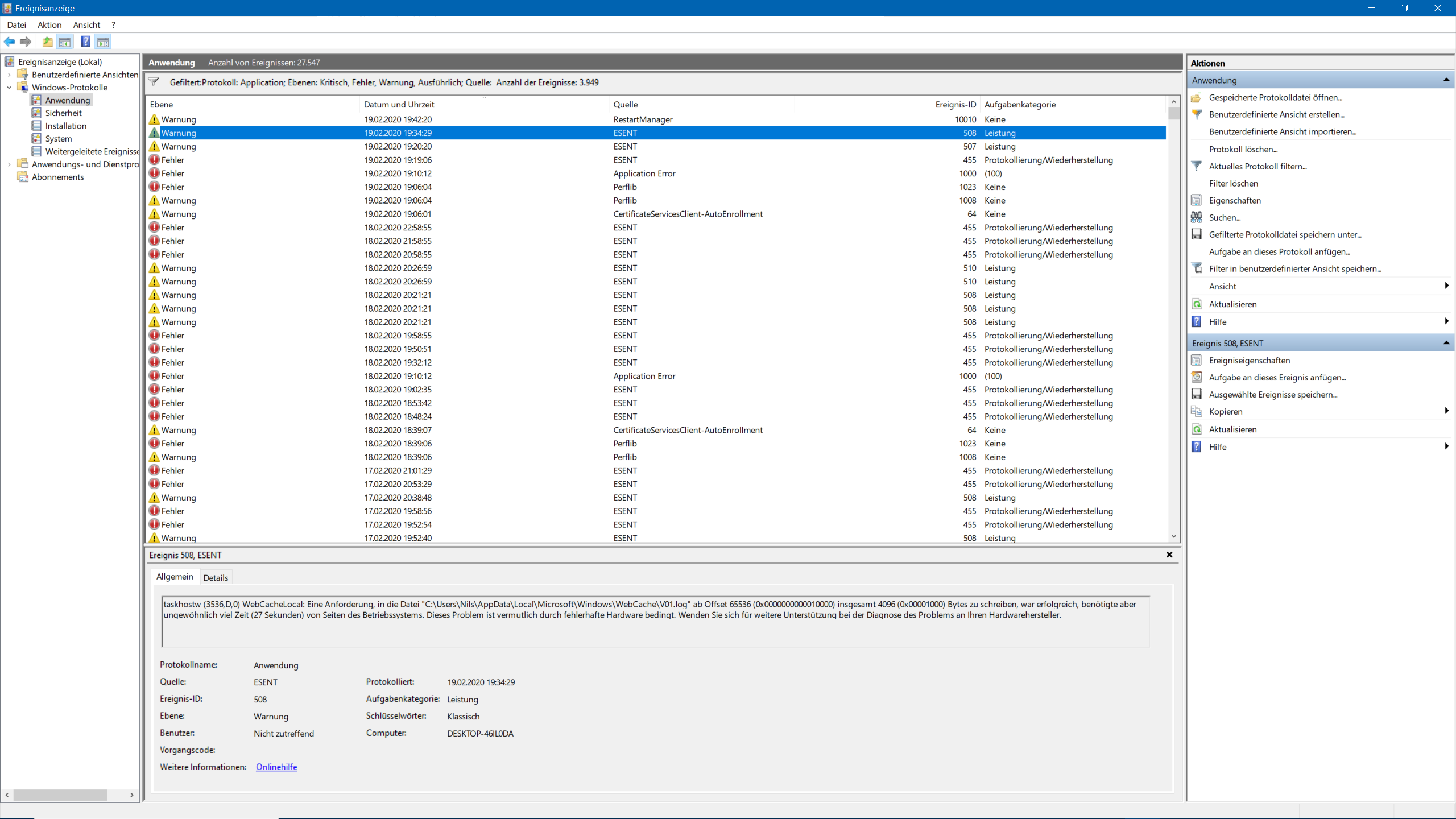

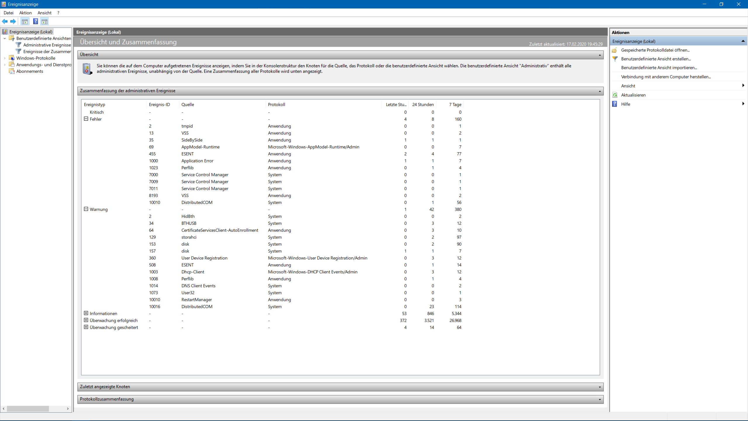

In der Ereignisanzeige tauchten auch ein paar Fehler und Warnungen auf:
Ich kann mit den meisten Fehlern jedoch wenig anfangen, deswegen habe ich auch davon mal ein Screenshot gemacht. Ihr habt da vielleicht mehr Ahnung von :) Danke nochmal!
Ja da kann man jetzt wenig zuordnen. Am besten den Zuverlässigkeitsverlauf löschen. Wenn das Problem dann wieder auftritt, sofort danach schauen. Ich verwende nur den Windows Defender. Jeder andere Virusscanner kann zu Problemen führen. Lösche den Avira.
Alles klar, dann mach ich das so, werde Avira mal deinstallieren und melde mich dann vielleicht nochmal wenn das Problem auftritt. Vielen Dank für deine Hilfe, hat mir schon mal viel geholfen! 😁
So, heute ist nun das Problem noch zweimal aufgetreten. Hab danach direkt in der Ereignisanzeige nachgeschaut und zur gleichen Zeit tauchte die Warnung "ESENT" mit entweder der ID 507, 508 oder 510 auf. Auf dem Bild war dies heute um 19:20:20 und 19:34:29 wie auf dem Bild zusehen:
Für den angezeigten Fehler 455 habe ich übrigens eine Lösung gefunden.
In der Beschreibung der Warnungen steht immer, dass der Versuch xy Bytes zu lesen oder zu schreiben war erfolgreich, benötigte aber ungewöhnlich viel Zeiten. Meistens rund 30 Sekunden. Dazu der Hinweis, dass dieses Problem vermutlich durch fehlerhafte Hardware bedingt ist. Die Datei liegt dabei immer auf C:. Der Dateipfad ist aber nicht immer der gleiche. Kann es dann vielleicht sein, dass die SSD doch beschädigt ist?..
