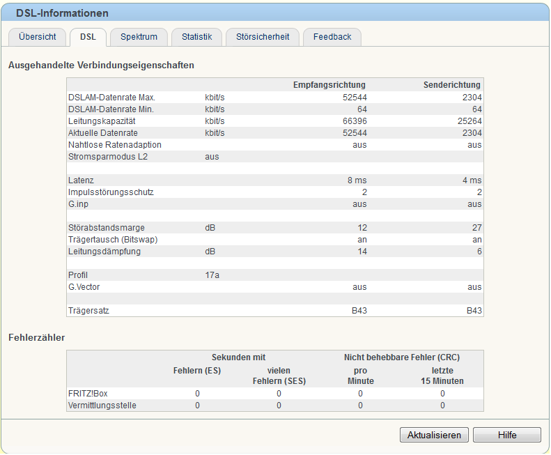

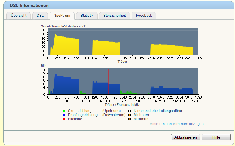

habe seit Montag einen VDSL2 Anschluss von der Firma Inexio. Momentan habe ich 50.000 im Download und 2300 im Upload.
Die letzte Meile beträgt ca 330m laut Aussage eines Inexio Mitarbeiters.
Ich wollte eventuell auf 100mbit Download upgraden lassen, was aber angeblich nicht möglich ist weil die Leitung über 100m lang ist. 65000 wären möglich sagte man mir.
Tatsache oder vielleicht nochmals nachfragen??
Im anhang lade ich 2 Bilder von der Fritzbox hoch!
Lg Schornsteinfeger

Das dürfte schon so hinhauen, die Leitungsdämpfungswerte gehen ja auch in diese Richtung.
Zumal du ja auch grob an der Leitungskapazität herauslesen kannst was theoretisch möglich ist, in deinem Fall eben die 65mbit.
Wieviel kostet der 50Mbit Tarif und wieviel der 65k? Geht bei 65k dann aber auch der Upload hoch? Denn 2300 ist schon weniger als 2,5Mbit, oder ist das normal so?
Musst du eben überlegen ob dir für 10€ das bisl mehr Geschwindigkeit wert ist.
Man sollte auch bedenken, das damit vermutlich die Leitung an der Leistungsgrenze betrieben wird, also eventuell mehr Störungen möglich sind.
Aber grundsätzlich kann dir hier keine genaue Fakten sagen, wirst du eben erst merken wenn du die schnellere Leitung hast.
Und noch was: ist 2,3Mbit upload normal bei 50MbitDown? Wenn nämlich mehr drin sein sollte, biste da mit 2,3Mbit bereits an der Grenze und bekommt auch mit der 100Down keine 5mBit Up mehr hin.

Die 2,3mbits down sind von Quix/inexio so festgelegt. Erst ab 100mbit Down gibts 5mbit upload oder gegen aufpreis von 5 euro könnte ich den upload erhöhen lassen.
