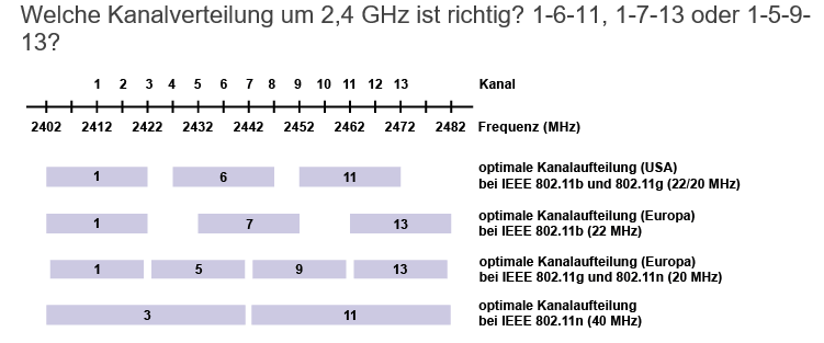

"Moderne Router" verwenden 40Mhz breite Funkkanäle im 2,4Ghz Band, da kannst du einstellen was du willst, es wird in einem dicht besiedelten Gebiet, kaum einen Unterschied ausmachen.
823995
https://www.elektronik-kompendium.de/sites/net/1712061.htm
Nur weil beim Nachbar Kanal 6 angezeigt wird, bedeutet gar nichts, weil auch diverse Nebenkanäle dadurch besetzt werden.

1.) Kanal weit weg von den anderen wählen. Meist sind nur 1,6 und 11 wirklich dicht, 99,9% stellen nie was um wenn es irgendwie läuft - da ist dann eher der ISP oder das Gerät schuld.
Sorry, aber das ist völliger Unsinn. Jeder Zwischenkanal kann nur mit Überlappung betrieben werden. Derartige Überlappungen sind Störungen. Wenn man sich dagegen denselben Kanal teilt, dann funktioniert die Kollisionserkennung und das erzielt in der Regel deutlich bessere Werte.
Deshalb - wenn die meisten WLAN auf Kanal 1, 6 und 9 eingestellt sind, dann sollte der von den dreien genutzt werden, auf dem sich die wenigsten WLAN befinden (Das machen neuere Router in der Regel automatisch). Auf keinen Fall einen Kanal dazwischen wählen.
Reaktionen: Hayda Ministral, Raijin, acidarchangel und eine weitere Person
Sorry, aber das ist quatsch!
Die Kanäle 1; 6; 11 sind so etabliert weil sie die einzigen sinnvollen sind.
Bei 40MHz breiten Kunkkanälen blockierst du mehr als nur den ausgewählten Kanal.
A) Bei 1 sind es: 1; 2; 3 (weil es keinen 0 & -1 gibt)
B) Bei 6 sind es: 4; 5; 6; 7 ; 8
C) Bei 11 sind es: 9; 10; 11; 12; 13
Die geräte die den selben Kanal nutzen stimmen sich untereinander ab sodass die Datenpakete sich so wenig wie möglich stören.
Nimmst du nun einen Kanal 3 und funkst damit automatisch auf 1;2; 3; 4; 5 behinderst du damit die Kommunikation von den Geräten in den Szenarien A & B und machst es für alle schlimmer..

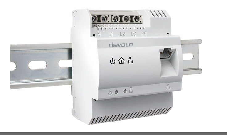

Du kaufst dir die billigsten Stöpsel, machst nicht einmal die aktuellste Firmware drauf und wunderst dich über schlechte Leistung? Powerline kann nur (gut) funktionieren wenn sich alle Powerline Stecker in der gleichen Phase befinden, was bei einer modernen Wohnung selten der Fall sein sollte.
Wer Powerline dauerhaft einsetzen will, sollte einen Elektriker beauftragen, etwas Geld investieren und einen Phasenkoppler installieren lassen. Wer billig kauft, kauft sowieso meist zwei mal...
824005
https://www.devolo.de/dlan-pro-1200-dinrail-bs
So sinnvoll sind die gar nicht und etabliert auch nur weil viele Hersteller sich wenig um Europa kümmern. Wir hätten zwar schon mehr Kanäle als die USA, aber die müssten dann die Geräte auch schon nutzen. Dem meisten Zeug reicht aber eh 20mhz und da ginge dann auch problemfrei 1,5,9,13.
Brauchst du mehr gehst du auf 5Ghz, aber nicht "notgedrungen" in 40mhz, dann ist es nämlich wirklich fast egal welchen Kanal du nimmst. Das mehr an Bandbreite kommt dann (bei vollem Frequenzband) sowieso nicht an.
40mhz in 2.4 Ghz in einem MFH ist bspw. Nonsens.
