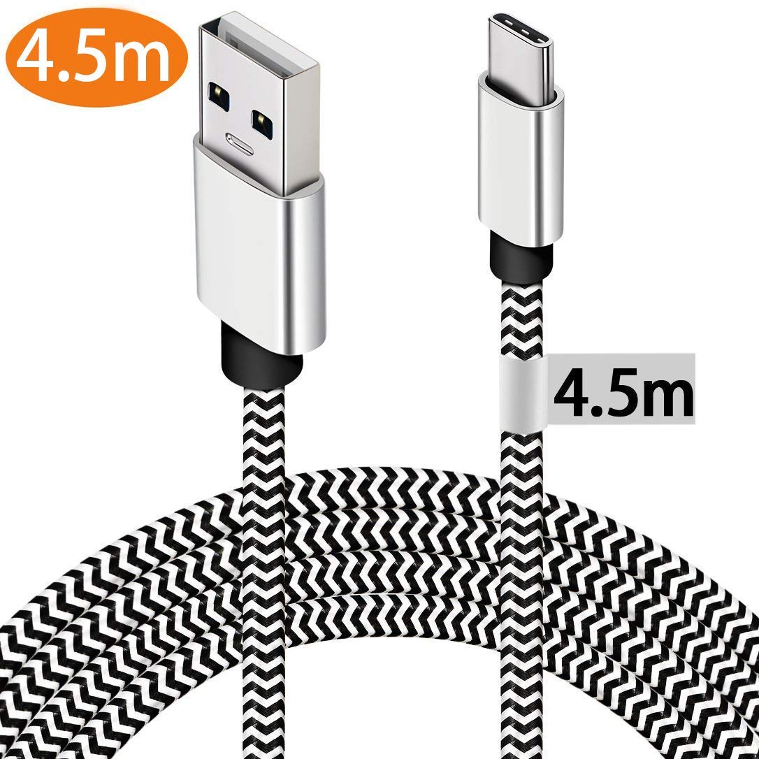

Hat der 2. PC überhaupt USB C? Ist auch nicht unbedingt standard und gerade Office PCs sind oft gerne mal etwas älter.
reicht nicht so ein kabel:
Also zumindest der TE hätte den verlinkten Test auch lesen können :rolleyes:
Oder mal die Verpackung und Anleitung ansehen können.
"Ein passendes Kabel für den Anschluss per USB-C an einen PC mit USB-A liefert Philips ebenso wie ein USB-C-Kabel mit"
