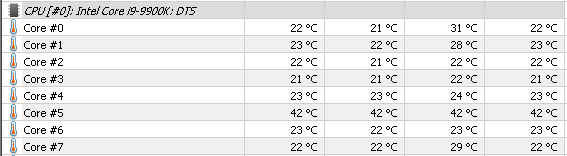

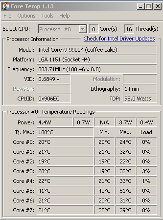

Hallo

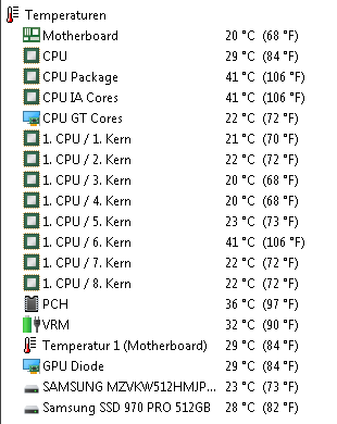

Nach vielen stabilen OC Einstellungen von sich aus checkte ich mal die Temperaturen der einzelnen Kerne:rolleyes:, und siehe da einer ist um 20 Grad höher als die anderen,wieso weshalb warum der Kern 5?:hammer_alt: Das nicht alle Kerne von den Temperaturen gleichmäßig sein können je nach Auslastung ist klar.
CPU ist frisch aus der blauen Intel Box mit ungeöffnetem Siegel gewesen, nochmal den CPU Kühler abmontiert und den Abdruck von der Wärmeleitpaste kontrolliert bzw. das Mounting Kit nachgezogen.
Bios auf Default Einstellungen gestellt, Hyperthreading mal auf aus also nur 8 Kerne und 8 Threads, neuestes Bios nochmal geflasht (100% Reset), das Ergebnis bleibt gleich.

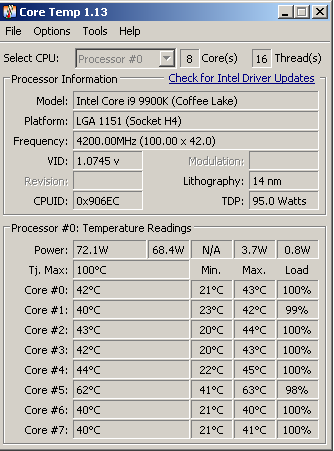

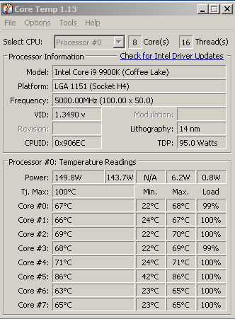

Erst bei der Intel TDP von 95 Watt 3,6Ghz oder maximal 4,2GHz bleibt dieser Kern noch in der Temperatur das sich das System nicht abschaltet, oder im Spiel BF auf dem Desktop landet usw.
Bis 4,2GHz läuft es absolut stabil mit OC Einstellungen und Tweaking, aber es sind keine Temperaturreserven für den Sommer mehr da.
Bleibt dann, diesen einzelnen Kern 5 im Bios per Core zu untertakten.
Kann es sein das die Intel Wärmeleitpaste gerade an dieser Stelle für den Kern versagt oder fehlt.
Ein anderes (neueres, fehlerfreies) Bios für das Board noch kommt, zwecks für die bessere Regulierung des Kern 5.
Die CPU zu köpfen ist für die Dauer wohl jetzt schon die beste und effizienteste Lösung.:freak:

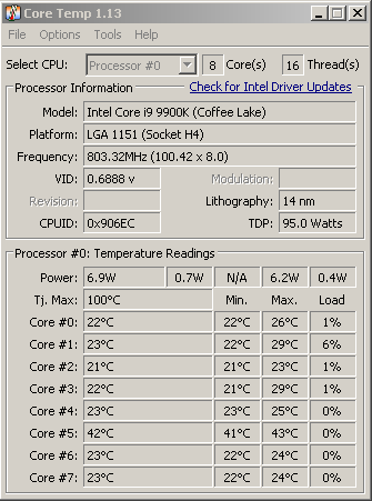

@dRako1337 es geht ihm darum das er die Temperaturen bei besagtem Kern schon im Idle erreicht. Und dieses Problem liegt einzig und alleine daran, weil Intel wohl zu dämlich ist gescheit zu verlöten. Wie sehen denn die Temperaturen unter Last aus? Idle interessiert doch eig keine Sau ^^

Windows 7 und 10 mal frisch installiert und dazu die Bios Default Einstellungen, immer noch 20 Grad höher auf dem Kern 5.

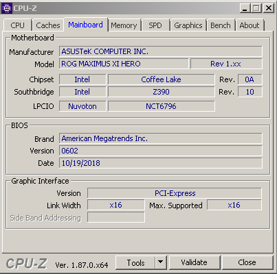

Frühere Bios Versionen 0602 und 0702 geflasht macht keinen Unterschied.
Die CPU raus und wieder eingesetzt, dazu mal eine billige Wärmeleitpaste die von der Konsistenz leichter zu verteilen ist und sich verteilt beim festziehen als die Thermal Grizzly Kryonaut.........

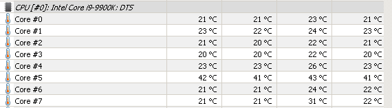

In Aida64 ist es halt der 6
HWiNFO64 und Core Temp der 5

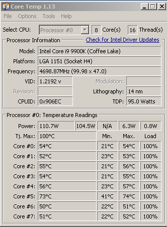

Unter Last AllCore
Batch der 9900K ist L838F258:hammer_alt:
