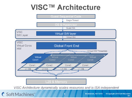

Wie genau geht das? Es gibt ja Berechnungen welche nicht parallelisiert werden können, wie soll so etwas auf zwei Kerne aufgeteilt werden?Philste schrieb:Es läuft Wahrscheinlich auf das Gegenteil von HT/SMT hinaus: Ein Kern kann nicht mehr mehrere Threads bearbeiten, sondern mehrere Kerne können gleichzeitig am selben Thread arbeiten.

Danke für die Info... warum man das nicht schon längst umgesetzt hat?Philste schrieb:wenn Singlethread Leistung gefragt ist schalten sich einfach 2 Kerne zusammen und bearbeiten den Thread zusammen.
Das is ja viel logischer als der Mist mit "Ein Kern kann zwei Threads" - das is (meiner Meinung nach) ja sowieso totaler Bullshit - und die Angriffsvektoren zeigen das auch! HT ist Murks!
Da könnte man dann CPUs mit - sagen wir - 100 winzigen (kleinen) Kernen erzeugen, die sich nach Bedarf "zusammenschließen" lassen um größere Aufgaben zu lösen.
Ist das nicht nötig, können sie einzeln vor sich hinarbeiten mit total wenig Ernergieverbrauch 👍
Defakto eine "skalare" CPU. Das wär's...

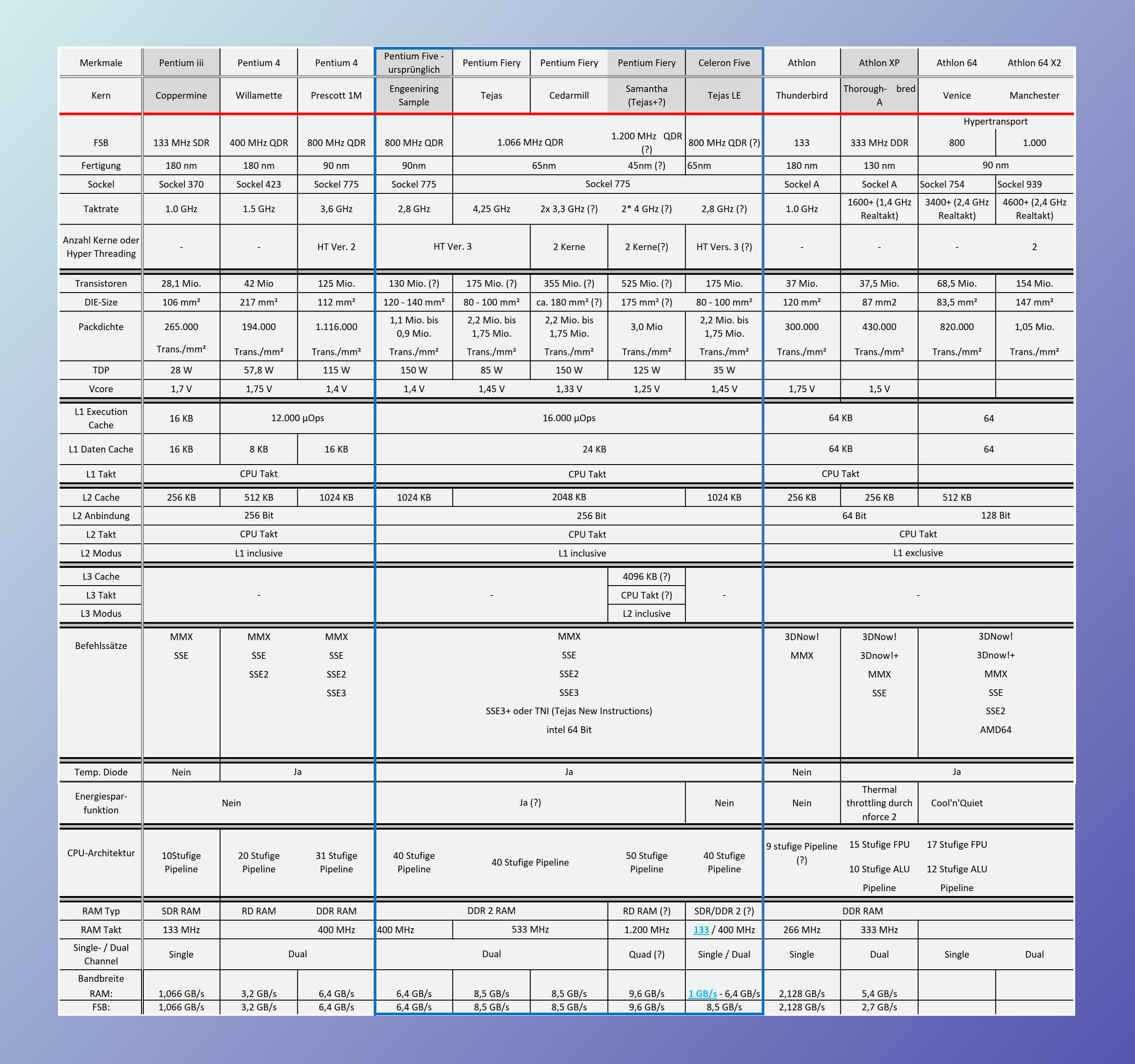

31 Stufen.DevPandi schrieb:Precott hatte damals eine Pipeline von fast 50 Stufen - also 50 Cycle.
50 sollten erst mit der übernächsten Generation eingeführt werden!
Die Daten stimmen nicht zu hundert Prozent, weil die Generation gekippt wurde:
Aber so ungefähr sah der Plan aus

Im kleinen wird zur Zeit bereits genau das auf Kern-Ebene gemacht, in dem man sich die Nebenläufigkeit der Anweisungen ausnutzt und entsprechend auf mehrere Rechenwerke im Kern verteilt.7H0M45 schrieb:Wie genau geht das? Es gibt ja Berechnungen welche nicht parallelisiert werden können, wie soll so etwas auf zwei Kerne aufgeteilt werden?
Grob - nur zur Veranschaulichung - besteht ein Golden Cove/Raptor Cove Kern aus 12 "Kernen" (Ports). Die CPU kann dann im Re-Order-Buffer (Out-of-Order-Architektur) die Befehle so sortieren, dass die auf die 12 Kerne verteilt werden.
Der Gedanke, dass zwei Kerne an einem Thread arbeiten, würde sich genau dieser Prämisse bedienen, dass es eben Befehle gibt, die voneinander losgelöst ausgeführt werden können. Das ist aber nicht so trivial, wie man denkt. In einem Kern mit mehren Rechenwerken funktioniert das relativ gut, weil hier das Register-File das gleiche ist und die Daten nicht synchron gehalten werden müssen. Bei 2 Kernen mit dem selben Thread sieht das anders aus.
Ja, da kommt man mit der Zeit durcheinander. Ich hatte die 50 im Kopf, aber auch die 31 waren damals richtig lang.andi_sco schrieb:50 sollten erst mit der übernächsten Generation eingeführt werden!
Da sind die um die 15 Stufen heute immer noch richtig Kurz.

Und dann war da noch die legendäre CPU mit 10GHz Takt von Intel :-)andi_sco schrieb:31 Stufen.
Prozessoren sind vor langer Zeit superskalar geworden, es gibt je CPU also mehr als eine, gleichzeitig aktive Pipeline. Mit mehr Pipelines wird es aber schwerer diese Pipelines auch zu füllen. Der nahe liegende Gedanke war, ein und die selbe CPU "einfach" an zwei Threads gleichzeitig arbeiten zu lassen und so die Auslastung der Pipelines zu erhöhen. Der Aufwand ist vergleichsweise klein.Telechinese schrieb:Danke für die Info... warum man das nicht schon längst umgesetzt hat?
Um mehrere CPUs zusammenzuschalten braucht es deutlich mehr Aufwand. Zu aller erst braucht jede separate CPU ihr eigenes Frontend, muss bei der Speicherverwaltung ab L2 bis Arbeitsspeicher separat berücksichtigt werden und hängt einzeln oder in Clustern auch als Last am zentralem Bus des Chips. Wenn jetzt noch verlangt wird, dass diese CPUs dynamisch umschalten sollen zwischen dedizierterem Prozessor und einem Cluster aus Prozessoren wird es richtig kompliziert. Die betroffenen kleinen Prozis müssten ihren Zustand komplett in einen Speicherbereich sichern, sich umkonfigurieren und die Speicherverwaltung derart verbiegen, dass jede kleine CPU den Speicherbereich nutzen kann, der vom emulierten großen Kern zu nutzen ist.
Der Aufwand, die Komplexität und damit verbundenen Konsequenzen für die Sicherheit eskaliert und HyperThreading im Vergleich schaut aus wie ein Kinderspiel o.O
Und die Performance wäre auch mies. Die Auslastung von Pipelines ist extrem dynamisch. In einer kompakten Schleife können mitunter 6..8Pipelines voll gefüllt werden. Kaum hat man ein paar bedingte Sprünge sinkt die Auslastung ganz fix auf <1 (also nur eine Pipelines benötigt, diese läuft aber leer weil auf Speicherzugriffe gewartet wird). Die Kontextwechsel deiner Idee wären also extrem häufig und würden jeweils viel Zeit benötigen. Das ist irre..

Es gab ja nicht nur "Gerüchte", Intel hat seinerzeit die Firma die dahinter Stand gekauft.BAR86 schrieb:Gerüchte dazu gibts übrigens seit über 10 Jahren
https://www.blopeur.com/2021/10/30/Intel-VISC-Processor-Architecture-Patent.html
