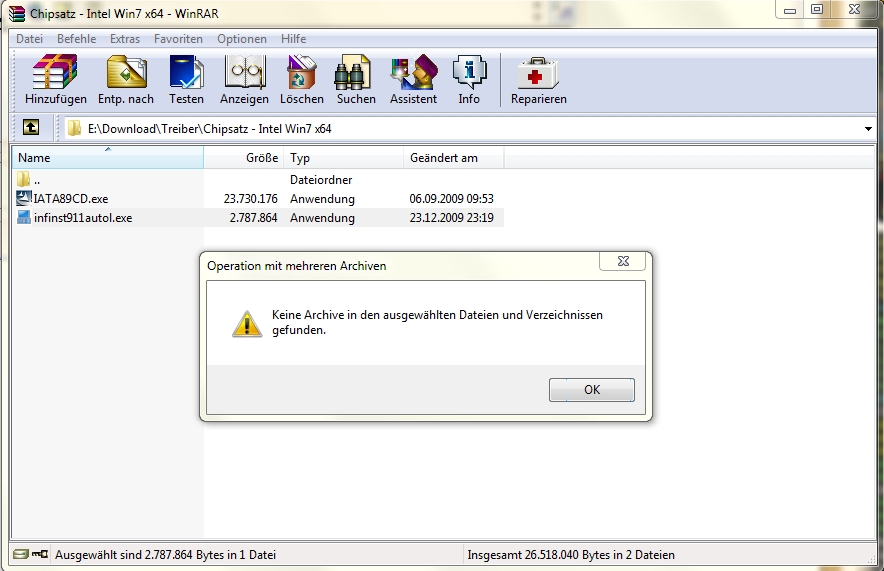

@ Hanne
Das geht irgendwie nicht.
Du mußt dem Programm schon "mitteilen" wohin entpackt werden soll - entpacken läßt sich
der Chipsatztreiber ( z. B. C:\TEMP ) ( entpacken "nach" )
Ich habe soeben diesen Treiber entpackt - mit WINRAR - mit WINCOMMANDER
schau mal unter C:\INTEL - C:\WINDOWS\TEMP ( C:\TEMP ) nach ob hier sich der entpackte Treiber ist - nachem Du das "setup" ausgeführt hast - hierhin entpackt sich der Treiber "selbst"

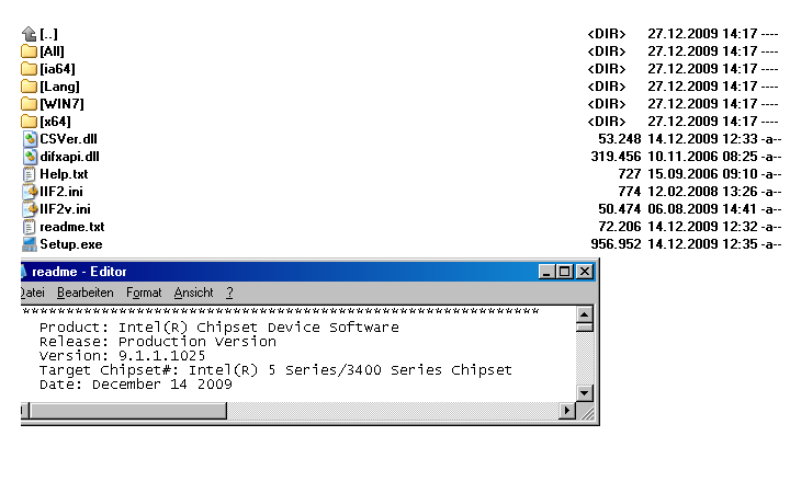

Dann solltest Du ein anderes Programm zum entpacken verwenden, bei mir geht es sofort mit dem Totalcommander. Datei markiert, Alt + F9, Datei wurde in den angegebenen Ordner entpackt.
Habe die *.exe markiert im TC, im anderen Fenster einen Ordner erstellt, Intel mit Namen, dann die markierte infinst911autol.exe mit Alt + F9 entpackt in den Intelordner. Siehe Bild.

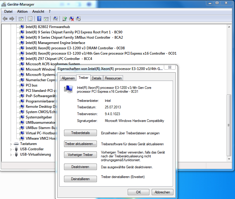

Sorry, wenn ich den Thread nochmal ausgraben muss, durch meine Googlesuche, aber weiß jemand, wie man die aktuelle "Intel Chipsatztreiber 10.0.13" exe entpackt?
Ich würde nämlich gerne die benötigten Treiber im Gerätemanager selbst installieren, aber dafür muss ich es ja erst mal entpacken können...
Die in der readme.txt Datei angegebene Möglichkeit ("-extract <path>" Extracts all driver files to the path specified.) funktioniert nämlich nicht.
Warum das ganze?*
Weil mir ein Fehler unterlaufen ist bei der Treiberinstallation (9.4.0.1023) für diverse "Systemgeräte" im Gerätemanager -->
Intel(R) Xeon(R) processor E3-1200 v3 DRAM Controller - 0C08
Intel(R) Xeon(R) processor E3-1200 v3/4th Gen Core processor PCI Express x16 Controller - 0C01
Deinstalliert hatte ich es schonmal, nur wurden danach die Komponenten gar nicht mehr erkannt, sondern nur als Standard PCI usw.
Wer weiß also, wie man die "SetupChipset.exe" entpackt?

Und wie entpackst Du dann die "SetupChipset_10.0.13_PV\SetupChipset.exe" aus der Zip Datei?
Ah okay - mein Fehler!
Dachte, wenn es hier als ZIP-Datei angeboten ist, das sich die Files dann auch wirklich komplett entpacken lassen und nicht, daß es letztlich doch nur wieder die EXE mit dazugepacktem ReadMe u. ReleaseNotes ist. :rolleyes:
War gedanklich auch bei meinem Rechner zu Hause, wo ich erst neulich einen anderen älteren Chipsatztreiber installiert habe, wo ich die .inf explizit in einem zuvor entpackten Ordner hatte.
okay: dann halt einfach Entpacken per "SetupChipset.exe - extract ." (entpackt die exe in den aktuellen Ordner, den command in diesem Fall natürlich auch von diesem Ordner auch ausführen)
