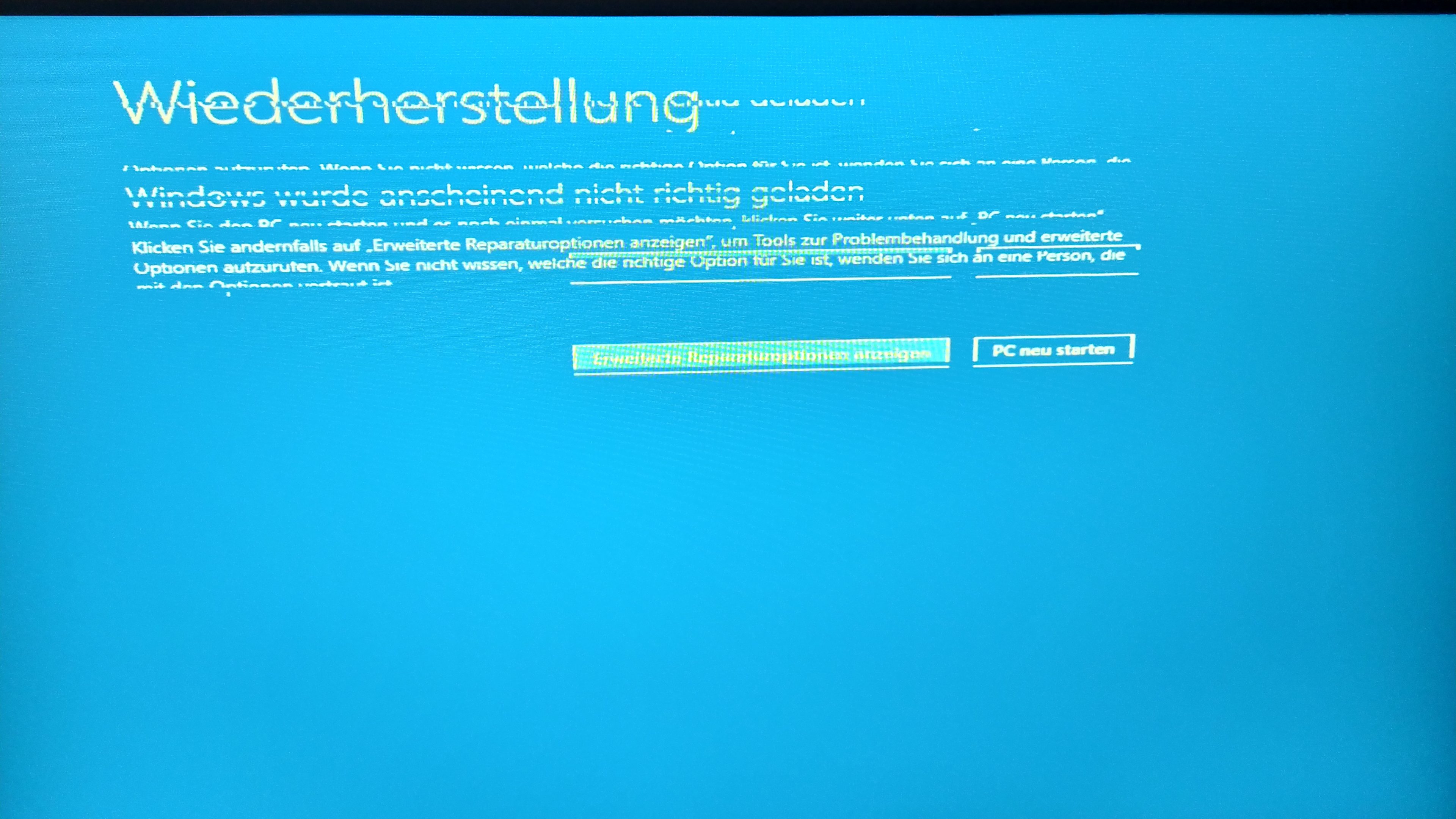

Einen zweiten Monitor von Samsung 24" habe ich noch über HDMI angeschlossen und ihn als Primären eingerichtet. Auf den 27" ist das Display erweitert. Aber auch hier flippt der Treiber total aus. Nach mehreren Neustarts produziert er auf dem 24" so ein Bild ( siehe Anhang ).
Es ist auch schon vorgekommen das nach so einem Absturz nicht mal das BIOS lesbar ist.
