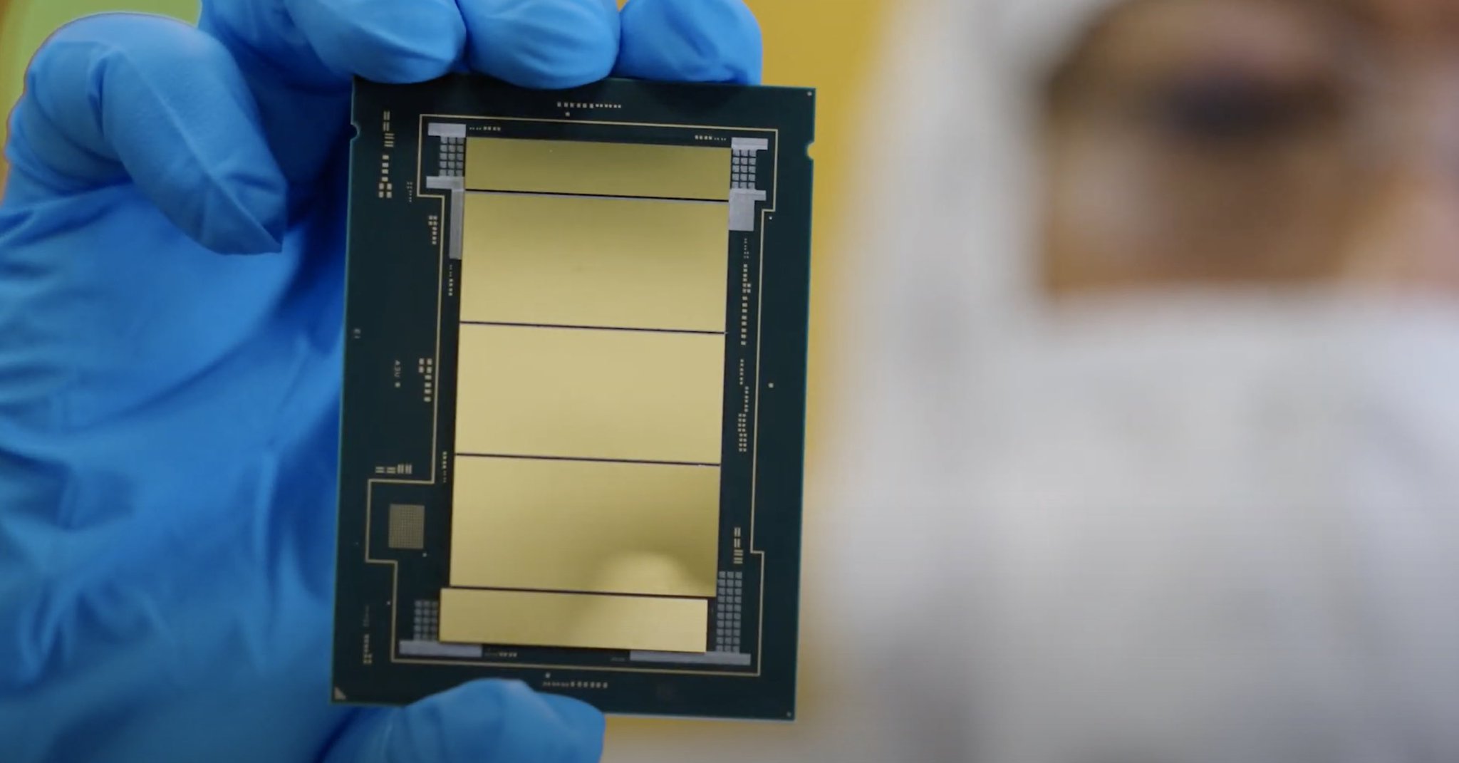

Und was sich THG bei SRF ausdenkt stimmt auch nicht. Das sind nicht 3 Dies mit je 48 Kernen, das wäre total winzig. Denn wie man ja weiß sind 4 E Cores mit Anhang so groß wie ein P Core. Also wär das quasi nur ein 12Core Die.. zu klein und verschwendet. Denn bei Die zu Die verliert man auch immer bissel Leistung und Latenz geht hoch.
144 Kerne sind eigentlich mit einem Die machbar, der wird dann für ein Chiplet Design recht groß, aber es bringt wie gesagt Vorteile. Wenn ich sehe, dass Intel bei Emerald Rapids 60 große Kerne mit 300MB L3 und IO auf ~1500mm^2 hinbekommt, dann rechne ich bei 144 Little Cores nach einem Fullnodeshrink und mit nur guten 100MB L3 ohne IO ehrlich gesagt mit so 300mm^2.
Das interessante an SRF ist nicht die absolute Performance, sondern wieviel Performance man aus der kleinen Fläche bekommt. Der Konkurrent heißt mMn nicht Bergamo, sondern Siena.
Japp, der 144er ist wohl der eine große Die auf dem Schaubild, mit 8 Kanal RAM. Und nun gibt es aber Gerüchte statt einmal gross auch 3 mal klein nutzen zu können. Das könnte dann Richtung 200 Kerne laufen. Gibs aber erst in 3 Wochen Infos zur Innovation zu.

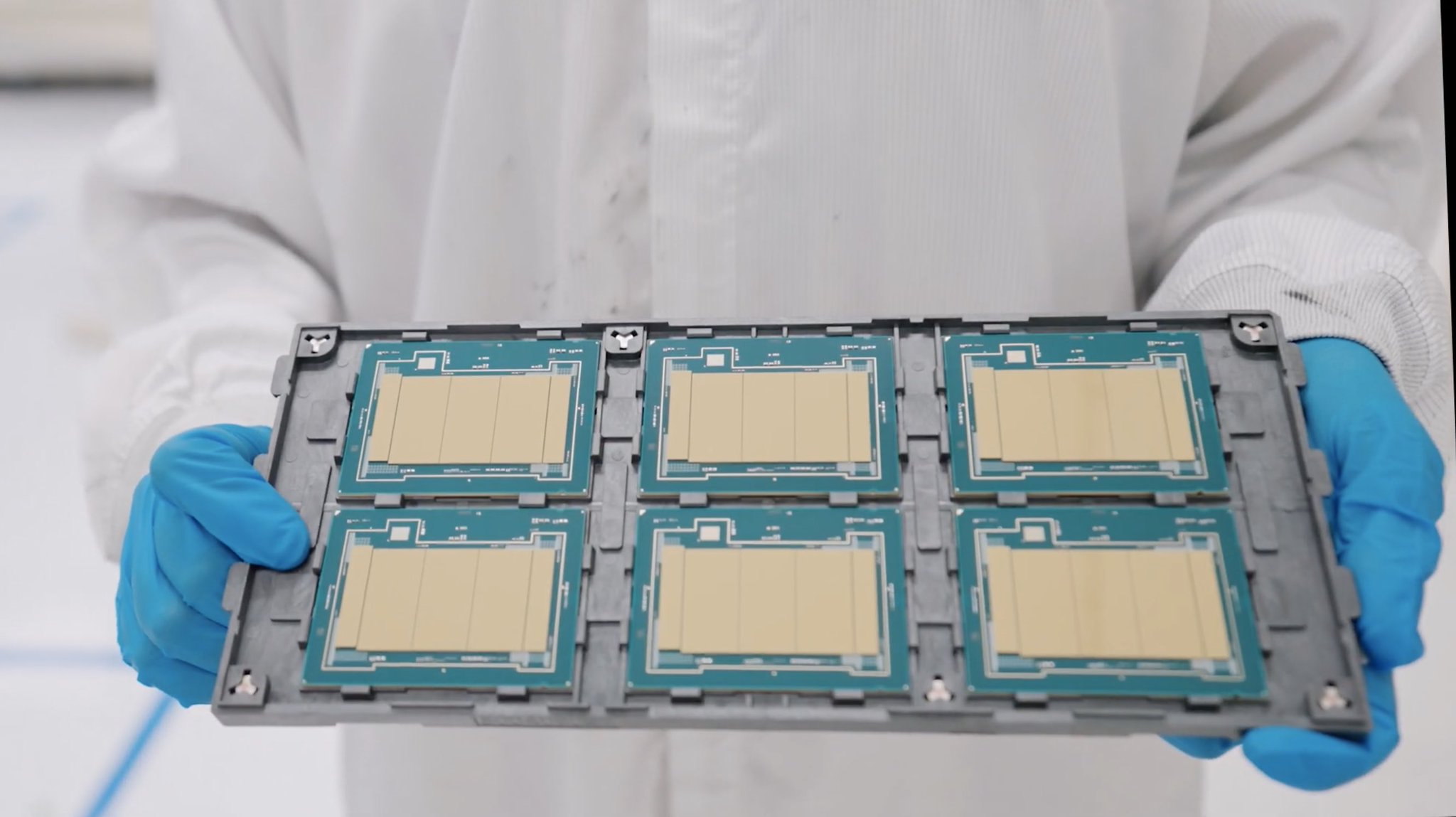

Soeben von Intel in einem kurzen Video auf Twitter geteilt:
https://twitter.com/intelnews/status/1699442100100608164?s=20
